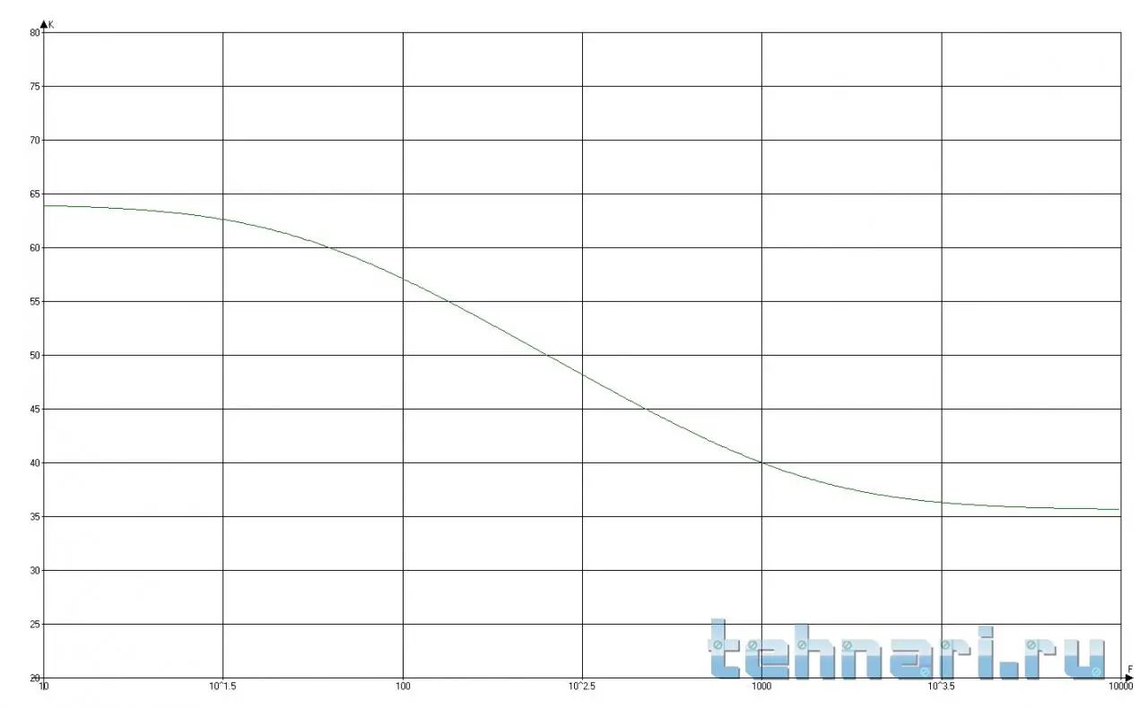

Построил график, чтобы Вам было легче ориентироваться, как должна выглядеть АЧХ УВ с постоянной времени 120 мкс (тип 1) без подъёма на ВЧ за счёт контура образованного МГ и корректирующим конденсатором.
    11.7 KB · Просмотры: 129
Да, походу, дека Б вполне нормальная, а вот с декой А проблемы ...
mr. Fix, при всём уважении: с тем же успехом вы могли написать всё это иероглифами-результат был бы тем же)))
Вспомнилось из детства: С ТОЧКИ ЗРЕНИЯ МЕТАФИЗИЧЕСКОЙ АБСТРАКЦИИ КАЖДЫЙ ИНДИВИДУУМ НЕ МОЖЕТ ОТРИЦАТЬ ВОЗМОЖНОСТИ ВОЗНИКНОВЕНИЯ ТРАНСЦЕНДЕНТНЫХ ИЛЛЮЗИЙ... )))
Вам нужно сделать следующее: Подать свип-сигнал (20-20000 Гц) в контрольные точки 1, 2, 3 и 4 непосредственно с ПК и выложить здесь четыре графика, рисунка или файла снятых с линейного выхода магнитофона.
PS. Для исключения ошибок измерения, операцию выполните четыре раза, используя всё время только один и тот же выход и вход звуковой карты!
