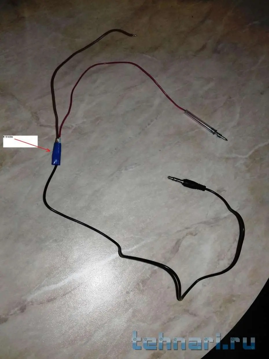

1. изготовил вот этот щуп (см. фото)
2. с компа программой AUDACITY подал сигнал 400 Гц U=0,2 v.
3. включил на маге ВОСПР. деки А, подал сигнал с компа на корпус+точка 3.
4. довёл регулятором громкости программы AUDACITY сначала на одном канале лин. выхода до 500 мВ, затем перекинул сигнал на точку 4 и снова довёл до 500 мВ.
И ЧТО?))) Непонятно, в чём смысл этих деяний...
На самом маге я же ничего не трогал...
    53.3 KB · Просмотры: 72
Этим щупом подавал сигнал на магнитофон.

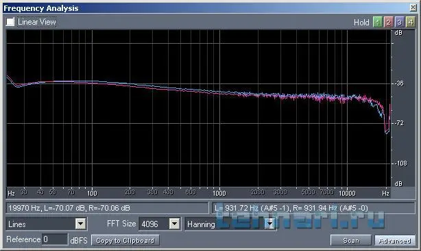

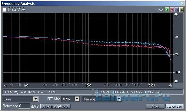

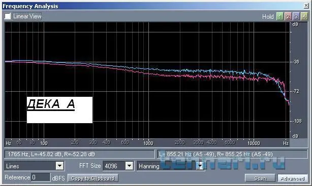

    18.9 KB · Просмотры: 72

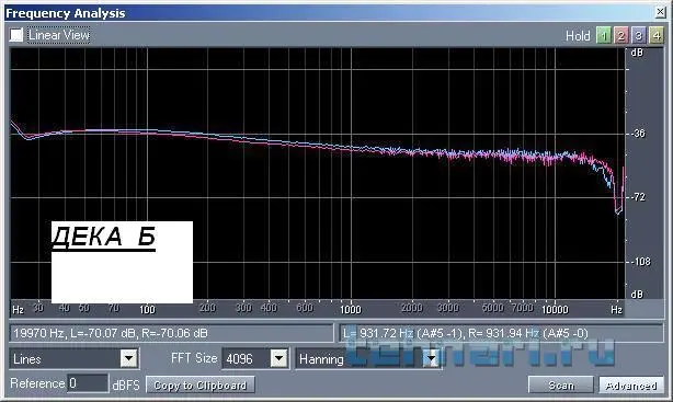

    18.2 KB · Просмотры: 201
Дека Б почти идеально, а в деке А усиление по каналам надо подрегулировать, и в левом канале ВЧ маловато

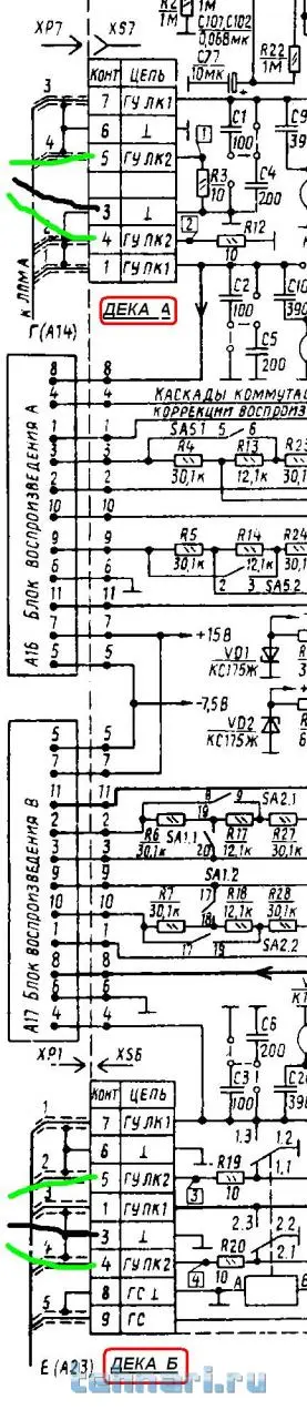

А что касаемо точек, на которые я подавал сигнал от генератора, то вот они. И включал соответствующие ЛПМ-ы..
    20.8 KB · Просмотры: 62
    20.3 KB · Просмотры: 57
    70.9 KB · Просмотры: 69
3. На схеме всё правильно, а как это понимать?
1.Посмотрите ход характеристики от 10кГц до 20кГц, в левом канале (синяя) раньше спад начинается, попробуем отрегулировать
2.Будем выравнивать
2.Будем выравнивать
Графики на обоих деках смущают. Давайте сначала посмотрим АЧХ обоих УВ поканально. То есть как в предыдущей операции с точками 1, 2, 3 и 4, только сигнал дадим меняющийся от 20 до 20000 Гц. Или это и есть при подаче сигнала с ПК?
