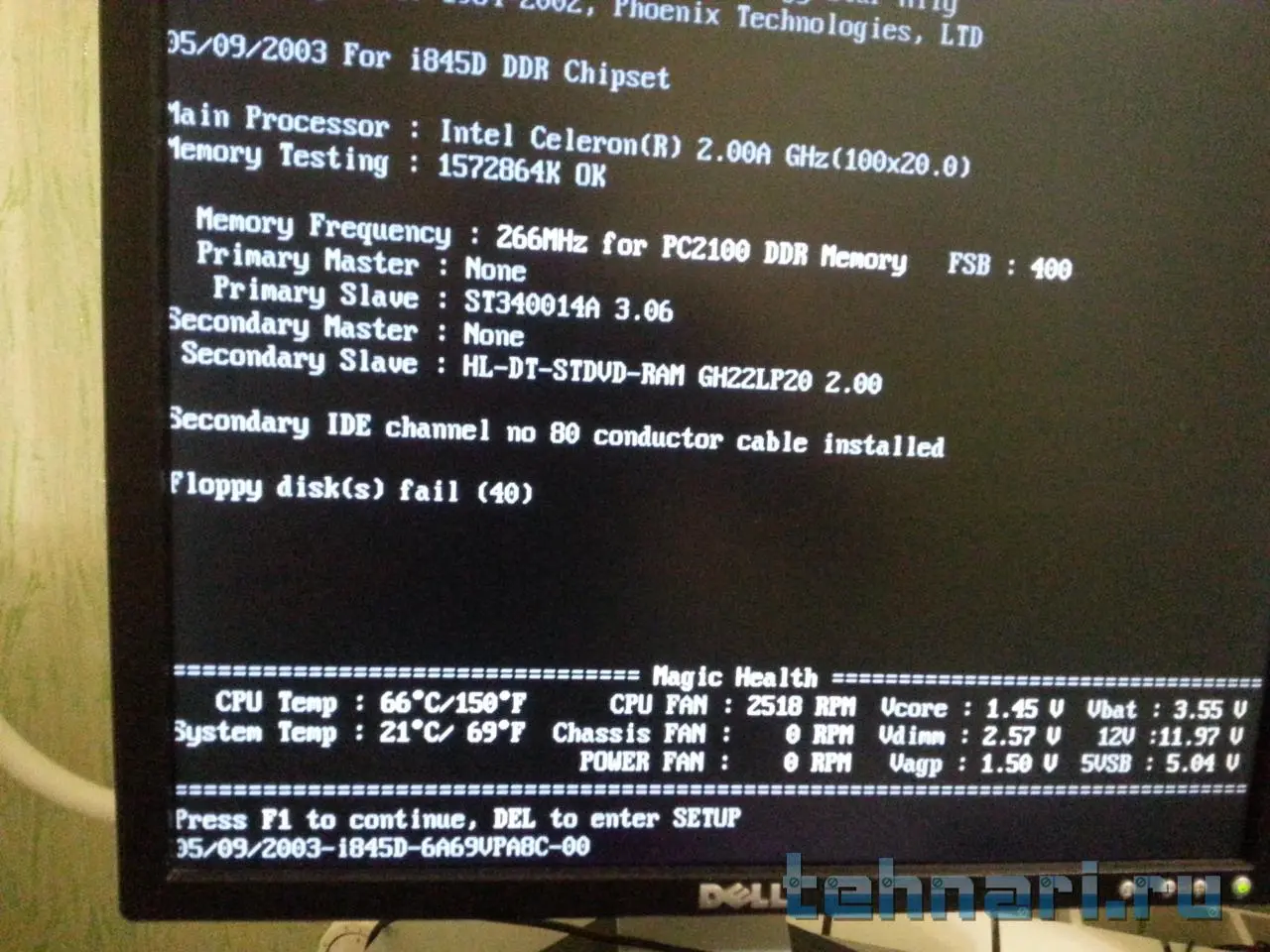

intel celeron 2GHz оперативка 1.5 gb
хотел ХР закачать, на этапе загрузка компонентов останавливается диск и ничего не происходит, затем 7ку устанавить попытался, он также остановился на windows is loading files... эти диски с виндами исправны,я с ними ноут переустанавливал. с флешки пытался установить, там тоже не пошло, но там скорее всего я не правильно образ создал или программа не подходит или просто винду скачал не подходящую. с флехи на одном из этапов выходит синий экран с нулями и пишет A problem has been detected and has been shut down to prevent damage to your computer
С HDD все в порядке? Протестируйте его программой например Victoria. Подключение винчестера какое : IDE или SATA?
подключение IDE. victoria скачал, англ версия пока не разобрался как тестировать, а вообще я недавно переустанавливал комп, причем с этих же дисков,HDD работал исправно. и семерку пробовал ставить-тяжеловато она работает т.к. комп слабый и ХР устанавливал,она работала!
вот тут есть кое какие косяки, только вряд ли они и есть помеха, потому что я с ними же и переустанавливал
Это не косяки. Он просто сообщает, что не нашел флопик и, что шлейф у вас не 80 контактный. Я вот обратил внимание, что температура процессора высока. Особенно для такого слабенького. Давно обслуживали? Даже, если причина не в этом, а она скорее всего не в этом, лучше сделать чистку, чтобы потом не было сюрпризов. Кстати, возможно также греется мост, а это уже может быть причиной вашей проблемы. Можно пальцем потрогать радиатор на "юге".
тоже это заметил, это всё началось вчера, после того как я куллер поменял, термопаста есть, попробую старый поставить может остынет, радиатор не горячий
всё! разобрался! кто то без моего ведома джампера перекинул, тото я думаю на картинке пишет что мастеров нет, всё оборудование на слейв находится, я же когда в прошлый раз переустанавливал, всё на мастер поставил-и только так процесс пошел. но кстати это тоже не совсем помогло! дело было вот в чем-радиатор был холодный, а проц вот нагревался как раз! это потому что крепление куллера не подошло и пришлось кулибинскими методами устанавливать, получается не смог. поставил старый куллер, проц остыл как положено и процесс пошел!
