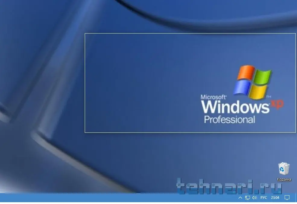

Не могу винду поставить(
asus m2a-vm
Кое как запустился с флешки - пошёл процесс распаковки файлов.
Открылась картинка установки и .... дальше ступор.
Были в загашниках хр и 7ка на двд - не грузит с диска и всё тут(.
    31.7 KB · Просмотры: 79
Перешей биос, потом проверь память запуском оригинального диска семёрки. Там в самом начале есть тест памяти. А матросам вообще доверять опасно: поматросит и бросит, было уже такое.
Судя по скриншоту, установку пытаетесь сделать из под ОС?
Макс, ты откедова свалился???
Название картинки не скриншотовское, а фотиковское :))
И я недаром помянул матроса: это его сборка.
нет. Установщик такой.

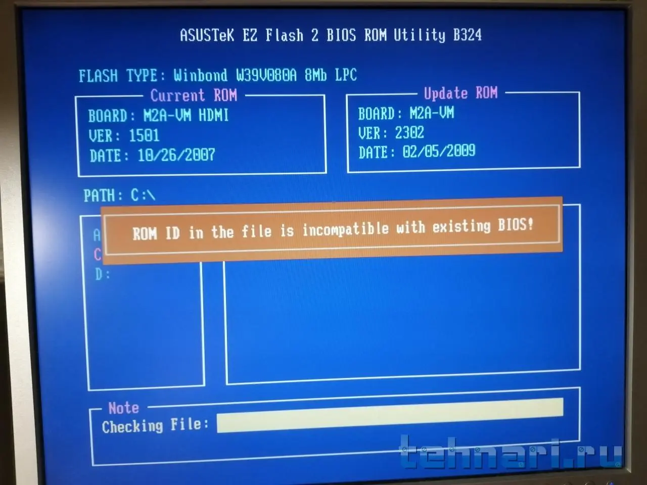

Скачал Version 2302 отсюда проверка прошла, обновился, перезагрузился и... монитор никак не реагирует..., хотя кулер работает...
А как должен реагировать монитор?
Попытался поставить загашную видюху - моник через неё
говорит нет сигнала, в плату - просто не горит. Отверткой
позамыкал все контакты, выдернул батарейку, нажал
пуск. - И... моник ожил - вижу внизу обновленную версию биоса!
:vpolet:

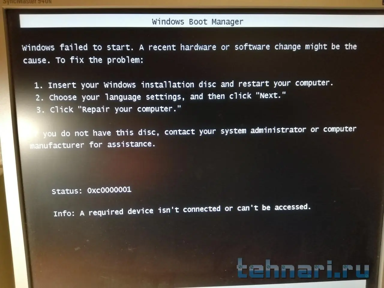

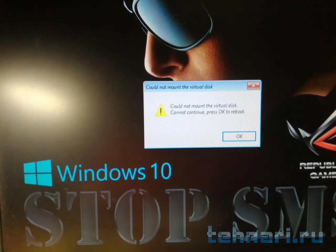

    56 KB · Просмотры: 42
    50.4 KB · Просмотры: 52
архив распаковывал 30 мин где-то
После сброса биоса могли упасть рабочие частоты, надо посмотреть, перепроверить.

Показывает ошибку на установочном диске, не все комп нашел.
Ошибка 000014c
Ошибка 000014c
косорыло образ накотал?

косорыло образ накотал? или сам образ? (хотя уже ставил этот образ и стабильно работает)-
помню что winfromusb записывал, а вот версию и где ставить галочки не помню.
(редактировать уже нельзя)
WinfromUSB - хорошая утилита, претензий к ней нет. А вот в образе за время хранения ошибки могли возникнуть - это и творчество вирусов, и чистки от от них, и просто чистки, и просто "потерянные" файлы. К тому же сборки всяких леворуких мастеров, вроде матроса и зверя, ведут себя на разном железе по разному. (Зверь так и ответил на претензию - "я делал сборку для себя. Не нравится - ваши проблемы".
При скачивании образа обязательно проверяйте контрольные суммы (хеш)
