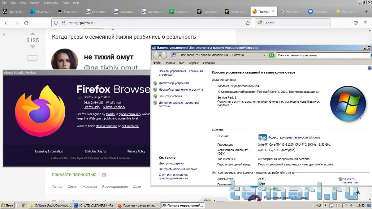

    120.5 KB · Просмотры: 32
Что я делаю не так?
Да все так делаешь. И версия лисы у тебя свеженькая. С пылу с жару. А я в своих постах пишу, что я этот браузер не обновляю. И еще раз напишу, что это - не проблема. Я уже давно перешел на хром. Еще за долго до этой проблемы. Просто теперь не удобно между вкладками переключаться т.к. их больше. А тут можно было быстро альтабнуться, парочку раз ктрл.табнуться, почитать что нужно и обратно в хром прыгнуть.

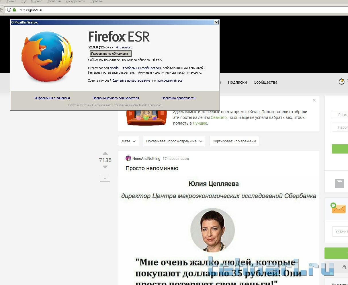

На XP со старой лисой тоже открывается
Ну и ничего удивительного. Версии выше 50 уже работают с новым сертификатом, который пришел на замену старому.
