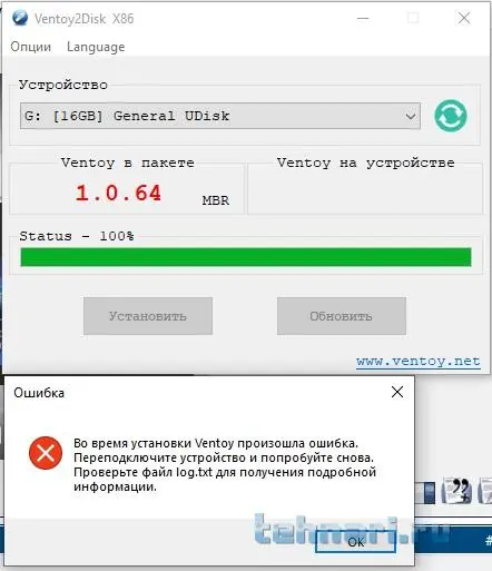

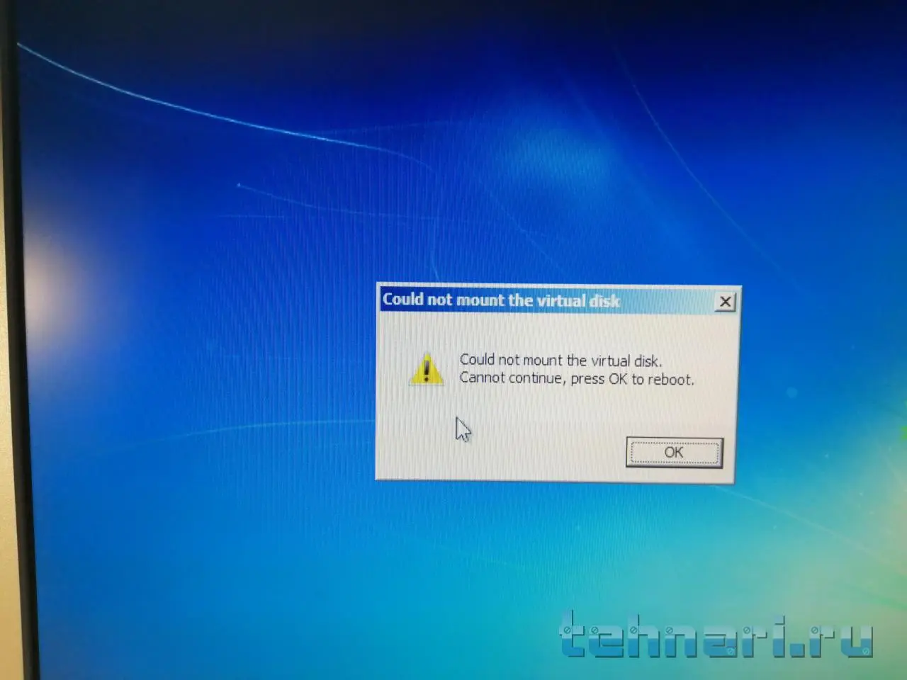

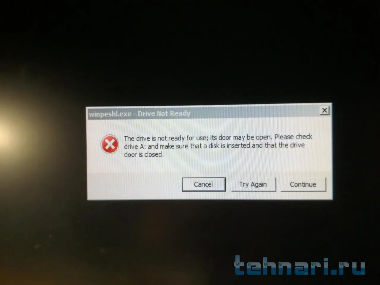

С помощью Ventoy закатал твою сборку и ещё какую-то
результат один: после распаковки (а куда оно распаковывается?)
сообщение starting windows, а далее ошибка. Всегда
в одном месте.
    26.2 KB · Просмотры: 36

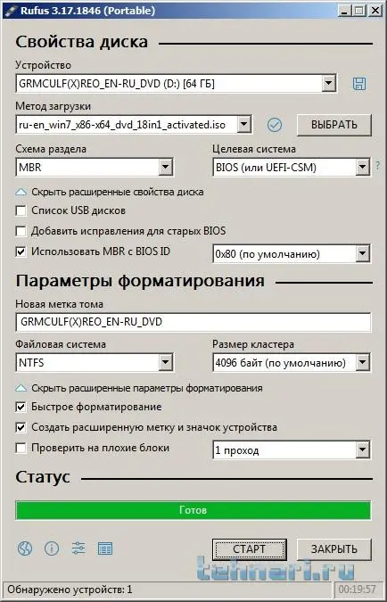

Закатал руфусом, проблем нет.

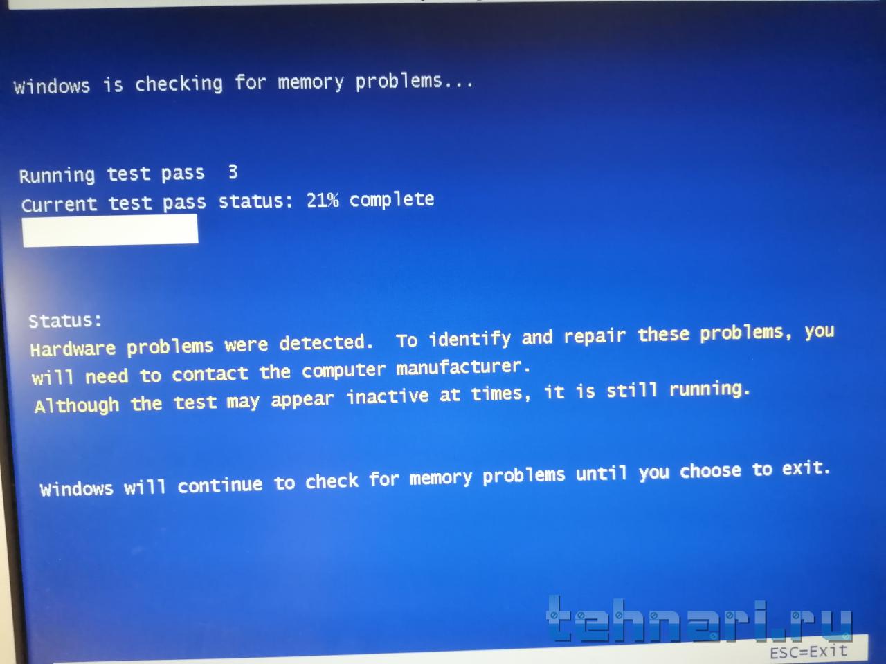

Возможно, проблема связана с "битой" оперативкой. Проверьте память утилитой MemTest. Это вам дважды советовали сделать в самом начале обсуждения, но отчего-то вы проигнорировали и ушли в обсуждение утилиты для создания загрузочной флешки.
Битая озу целевой материнки?
Может и на шине проблема оказаться, и тупо на гнёздах, не говоря уже о чипсете.
Сколько раз было, что мамки на одном канале работают с плашками, на другом сбоят. Случаются и более экзотические вещи, типа эта плашка работает в любом гнезде, а та только в одном. Однажды, ещё на первом пне, плашки пришлось ставить строго по порядку, любое его изменение приводило к синим некрологам.
Зато комедия была, когда одна плата запустилась и увидела полный установленный объём на SIMM + DDR ;) В документации утверждали, что это невозможно.
Я почему советую проверять память именно установочным диском семёрки - именно он почему-то ругается на скользкие ситуации, зато вроде бы более продвинутые проги сторонних производителей ничего не замечают.
Сеголня, ради эксперимента по ознакомлению с "вентой" достал старый комп и за 20 минут сделал флешку и перебил хрюшу на семерку без всяких проблем. Я думаю, что проблема в кривом образе системы.
Всё таки запустил этот тест. Выдал сообщение на скрине.
я х.з. чо оно значит, но решил поменять озу. (На 9-м тесте
устал ждать)
Выдернул все 4 и воткнул одну на 2 гб. После очередной
распаковки файлов винды погас экран - думаю, опять..

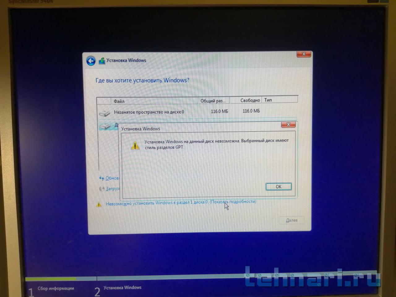

А нет! Открылось меню установки. Далее возникл проблема с GRT.

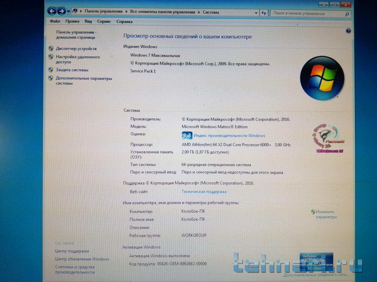

Решил. Установил. Сборку от матроса)). (проблема была не в образе).
Тока не понятно почему так долго ставилась..

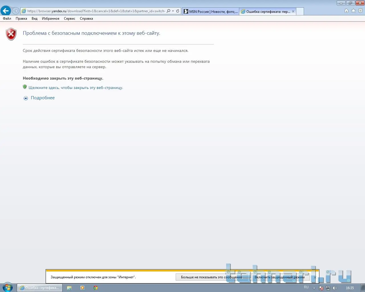

Есть проблема: не открывает многие сайты, даже
яндекс браузер не дает поставить.
Дата корректная. Это может быть связано что запустил файл по удалению
телеметрии? И как исправить?

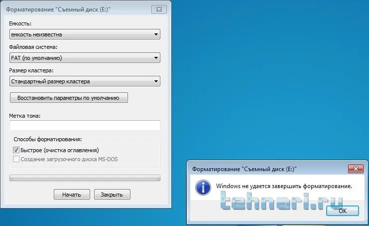

+проблема со флешкой. От записывания образов о формата,
система при подключении говорит что вставьте диск (когда я его уже вставил) И отформат не даёт.

Дата корректная.
Год точно 2022?
Судя по ошибке как раз в дате проблема.
На всякий случай бы её проверить на другом ПК. Скорее всего придётся применять низкоуровневое форматирование через спец. утилиты. Такое бывает, если неудачная попытка создания загрузочной флешки была.
Год точно 2022?
в оба системника пихал
С низкоуровневым форматированием могут быть некоторые риски совсем потерять флешку, часто скорость передачи данных снижается. Почитайте об этом в гугле. Статей много. Может кто-то из форумцев что-то более дельное посоветует, т. к. это крайний метод восстановления.
