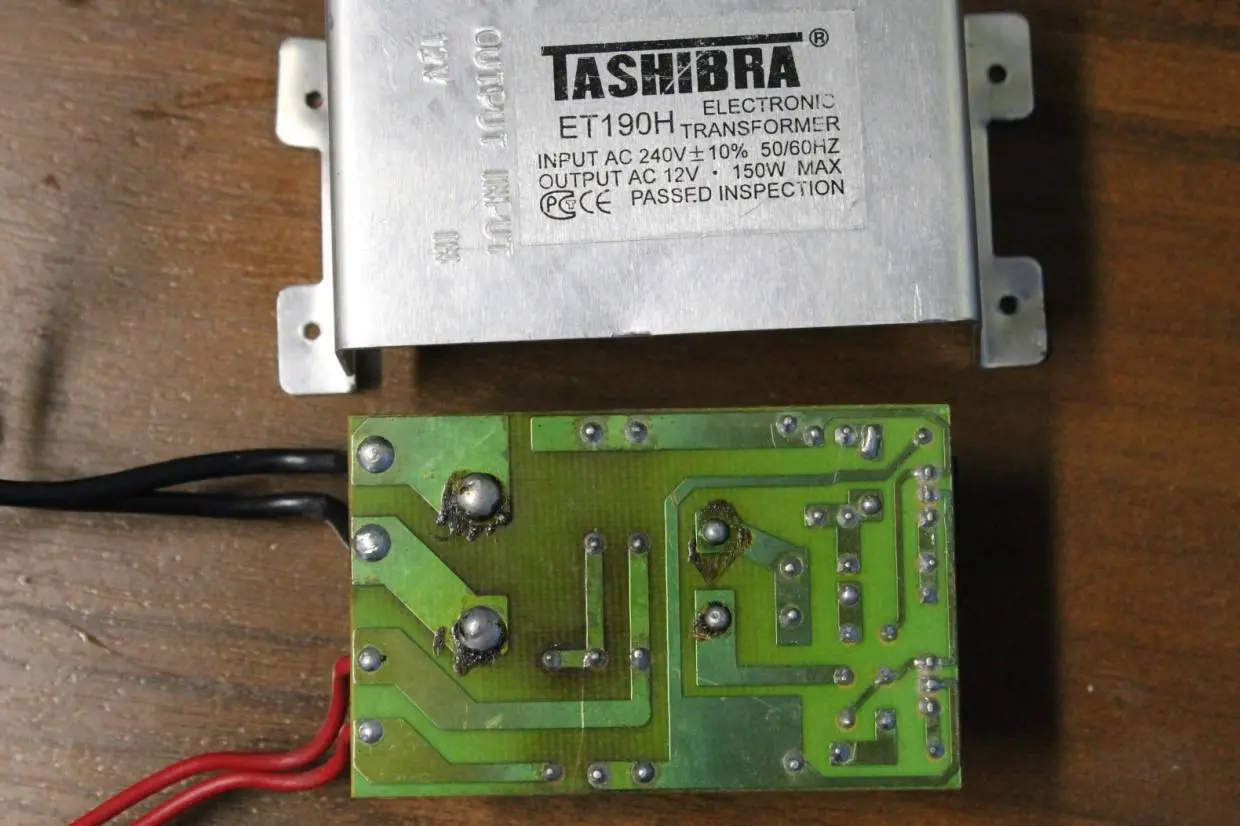

Привет всем, хочу поговорить о интересной (хоть и не работающей) китайской поделке.

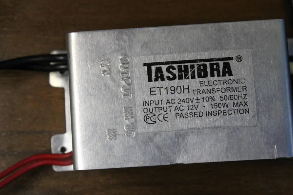

Достался мне трансформатор ET 190H от фирмы с названием TASHIBRA.
При подключении 220 ~ на первичку, на вторичной появляется 1-1.5 вольта, хотя обещано 12V AC (см. 1ое фото)

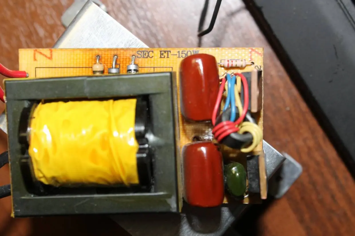

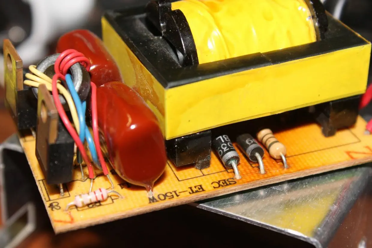

Ну я её разобрал и наткнулся на диодный мост для входного 220 V~!!1

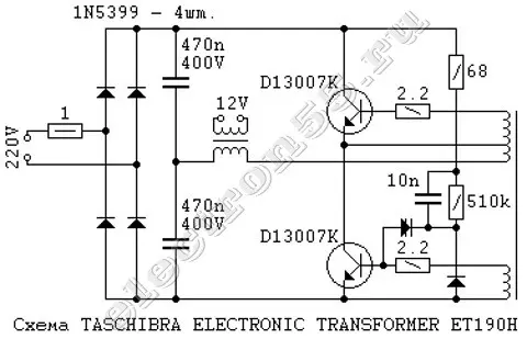

Это получается, что 220 сперва выпрямляется, дальше идёт на кондёрики-резисторы-транзисторы и лишь потом - на первичную обмотку и выходит со второй снова переменным. Для меня это что-то новое, т.к. я впервые увидел трансформатор на постоянном токе.
Схема БП на 2ой фотке.
В общем, надо понять почему он не работает. Все резисторы, диоды, конденсаторы исправны; ферритовое кольцо, я думаю, тоже; транзисторы не проверял, но выглядят они неплохо; обе обмотки прозваниваются. Напряжение, поступающее на первичную обмотку - 1.8 Вольта Переменного, напряжение между корпусами транзисторов - где-то 600 вольт. Напишите что надо измерить для установления диагноза.
Поздравляю с открытием!
Наверное, Вы единственный человек, который до сих пор ничего не слышал про импульсные источники питания (ИИП).
Знакомьтесь!
А по ходу постарайтесь ответить на такой вопрос: что в этой схеме делают транзисторы?
И еще, как постоянный ток будет протекать через конденсаторы, к средней точке которых подключен левый по схеме конец первичной обмотки "трансформатора постоянного тока"?
Попробуйте подключить на выход 12 вольтовую лампочку и включите в сеть.
Этот блок питания работает на активную нагрузку.
Да что-то видел краем уха, что -то слышал краем глаза, но забыл об этом сразу...
Могу предположить, что ждут подключения нагрузки.
Спасибо за ответ без гонора.
А эту бесполезнейшую тему можно и удалить... Жаль, нельзя:closed:
