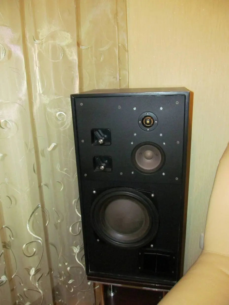

Спасибо))) Да, спектроанализатор полностью сам делал, на 2 канала ,давно хотел себе такую цацку сделать))) . В СД-деке нет радио. А усилитель СОНИ я отдельно покупал, б/у , настоящий японец, 90- х годов , 60 Вт за хорошую цену, правде сделал небольшую профилактику ( пропаял переключатели входов на платах , а то немного не контачили, прочистил все платы и т.д.)
Молодец, получилось неплохо, колонки тоже отдельно доставал? Как звук нравится?
А колонки- совковые С-90 , самая первая модель , в паре с усилителем Sony F420 - замечательно, звук меня устраивает на все 100 % , ничего другого даже не хочу.

Нормально!
У нас в комиссионке такие стоят полторы тысячи. Но покупать как-то не решаюсь.
Попадаются чаще все с дефектами небольшими но неприятно, когда то диффузор хрюкает то поскрипывает. Купил вот там же Техникс старый за 3000 с колонками. Тоже нравится да и то колонки оказались от разных моделей - одна с уровнем потише идет, пришлось корректировать уровень в настройках (баланс). Поставил на дачу. Включаю редко, когда один иначе все жалуются и просят потише или вообще выключить, а у меня вроде и так не очень громко. Вообще приятно когда качественно, даже на низком уровне и то отлично.
