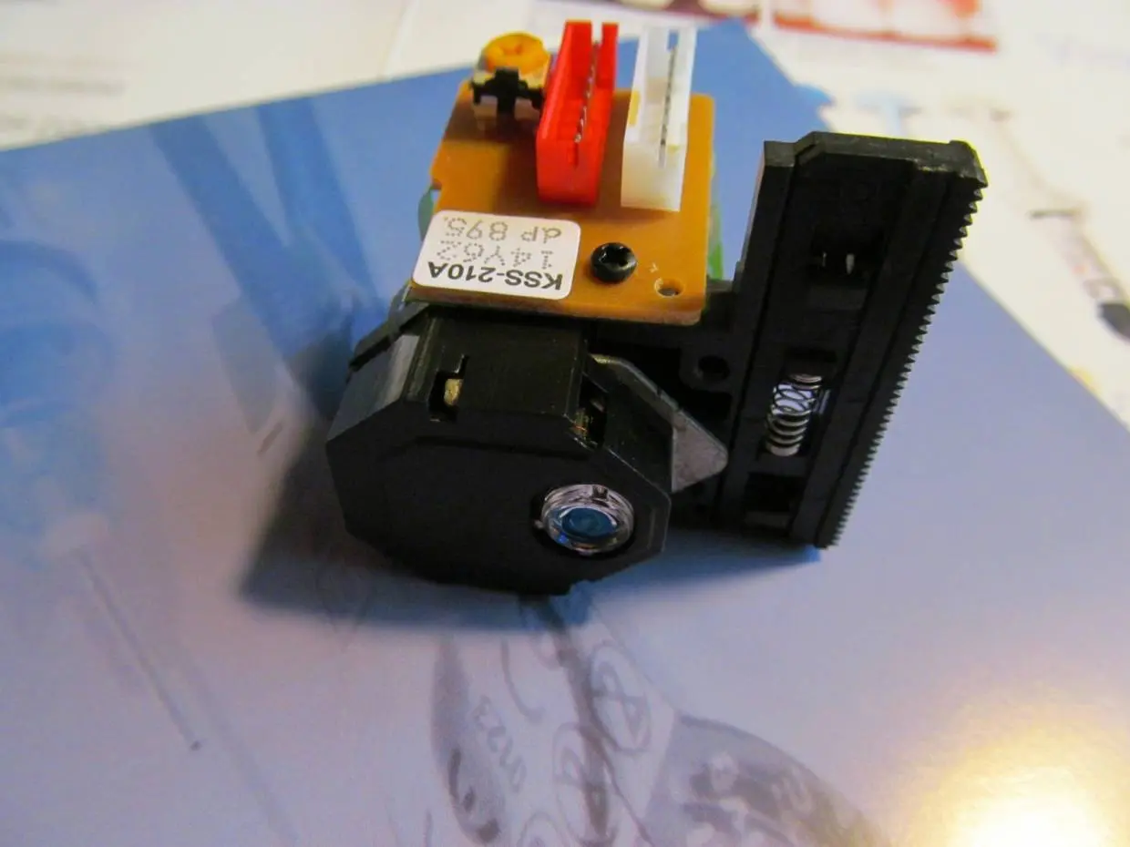

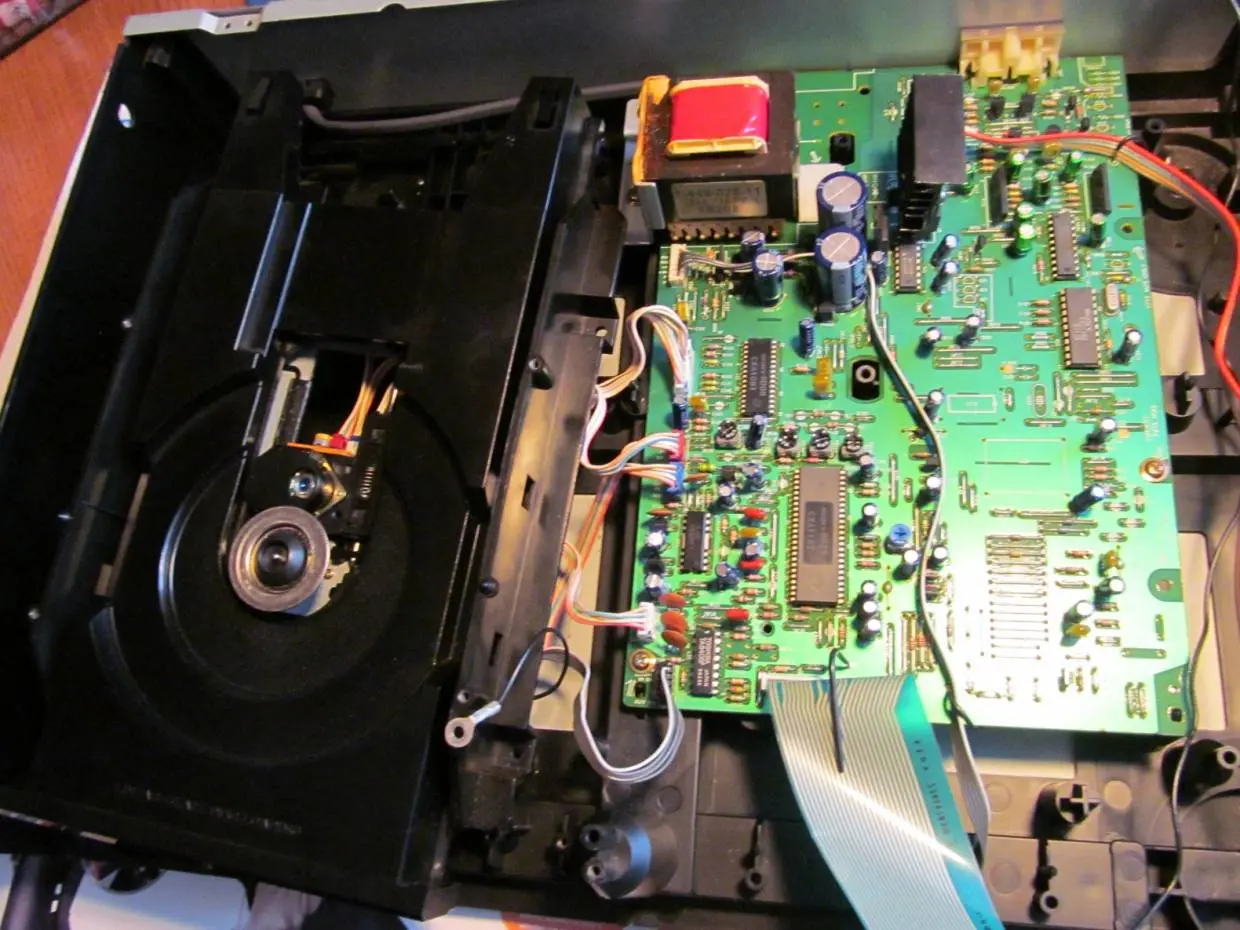

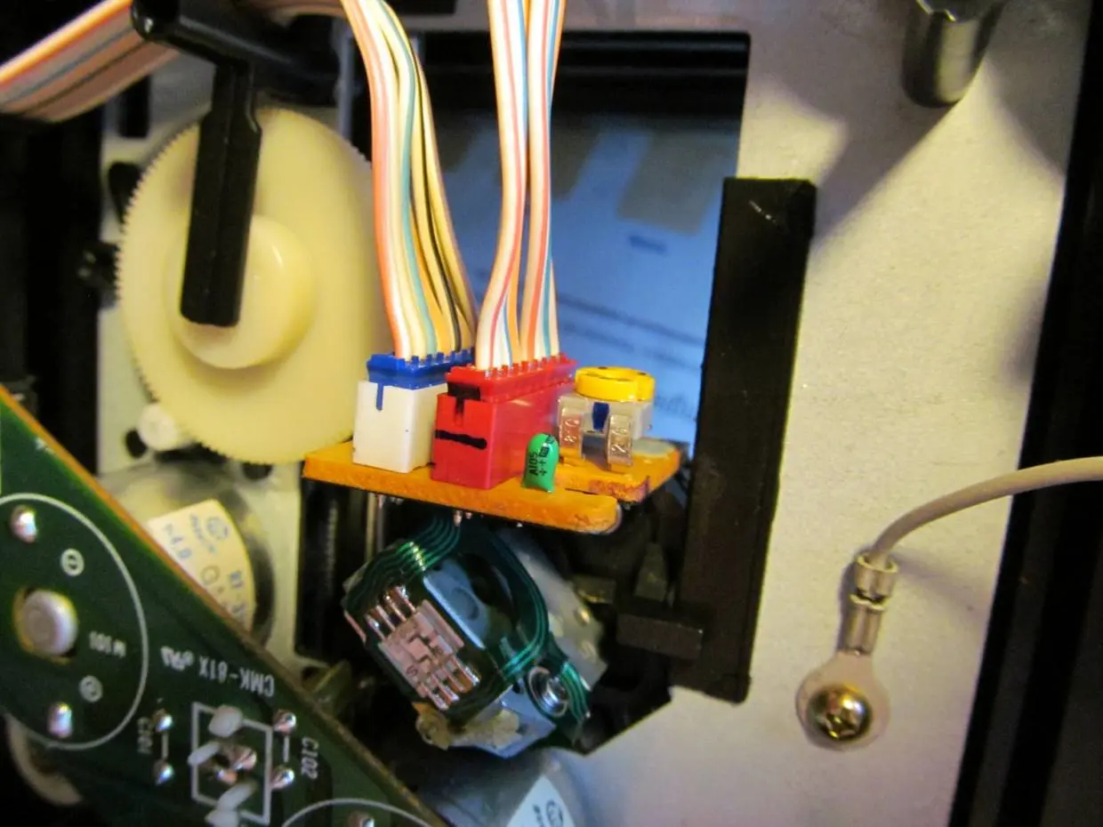

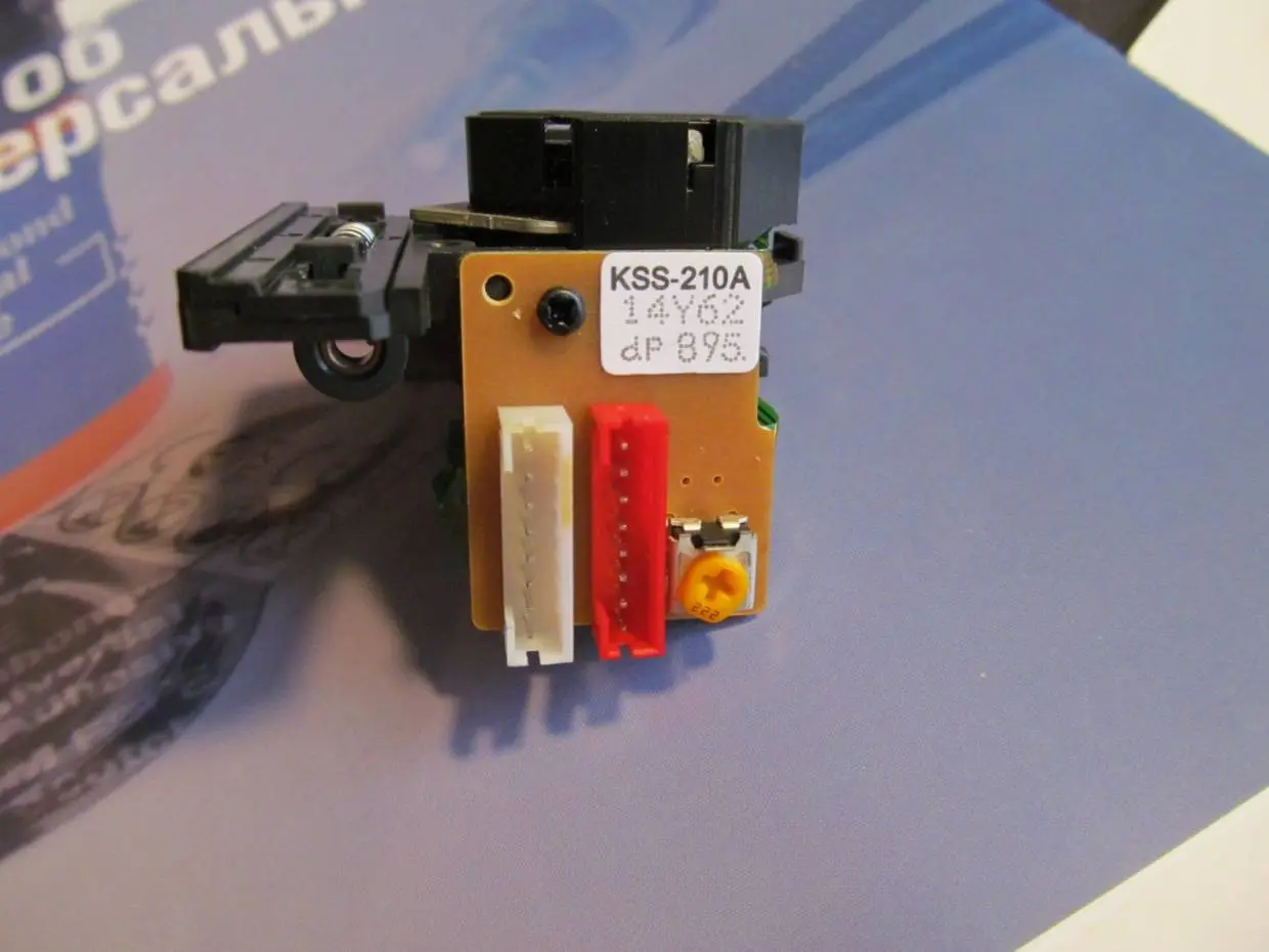

Ура))) Наконец-то отремонтировал свой СД-пллер, но и не обошлось без казусов ))) Купил через интернет магазин какую-то ноунейм китайскую головку KSS-210 за 100 грн ( около 10 баксов) - так, чисто ради спортивного интереса- выйдет что-то из этого или нет))) . KSS-210 A это аналог родной KSS150 A . Поменял я значит эту головку ( тоже нелёгкое дело- надо открутить станину , к которой крепится головка , и аккуратно вытащить шпильку, по которой она ездит, плюс куча разъёмчиков очень нежных надо повынимать) .
Вобщем, поменял я головку, включаю плеер- а он не работает опять, даже нет намёка на считывание. Лазер не светился. Уже думал, что не подошла головка по маркировке. Но случайно наткнулся в нете, что перед тем, как менять новую головку, на ней надо снять паяльником защитную перемычку, которая замыкает выводы питания лазера )))
Нашёл эту перемычку на плате, сначала перепутал её с каким-то фильтрующим СМД-кондёром (около 0,1 мкФ) , и выпаял его . Но потом всё-таки нашёл перемычку, она находится в уголке платы с разьёмами, возле подстроечника , снял её паяльником, и оооо чудо )))- плеер сразу же заработал!!!!! Моей радости не было предела- я же уже думал, что ничего с него не выйдет!!! Так что возьмите на заметку, кто будет делать подобный ремонт - ЗАЩИТНУЮ ПЕРЕМЫЧКУ СРАЗУ НАДО СНЯТЬ ПАЯЛЬНИКОМ !!!!! Кстати, кондёр назад не впаивал, не хотел уже головку снимать, без него тоже нормально работает, как часики!!!
Вот пару фото процесса замены. Плату лазерной головки со стороны дорожек не успел сфоткать ((
Впаивай
После десятка привыкаешь

А на что он влияет ? Я так понял, это обычный фильтр по питанию. Без него вроде тоже нормально работает))) Просто туда уже проблематично добраться, чтобы его впаять , придётся всю головку заново вынимать.

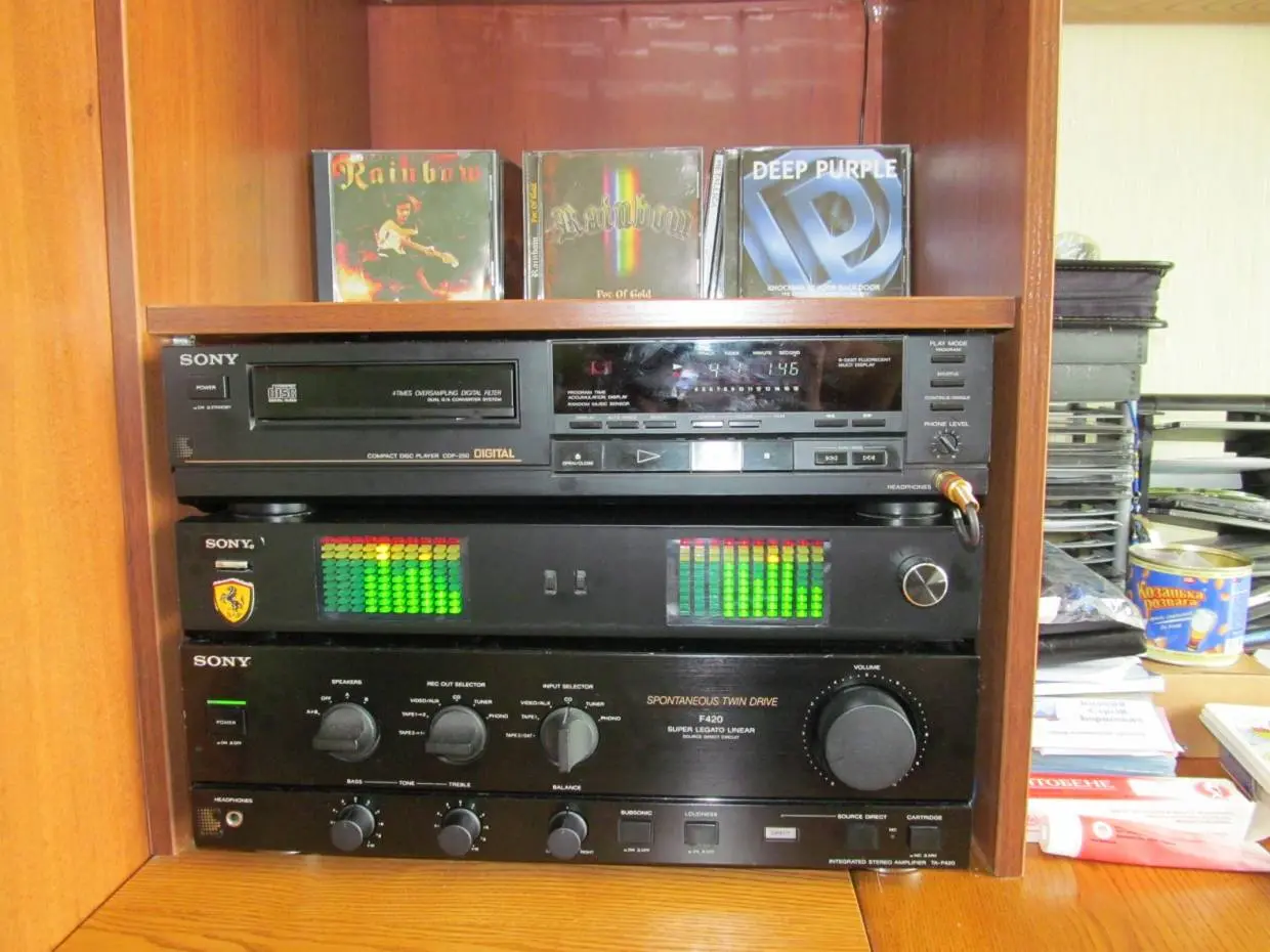

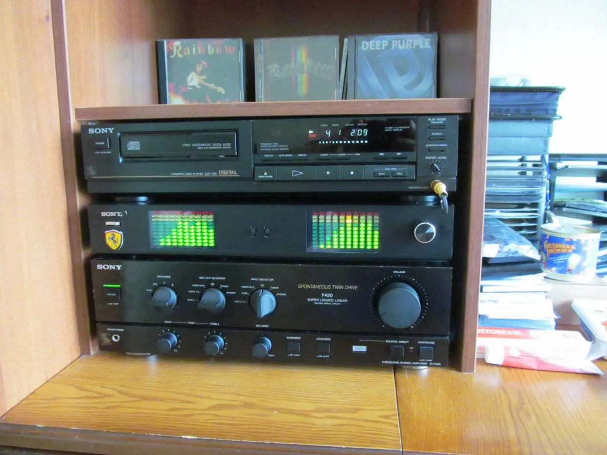

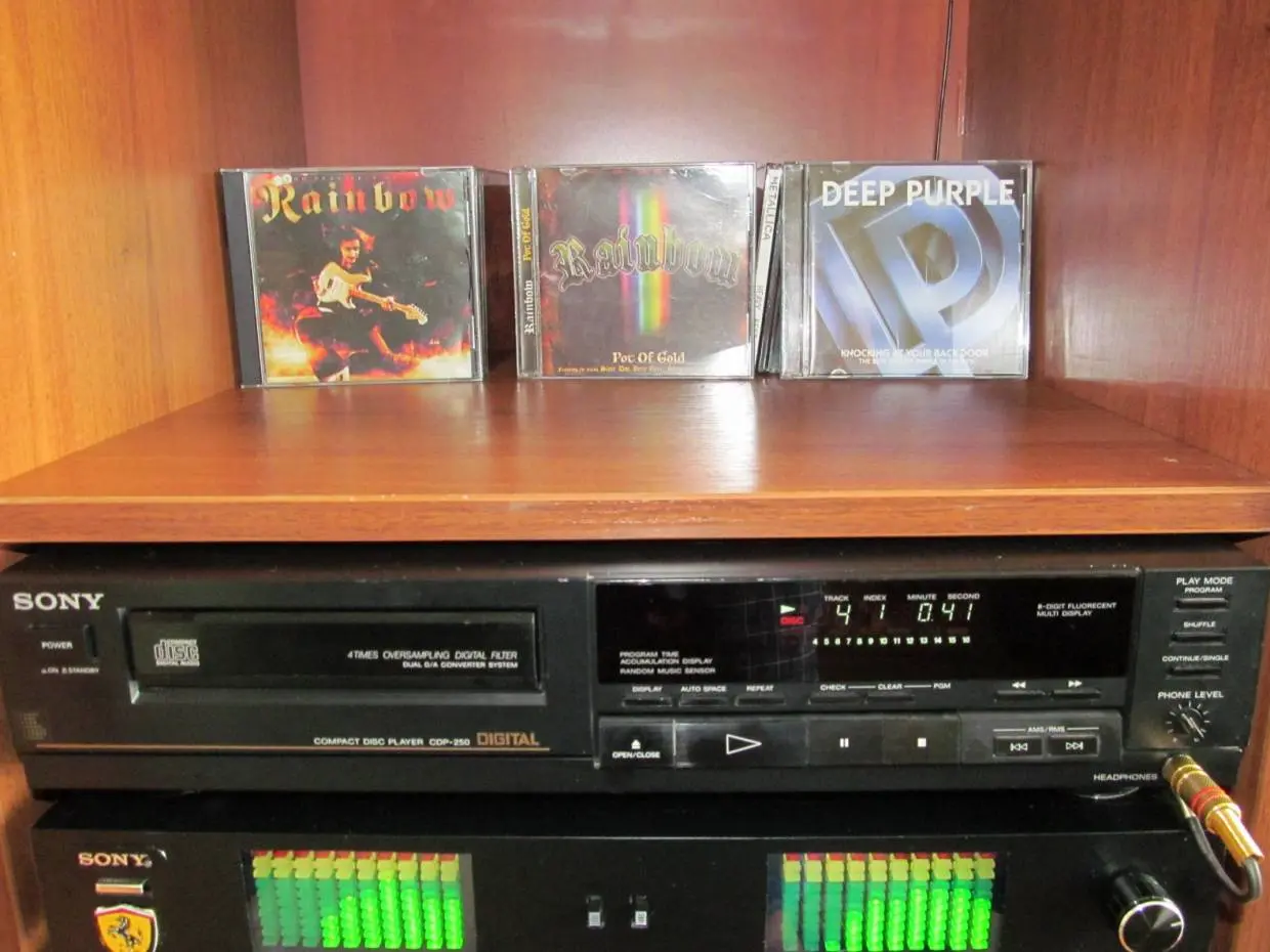

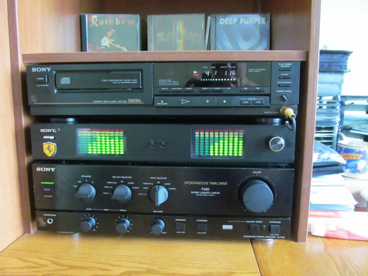

Подключил к деке самодельный спектроанализатор , который я сделал ещё раньше. Вышло очень концептуально)))

Кстати, полный аналог головки KSS-150A - KSS210 A , только обязательно перед установкой нужно снять паяльником защитную перемычку из припоя, которая находится со стороны дорожек , возле подстроечника. По инструкции пишут, что паяльник ещё и желательно заземлить, чтобы статикой не убить лазер. Я ничего не заземлял, только лишь снял лишнюю одежду, которая могла наэлекризоваться )))) Лазерная головка не пострадала ))))

насчет перемычки... я когда то так на соньки2 менял лазер. Так я вообще заказал один, подключил-не работает. Потом через другую кантору купил второй - не работает. В общем хорошенько дома покидавшись консолью - позвонил другу, у которого на фирме брал второй лазер и был приятно удивлен что нужно снимать перемычку от статики :) Хорошо хоть первую согласился забрать, так бы и была одна в запасе :)

Все-таки решил вскрыть посмотреть. У меня техникс, купил уже старый. До головки добраться тут проблема, нужно снимать все. Но линзу увидел - чистая - трогать и протирать не стал.
А так история кажется такая же как у автора поста. Увидел в прорези направляющую ползунка головки и заметил, что силиконовая смазка вроде как высохла, но имеется по краям направляющей ползунка. Размазал ее по всей поверхности направляющей ползунка. Включил. Ну и перескакивать перестал. Но при проигрывании всего диска все же заметил пару раз, но может показалось. Но головка конечно подсела уж точно нужно покупать, только наверное в интернет магазине, а так нигде нет в свободной продаже. Нужно сходить на тучу прикупить смазки, да и спросить про головку.
