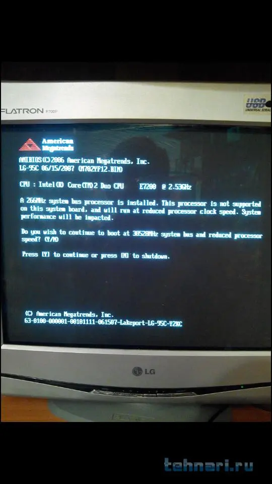

Друзья, такая проблема. сменил процессор, запускаю комп, пишет на Инглиш что-то про то, что процессор был заменен и тратата. Предлагает выбрать два варианта. В Подтверждении просит нажать либо "y" либо "n". Но вот беда. Клавиатура не реагирует . она даже не совершает своё привычное "перемаргивание" во время загрузки.
Вопрос: что же делать ?
Клава usb. Есть разьем ps/2 но клавы нету
клава юсб (на 99% уверен в этом)?
надо научить мп видеть усб клаву в дос режиме.
подключи ps/2 клаву и включи решим запуска с усб клавы.

вижу пост подправил.
без ps/2 думаю что ни как.
с 05 года мп ни разу с этим не было проблем, то есть юсб клавы распознавались автоматом.
А вроде и переходники есть если не ошибаюсь
ты думаешь у тс есть переходник, когда у него клавы нет?
Так клава юсб есть так и переходник можно купить он дешевле будет чем новую пси пополам покупать
Без PS/2 клавы никак. А переходник не на всех работает.

Не понимаю, что вы все к клавиатуре прицепились? Да она так - мелочь. Главное - здесь:
А комп на это отвечает: увы, дорогой, но этот процессор данной материнкой не поддерживается. И предлагает запуск в ущербном режиме, типа, может быть так прокатит? Попробуем? Но несовместимость настолько сильная, что USB-шина легла.
Так что, Коля, IMHO замена процессора неудачная.

Не соглашусь с Владимиром, материнка опознала процессор (Е7200), а клава должна быть PS/2. Я так понял, был разгон, но сейчас он не нужен.
Ну как вариант биос обнулить, мож он по дефолту ЮСБ включит)))
