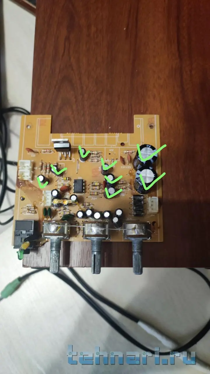

Не работает левая колонка SVEN SPS-610
  • Автор темы Автор темы StZheka
Колонки подключены к ноутбуку стандартными проводами
    62 KB · Просмотры: 215
Между
IN2- и IN2+: 5Вольт
IN2- и OUT2: 10В
IN2- и Vcc: 10В
IN1- и IN1+: 0В
IN1- и OUT1: 0В
IN1- и Vee: 13В
опечатался между IN2- и Vcc: 18В. И я перепутал стороны in1 и in2, напряжение(Постоянный ток) есть со стороны "подачи питания"(и двух больших конденсаторов) на материнскую плату
Замеры производятся относительно обшей точки.
По замерам понятно , что один канал 4558 не работает.
Большое Спасибо, после замены 4558D всё заработало!!!
Комрады, привет. Я счастливый обладатель такого же девайса. Проблема аналогичная, левый канал очень тихий, еле слышно. 4558 заменял, 2030 перекидывал. Обвязку рядом тоже менял местами, ничего не помогает, стабильно отсутсвует левый канал. Полагаю проблема в цепи питания, при отключении из сети на падающем напряжении громкость в канале увеличивается не надолго. Приложил скрин что перекидывал местами. Задайте плз направление, я нуб. Добить этот усилок дело чести уже)
Нет. Если уверен что на вход приходит то что надо,проверить нужно регуляторы
