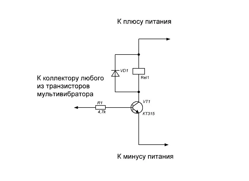

поставил диод, толку не какого. реле срабатывает от 1.5в., а здесь подходит 3в., в чем проблема?
Какой и куда?поставил диод
Сколько ом сопротивление включенное последовательно с реле?реле срабатывает от 1.5в., а здесь подходит 3в., в чем проблема
Ответ будет? Или реле включено без сопротивления?Сколько ом сопротивление включенное последовательно с реле?

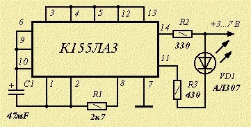

микросхема стоит наверное 50 коп ну 1 рубль пусть даже....а деталей 3-4 шт в схеме, к тому же схема экономнее по потреблению раза в 3 чем на транзисторахя бы с радостью, да только у меня нет этой логики! хотелось бы на транзисторах.

попробуйте на старинной логике собрать, это проще чем на транзисторах
сопротивление на 500ом, подключил реле без сопротивления, работает. но такое ощущение что ему нехватает тока. как увеличить силу тока на реле?
ключ на транзисторе ни кто не отменял...но у автора слаботочная релюшка коммутирует магнит как я понял, поэтому ключ не нуженК155ЛА3 не потянет электромагнит, слишком большой ток для нее. И питание 5 вольт потребуется.
