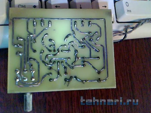

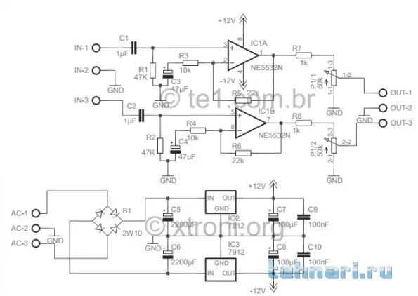

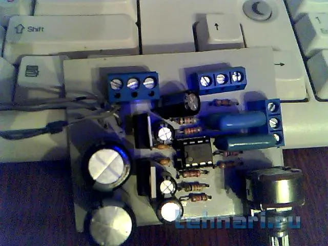

собрал пред на tl072 по схеме ниже . один канал че то не работает , менял мс на другой и детали тоже проверял при монтаже . и еще проблема с работающим каналом есть шум какой то противный немного особенно заметен при глубоких басах типа звук от транса в динамике слышен . жужание какое то . не сильный но все равно заметен .может кондеры в питании большой емкости нужны ?

По моему что то напутано в печатке... по крайней мере регулятор громкости неправильно включён
Выложи печатную плату которую делал на компе

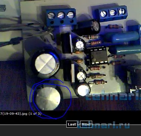

А кондер дутый - это что? новая технология?

Формально плата "правильная". Типовые ошибки: совмещены общие провода - сигнальные и питания, и большие площади контуров. Нужно было сгруппировать общие провода по назначению и оптимизировать трассировку печатной платы.
На мой взгляд нужно переделывать полностью и подскажите, как убедились в исправности конденсатора?
да просто зарядил и проверил мультиметром . ну включился ведь предьусь ) . а канал не работает из за смещения проводов или шумы из за этого ?
Печатная плата - это часть схемы и оттого на сколько она правильно спроектирована будет зависеть работоспособность и характеристики будущего устройства, так как паразитные связи, совмещённые контура добавляют новые элементы в схему, а что-то забытое - вычёркивает. Поэтому в итоге мы получаем совершенно другую схему, в отличии оттого, что было нарисовано изначально...
В Вашем случае повышенный уровень шума вполне может связан именно с этим. Проверьте сигнал после конденсаторов на входе и перед регулятором, а также выложите замеры напряжений на выводах микросхемы.
Где взял схему? Усилитель однополярного питания, а включил на двухполярное ... :)
P.S. И для каких целей он нужен, этот усилитель ?...
Андреич, с питанием всё нормально, не путай парня, двухполярное питание по схеме :)
Вася, это я вижу, я спрашиваю зачем электролит в схеме ?... :)
Регулятор громкости я бы поставил на входе усилителя, тем самым исключил бы перегрузку по входу. Вздутый кондёр выкинул бы сразу, а в место него поставил бы хороший, красивый и новый конденсатор. Ты же для себя усилитель делаешь. Я знаю случаи, когда даже взорванные кондёры, при прозвонке, показывали какую то работоспособность. Но это ведь не означает, что они имеют право на жизнь. Они имеют только одно право , а т.е. быть выкинутыми в мусорное ведро! Ещё бы я сделал усиление равное 10. При маленьком усилении ОУ могут работать не стабильно. Возбудиться могут. А у тебя усиление около 2. Начни проверку с питания. Оно должно быть одинаковым в обоих плечах. И я всегда шунтирую выход 78хх и 79хх стабилизатора сопротивлением в 1 ком. Они тоже склонны к возбуду, особенно если нагрузка никакая, как в твоём случае. В общем пиши если что....

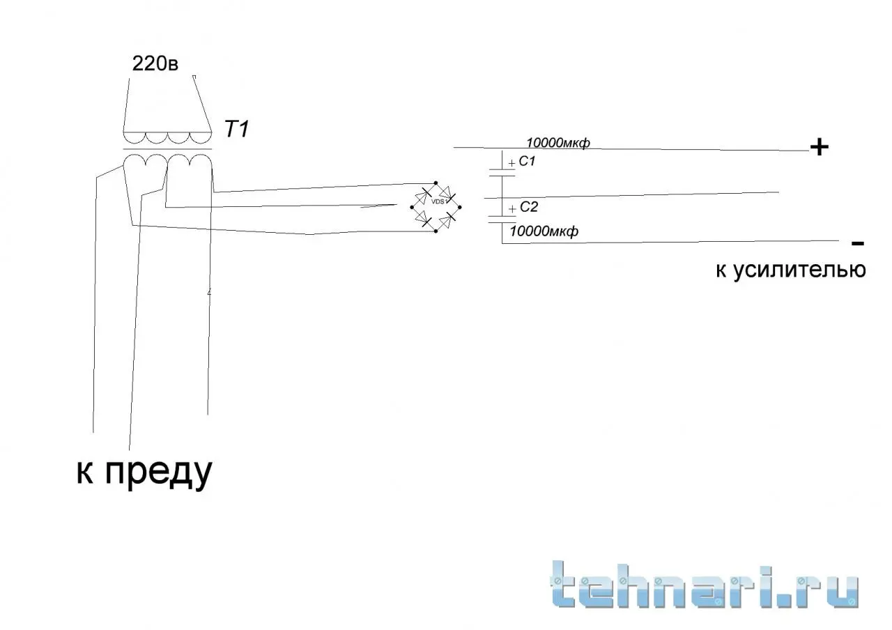

конденсаторы поменял . причину не рабочего канала нашел . оказывается где то припой задел минус. но жуткий фон остался жужание как от транса . я питаю его и усилитель от одного транса может из за этого ? когда я собирал навесом его а стабилизатор был на стабилитронах не было такого шума . но ша я его соединил прямо к выходу транса и туда же соединен выпрямитель усилка . а когда на стабилитронах навесом собирал я подключал его на выпрямитель усилка где стоят 10000мкф на плечо . да еще напряжение на обоих плечах одинаковое . а как сделать усиление в 10 ? и как шунтировать стабилизаторы ?
Ну ведь надо же! Ох уж мне эти припои! И кто только их придумал? Вечно они куда то проникают, и что то задевают!

Попробуй поставь резисторы Ом по 5 на питание предварительного (в каждое плечо по резистору)
а как избавиться от шума ни кто не знает ?
Ну почему же никто не знает? Знает! Ты давай ка поднапрягись, и выложи полностью чертёжик твоего творения. Ну или рисунок. И всё там очень детально изобрази : как, что и куда ты там присоединял. Начиная от трансформатора. Ничего не пропускай! Вот тогда и разговор будет о помощи и спасении твоего предусилителя.
вот так он у меня подключен. ну саму схему преда и как я спаял я уже выложил , если чтол еще надо скажите.
