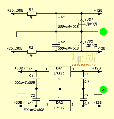

ну здесь ведь говорили что схема печатки неправильная . а какие могут быть проблемы в питании ? усь от этого транса воще не шумит . а пред шумит. вот фото стабилитрона
    7 KB · Просмотры: 372
буду собирать . опишу звучание потом . тока лазерный принтер найду )
да еще соберу тот же навесом . чтоб узнать дело ли в схеме

Я пред разобрал и собрал навесом , питал от того же стабилитрона . Шум как от транса остался но наткнулся на такое , если переменный резистор крутить до конца на полную громкость то этот шум исчезает полностью и если открутить чуть назад появильется шум . На двух резисторах новых пробовал
Смотрим плату, где-то косяки остались, либо сопли либо флюс. Возбуд это..
какие сопли какой флюс . он ша навесом собран нет никакой платы . может сама схема неправильна
оказываеться плата нормальная была зря испортил . надо было пробовать на полную громкость делать
а на плате тоже возбуд был ??? ну вот скажи что делать чтоб не возбудился тогда узнаем возбуд или нет
так кто скажет как избавиться от возбуда ?
тогда не удивительно что возбуд...
ну так может расскажешь как избавиться от самовозбуда ? ты ж говорил что это оно значить ты знаешь . только не надо мне писать что на плате надо собрать что это из за навеса
