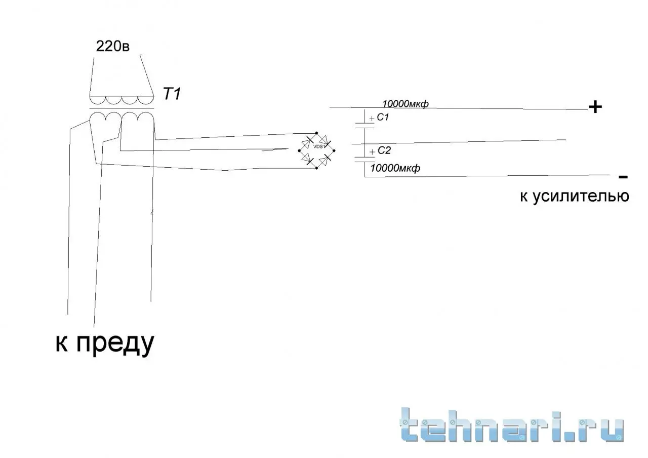

А вот так сделать.вера не позволила?:tehnari_ru_098:
    4.3 KB · Просмотры: 149
Так ведь есть там у него и диодный мост, и два электролита по 2200 мкф. На схеме я их заметил. Потому как если подать переменку на электролит без диодного моста, то получим шипение, дымовуху, а потом хлопок! Вонь при этом прилагается. Это замечательное явление называется КИРДЫК ИВАНЫЧ ! Кому кирдык, надеюсь всем понятно?

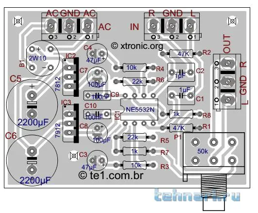

а так все нормально в соединениях ? как все таки думаете почему шумит?
после стабилизаторов последовательно с предусилителем
Думаю не поможет. Вась, тут какая то банальная засада : или где сопля, или земля не припаяна, или ещё что. У него же стаб собран на кренках. Они сами по себе являются отличными развязками по питанию. Я фонокорректоры с чувствительностью 0.3 мв от них запитываю, и никакого фона! А здесь пред наипростейший, с К\У - 2!
ну ошибок и не допаяных мест точно нет все строго по схеме
вот дополнительное фото его схемы
    38.4 KB · Просмотры: 199
Сань, собирал как то ушник класса А, питание от стаба, в питании 18.000мкФ гудит и всё тут, потом воткнул 2.2Ом резистор - гул тише стал, добавил еще сопротивление и гул вообще пропал. Мне кажется еще сами КРЕНки бывают не качественными... :)
Ушник класса А потребляет много току, по этому к его питанию требования особые ( особенно к разводке по земле ), а наша схема вообще ничего не берёт. Там всего то один ОУ. Там вообще можно обойтись без кренок. 2200 мкф после диодного моста, резистор на 3 - 5 ком и 470 мкф с 0.1 мкф. Всё. Никакого фона! Вась, там косяк какой то. Чудес не бывает! ( бывают, но редко ).
ребят вобщем появилось возможность снова заняться этим . и вот сегодня отпаял стабилизаторы и питал его от стабилитронов по схеме ниже , подключил его туда же куда и усилитель . и вот помоему тот жужание пропало а вот шум как от транса при увеличении громкости на преде все таки есть . как думаете это схема проблемная или микра все таки шумит ? а может посоветуете еще на тл072 или другую . но которую вы сами собирали и чисто звучить . тока без всяких там темброблоков тока регулятор громкости и все
Думаю, что проблема в питании. Ну при чём здесь схема? Схема , как схема. Там нечему не работать! Ищи на поверхности. Всё в итоге окажется просто......
