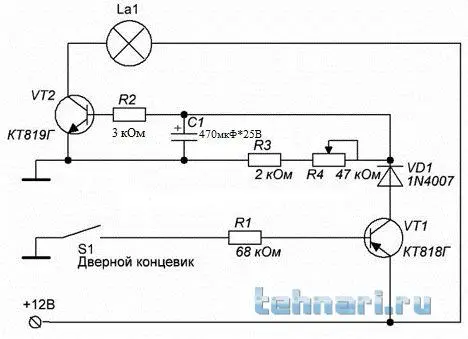

Здравствуйте.Собрал схему для плавного затухания салонного света, а она отказывается работать. В точки 1 и 2 подключил переменный резистор,чтобы потом поменять на постоянный. R2=3кОм. Может я что напутал.

А что могут регулировать резисторы, если они стоят параллельно конденсатору? :)

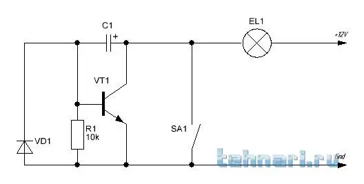

А если так?
Транзистор КТ815, КТ817, КТ819 и прочие.
Диод любой маломощный, ток до 1 Ампер.
Конденсатор 10,0 ... 100,0 мкФ на 25 Вольт.
Или так:
Этот точно работает как надо.

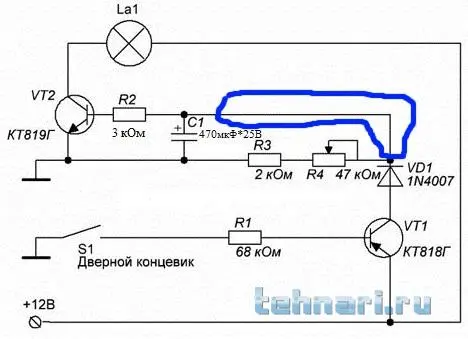

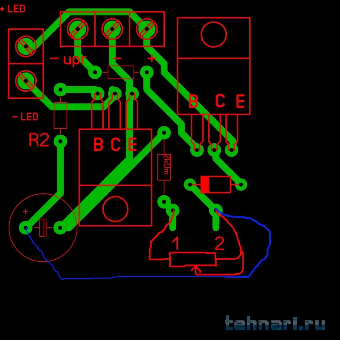

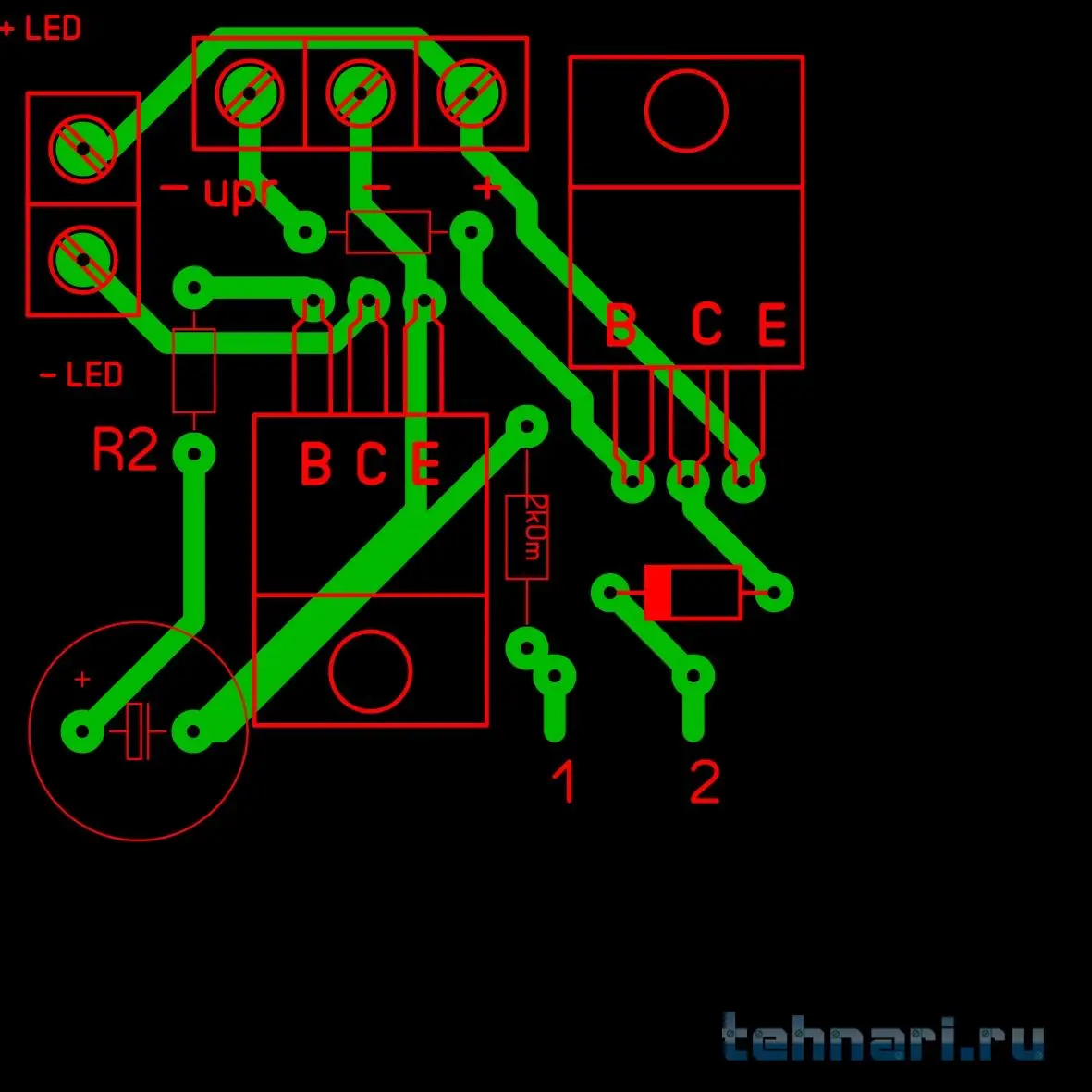

не знаю где вы ее взяли, но схема явно не корректна, как минимум база Т1 висит в воздухе. но дело даже не в этом, а в том что печатка у вас не правильная т.к. на "+" С1 у вас "+" не подается и С1 не заряжается, и Т2 не открывается
между т.2 и "+" С1 поставьте перемычку
Кстати, по поводу Т1 (и для моей схемы в том числе)...
Использовать мощный транзистор в этом месте - расточительство! Поставтье что-нибудь типа КТ361, КТ3107 или КТ209
Это да.
Зарядный ток надо бы ограничить резистором 100-300 Ом.
я правильно понял,схему нашел на просторах интернета,выкладывают даже видео как она работает. Купился на схему поскольку как было сказано затухание происходит в течении 40 сек.

pavluxa31, схема эта очень неудачная и никакое видео не поможет. Лишняя электроника в автомобиле вообще зло, а неоправданно сложная - тем более.
Схема на одном транзисторе, которую я привел - не требует переделки проводки и не нарушает работу штатной схемы. Можно подключить параллельно любому концевику или непосредственно в плафон.
Используется более 4-х лет, отказов не было tehno015

А какое время задержки?
Зависит от нагрузки, подбирается в широких пределах конденсатором. Это делается один раз, на этапе налаживания. Если емкость будет больше 470 мкФ - желательно последовательно с диодом поставить резистор 10...50 Ом.
Все предложенные здесь схемы работают по одному принципу, поэтому конденсатор будет один и тот же. Но моя схема еще и плавно включает свет. :)
уважаемые коллеги! без обид! "каждый кулик хвалит свое болото"
НО ТС уже сделал печатку и вряд ли будет делать новую, поэтому наша задача помочь ему привести в рабочее состояние его схему. имхо
