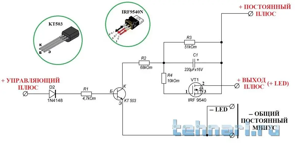

Спасибо все откликнувшимся,запаял перемычку - заработало.Николаю почему то не могу поднять рейтингtehno015.попробую теперь ваши схемы :)
Плавное включение не нужно, важно время затухания
с плавным вкл-выкл видел такую

На мосфетах не советую делать, особенно в автомобиле - работаю нелинейно, подвержены помехам и пробою от статики.
На мосфетах не советую делать, особенно в автомобиле - работаю нелинейно, подвержены помехам и пробою.
С этого места по-подровней,хотел такую для подсветки приборной панели
