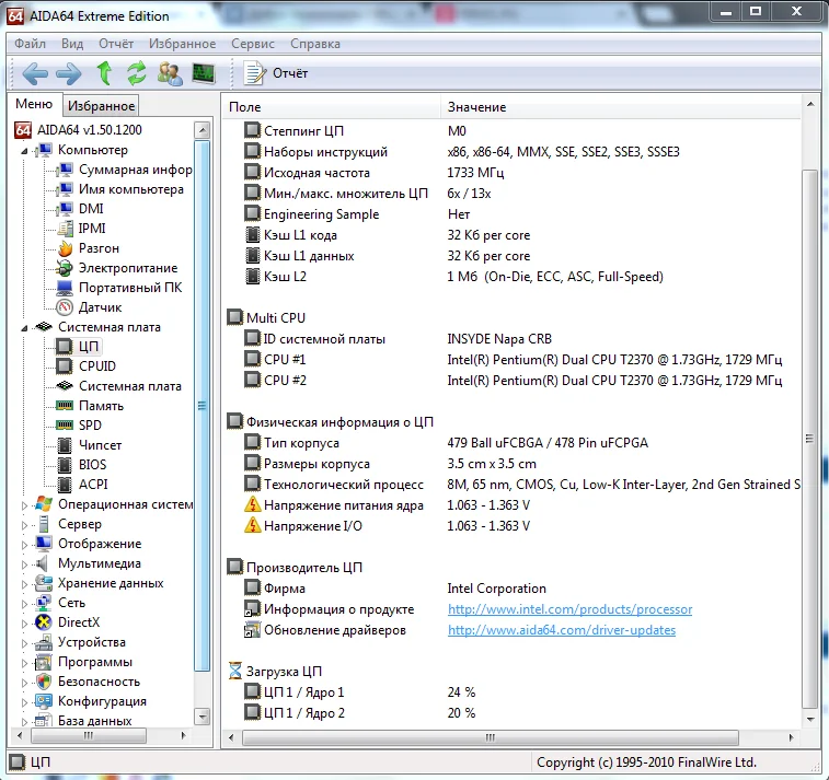

Здравствуйте.
У меня ноутбук с процессором Mobile DualCore Intel Core 2 Duo T5470. В диспетчере устройств в пункте "Процессоры" отображается 2 пункта, но в диспетчере задач рисуется только один график загрузки процессора (Вид -> Загрузка ЦП -> По одному ЦП на график вообще серенькая и других вариантов нет) А в AIDA64 (Everest) тоже показывается загрузка только одного ядра. Что это может быть? При этом всё жутким образом тормозит. Прикладываю скрин экрана с диспетчером задач и AIDA64.
Будте добры, знатоки, помогите разобраться в проблеме.

Вот пожалуйста скрин моего toshiba satellite A300 - 110
Откройте в AIDA вот такую вкладку - системная плата - ЦП
На моём скрине из первого поста, в окне AIDA можно увидеть, что в самом последнем блоке, загрузка ЦП показан всего один ЦП, а у Вас, Phrancisco, их два.
Теперь и у меня стало два, после перезагрузки. Но вот непонятно что вызвало эту проблему, о чём я и спрашивал в своём последнем посте.

Автор, у вас нет проблемы на самом деле, вы ее придумываете сами.
Диспетчер задач (как и Aida, которая может врать), не показатель, смотрите кол-во ядер в Диспетчере устройств.
А в последнем у вас их 2, как и должно быть.
