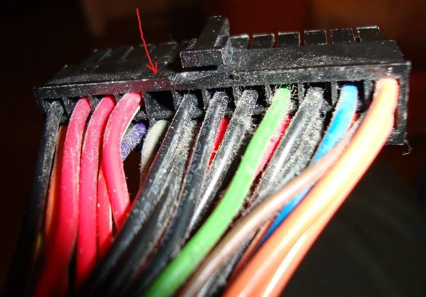

блин может не правильно выразился от блока питания 24 пиновый штекер без одного контакта у меня , а вроде на старые мамы все нужны ну че то в этом роде
что значит "одного нет" нет провода в штекере АТХ или как?
ну от блока питания 24 пиновый штекер в нем в одном гнезде пусто

Нарисуй картинку штекера и выложи сюда или скачай картинку и обозначь тот пин, на котором нет контакта. Подозреваю, что это "минус" - они там дублируются (черные).

вобщем белый -5 в отсутствует

кстати если дело все же в блоке питания,если я его заменю и там будет тот самый -5 в которого щас нет, не повредит мне это ниче????
после отказа от ИСА слотов -5в не применяется (почти)
если мать все равно не стартует, то надо искать другой БП или вывести -5в с -12ти
без него же(-5) раньше работал,зачем что то выводить,я имею ввиду если у соседа найду БП а у него будет -5 которого у меня нет никакому моему железу это не повредит?????
Очень вероятно, что блок питания дохлый. не копай другое железо, чтобы чего не свернуть ненароком, пока не проверишь БП заменой. Купи, лишний потом не помешает. Например, на блошином рынке по 50-100 р продают, но лучше в магазине.

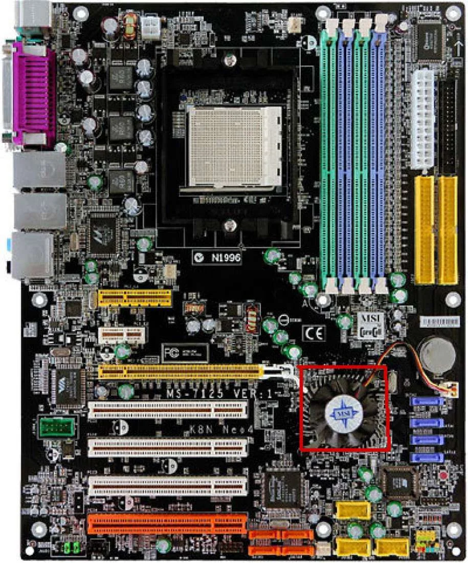

Напишу в этой теме, т.к. похожая проблема. Мать MSI K8N Neo4, не включился ПК, начал все проверять, оказалось южный мост слишком греется и охлаждение на нем совсем не подходящее. В общем пару дней мать полежала, потом чудом "ожила" (сам не знаю как). После я заменил кулер на радиоторе, взял за место него старый кулер с Soket7 - сейчас мать отлично работает. Долго ли она ещё проработает таким образом? Она считай из мертвых восстала :)

nf4 наверное все греются... а производители будто-бы специально мелкие радиаторы ставят... я на своем Асусе выкинул штатный и тоже влепил кулер от Сокет7, правда вместе с радиатором... все равно мало...
что касается "восстановления", то встречаются такие случаи, что вследствии очередного перегрева, мост сам припаивается к подложке. В любом случаи это не есть гут. Надо искать причину!!! Может МИО выеживаться, может электролиты где вздулись, может мосфеты на питании моста плохо работают...
