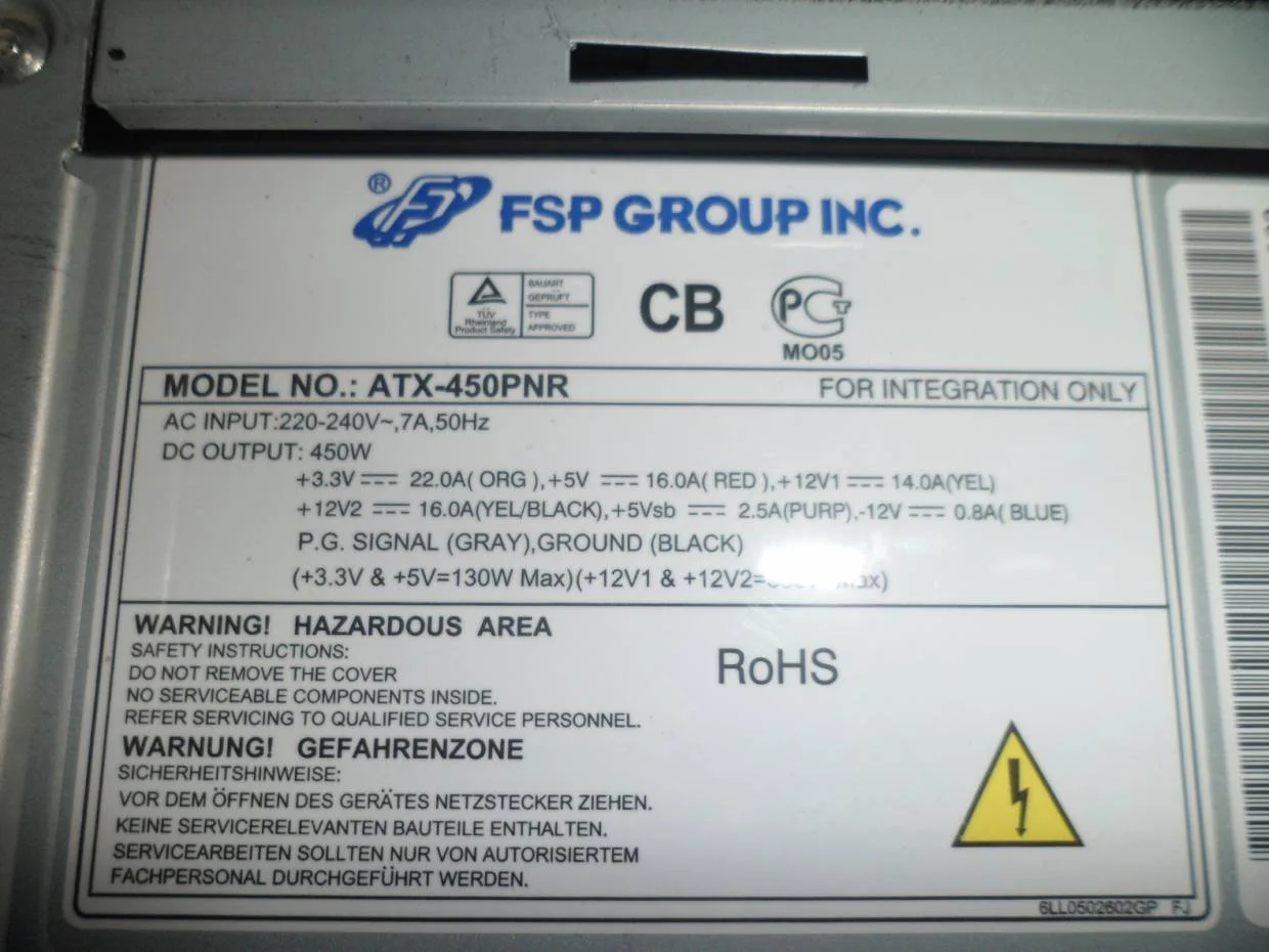

Вот столкнулся с такой проблемой: не включается компьютер. Нажимаю на кнопку включения - только слышно, что начинают работать вентиляторы и всё... На монитор ни каких сигналов(монитор рабочий, проверял подключением к ноутбуку).
Системник чистил от пыли - толку ноль.
В чём проблема - ума не приложу.
P.S. на фото - блок питания
P.P.S. Помогите пожалуйста, в феврале сессия, а все выполненные контрольные в компьютере

Оперативку вытащи, протри и вставь обратно. Если две планки, попробуй поочередно с каждой запуститься.
