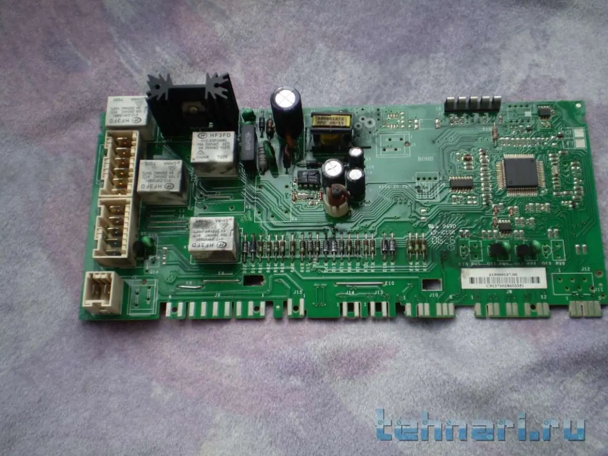

Тестером целостность сетевых проводов до платы или разводки. Машине сколько лет? Управление электронное или .., короче, нужно фото лица со стороны морды, конкретно - панели управления.
Если на плате нет предохранителя,то смотри трансформатор,на первичной обмотке должен он стоять,прозвони первичную обмотку
Предохранитель - варисторы - транс. Хотя последнее зачастую найти почти невозможно.
По-моему трансформатор как раз найти легко - самая большая деталь на плате,сложнее будет, если питане импульсное, там возможно придётся менять микросхему

Господа да че там гадать.. фотки надо... и меня пугает что так резко все остановилось??? Программатор какой?? и см.питание на программатор и дальше..

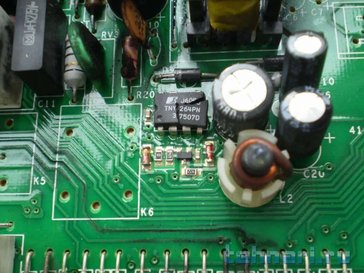

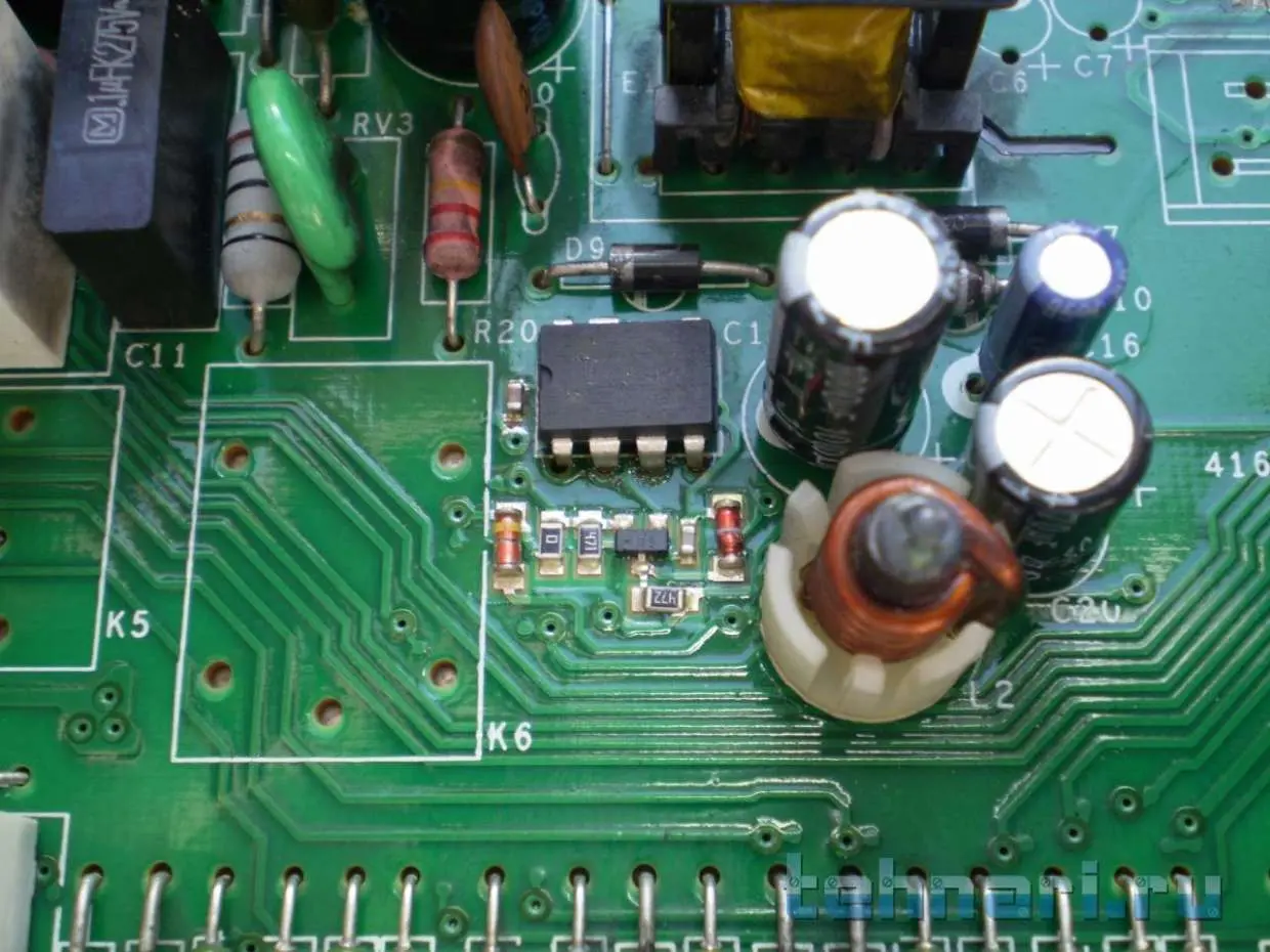

В этих машинках стоят импульсные блоки питания, выполнены в разных вариациях в зависимости какая плата стоит. В этой машинке должен стоять субмодуль питания.
Из защиты только варисторы.
Если внимательно посмотреть на плату то
можно и визуально увидеть почему не включается стиральная машина.

Вот для напоминания,

Всё у меня получилось.
Было
стало
и машина ожила.

Всё у меня получилось. Было
Ну молодец, только надо описывать что ты заменил.
