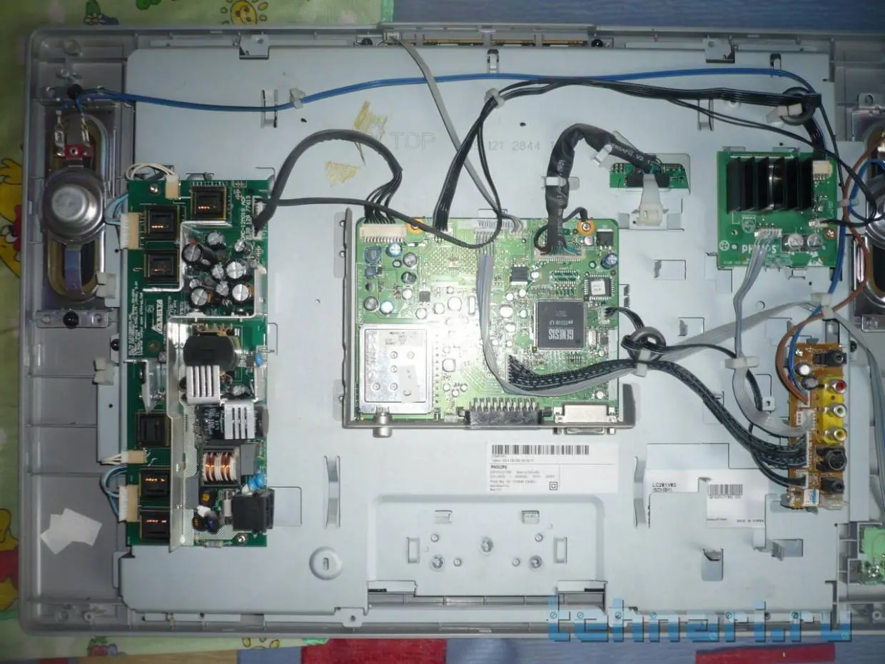

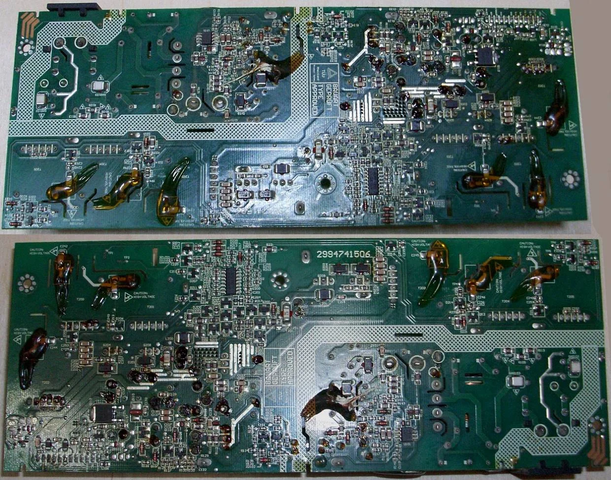

Телевизор PHILIPS 20PF4121/58 не включается. Не хочет работать блок питания dac-12m019 a0f. Из блока питания тихий свист. Экран не светится.
Ранее блок питания уже дважды ремонтировали. Умельца к сожалению найти не удалось.
При ремонте были пропаяны конденсаторы. Следов замены деталей нет.
Сейчас виден немного вздувшийся конденсатор. Его заменю. Других повреждений не заметно. Должна быть еще какая то причина. На что обратить внимание?
Если нужны фотографии отдельных элементов или мест платы, добавлю. Схемы блока найти не удалось.

"беременный" кондер под замену.
Других повреждений не заметно приборы в руки и проверять.
на выходе БП есть напряжения?
Как определил? Это может быть защита.
Еще одна причина не обязательна, достаточно потери емкости или пробоя одного конденсатора.
Внешне вроде бы все в порядке, но фото есть фото.. Обрати внимание на следы возможного перегрева деталей и мест на плате. Удачи, Андрей.
Светодиод дежурки не мигает? У меня без стабилизатора БП в Филипсе не запускается...
Большое спасибо всем за советы. Конденсатор был выпаян сразу после сделанных фото. Поэтому расскажу о работоспособности платы после замены конденсатора.
После замены конденсатора блок заработал. Телевизор работает. Остался небольшой свист трансформатора. После прогрева пропадает.
Еще раз спасибо всем откликнувшимся. Пойду смотреть телевизор. :)

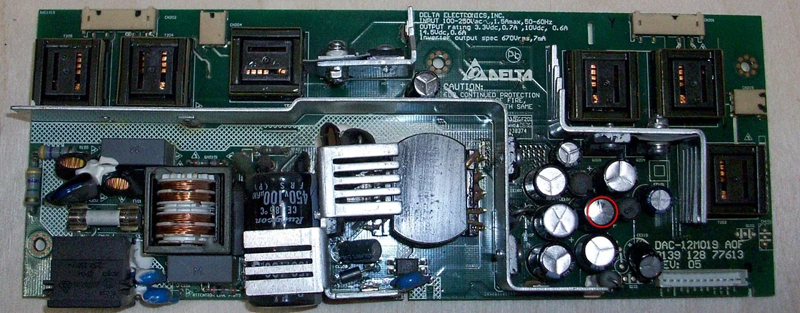

Похожая сеттуация, пришел бпшник от данного телика, кандеров что справа на фото, ни одного нет, обращаюсь непосредственно к автору темы, подскажите пжлст какого номинала нужно кандеры поставить?
конденсаторы ca100 ca104 и ост.
... подскажите пжлст какого номинала нужно кандеры поставить?
К сожалению подсказать не смогу. Телевизор закреплен на стене так что снять и разобрать его не возможно. Номиналов в записях не сохранилось.
Если удастся найти номиналы недостающих конденсаторов то посоветую заменить и все что рядом. Мне пришлось делать второй заход. Конденсаторы старые, подсохли.
Успехов в восстановлении.

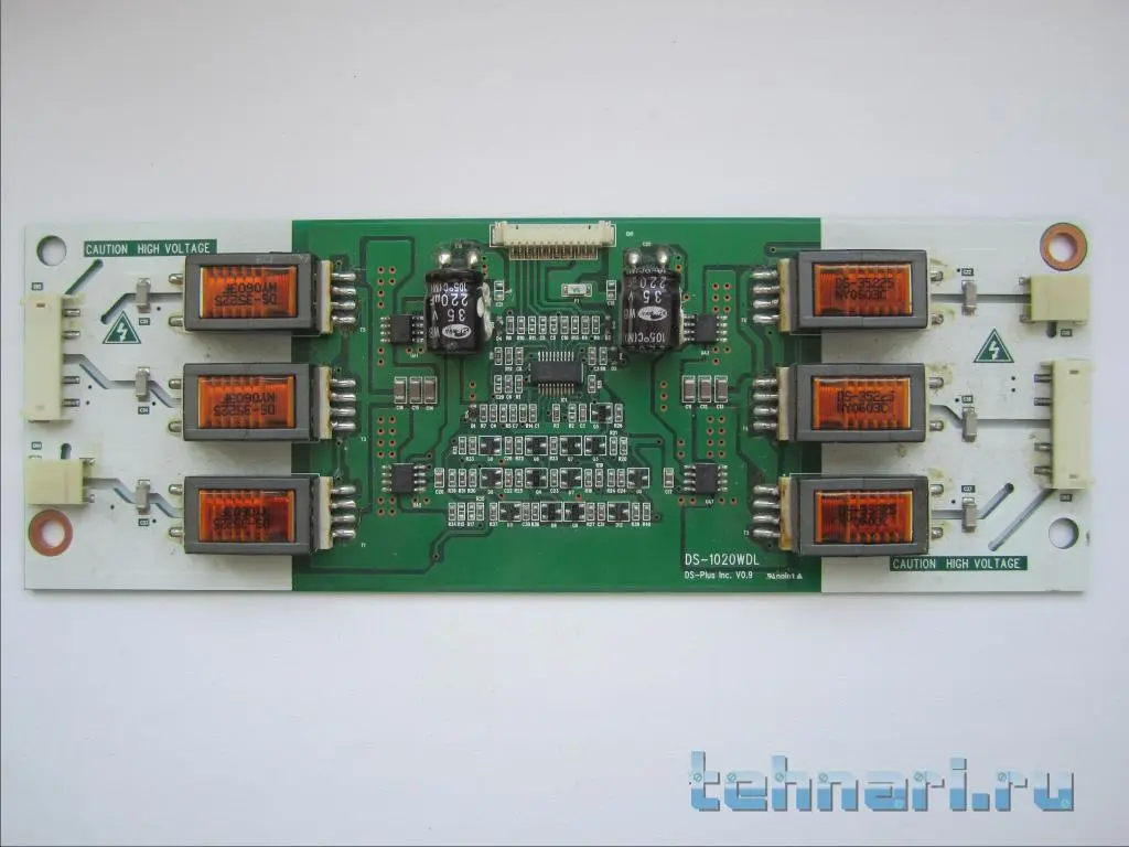

Напряжения в норме, единственное, при включении подсветки 12в проседает до 8, подсветка гаснет, 12 опять 12.
Как быть куда копать?
Есть вариант подключить такую штуку для подсветки отдельно, но почему-то у меня она не запускается. подаю до 24в напряжения, ноль эмоций.
