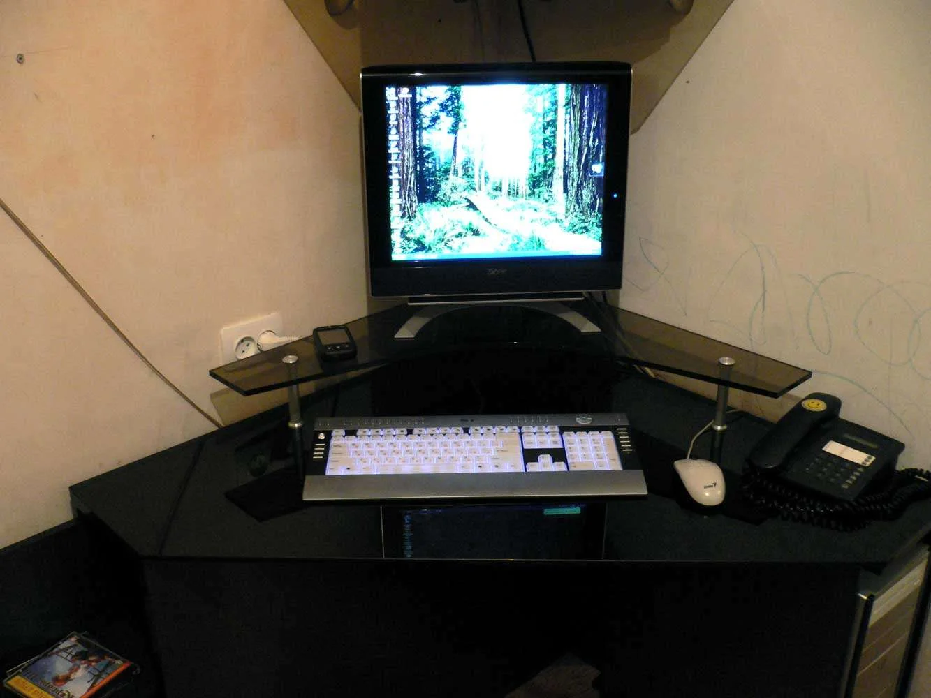

История этого стола получилась довольно интересной. Один мой товарищ делал дома ремонт. Когда комнаты и кухня были сделаны и в них завезена мебель, выяснилось, что для компьютерного стола просто не осталось места, он про него просто забыл. Единственный уголок в коридоре не превышал одного квадратного метра. Пришлось вписываться в оставшееся место. Учитывая ограниченность пространства, решили сделать стол угловым, а место под диски и всякое барахло сделать убирающимся. Принтер разместился на отдельной стеклянной полке над монитором. Что получилось – судить вам.
Снимки не очень хорошего качества, так уж получилось…
И не обращайте внимания на бардак – у людей ремонт в разгаре!

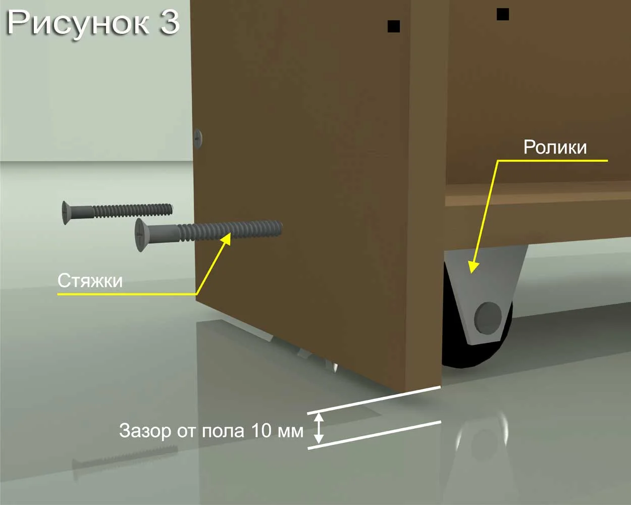

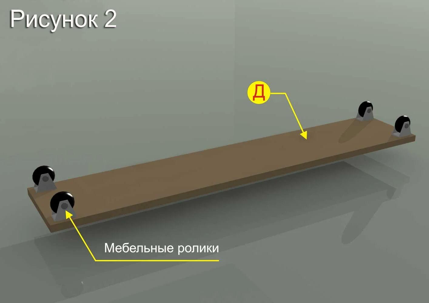

Продолжать сборку надо с детали «Д», Прикрепите на ней мебельные ролики небольшими шурупами, следите, чтобы шурупы не вышли с обратной стороны. Длина из не должна превышать 13 миллиметров. Под шурупы необходимо просверлить глухие отверстия по диаметру из тела. Не пытайтесь завернуть шуруп без отверстия – это приведёт к вспучиванию ДСП и ненадёжному креплению.
Деталь «Д» с прикрученными роликами закрепите так, чтобы образовался зазор от пола в 10 миллиметров.

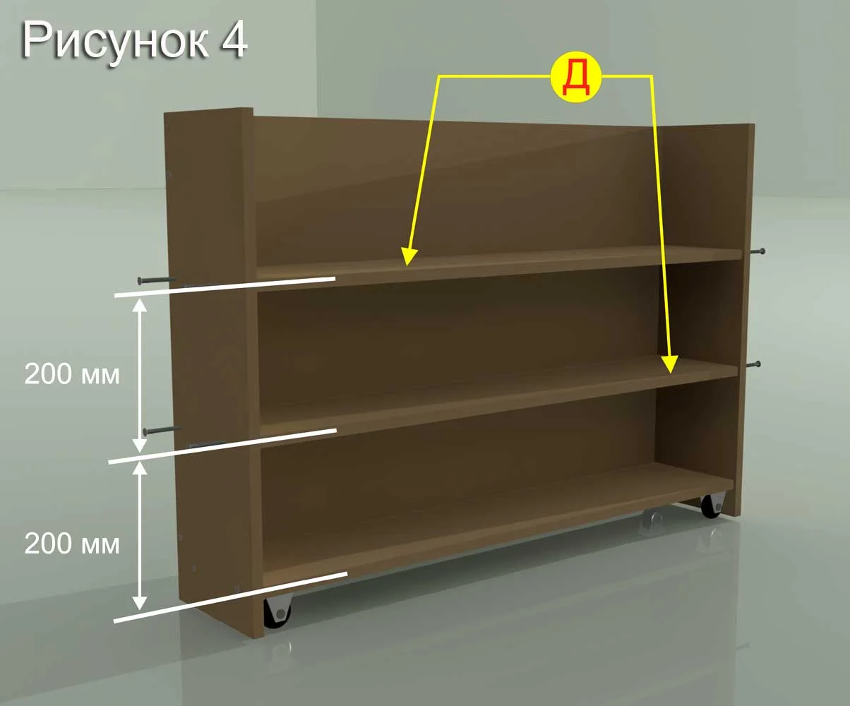

Следующим шагом закрепите оставшиеся детали «Д» с шагом 200 миллиметров.

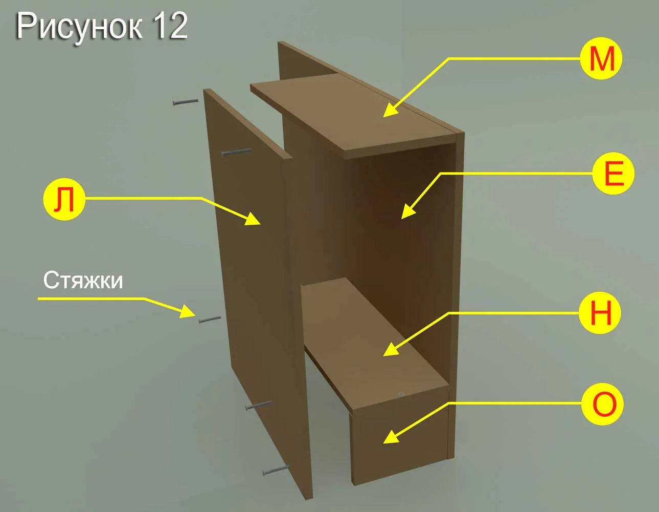

Возьмите детали «М» и «Е» и прикрутите двумя стяжками, выравнивая по передней кромке.
Деталь «Н» надо прикрутить на высоте 168 миллиметров от нижней кромки детали «Е». И ещё понадобиться прорезать отверстие под кабели диаметром 60 – 80 миллиметров. Расположение его произвольно, там, где вам удобнее.
Деталь «О» служит только для декоративной цели, её можно несколько углубить.
Деталь «Л» крепится на пяти стяжках и завершает монтаж правой стороны.

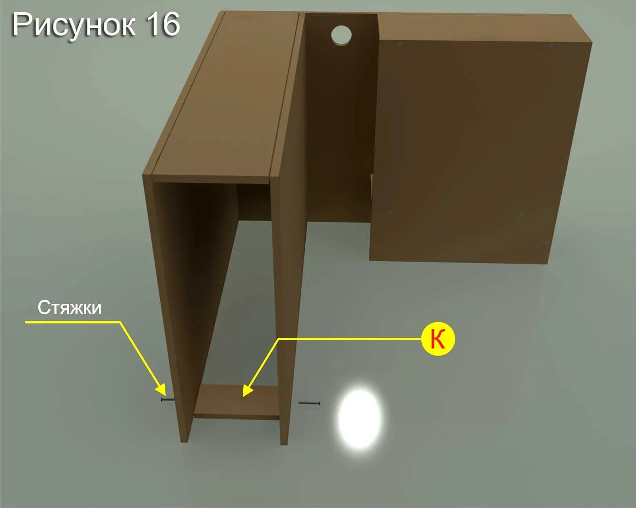

Осталась всего одна деталь «К». О ней надо сказать отдельно. Она служит для двух целей: Не даёт выкатываться полностью выдвижной части и удерживает параллельно детали «Ж» и «З». Но крепить её очень неудобно. Я поступил так: укрепил её в нужном месте, а потом снял. Когда стол стоял на своём месте, я установил её, использовав имеющиеся отверстия.
