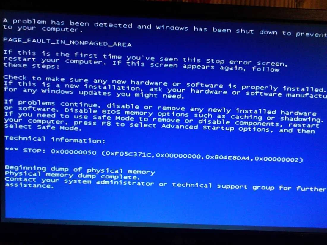

У меня должно быть 4 ГБ озу,сказали при покупке ,но почемуто щас показывает 3.25 ГБ.
Разгона небыло,щас попробую программы которые на третьей странице дали.
Виктория и та вторая программа мне неподходят,первое у меня нет ни дисков чистых ни флешек,купить...все закрыто...придеться отпрашиваться с работы и везти железо по гарантии..
Какая у вас материнская плата? Есть подозрение, что на ней присутствуют устройства, поддержка которых для Windows XP не реализована, отсюда и проблемы с BSOD.
Материнская плата ASRock M3N78D FX..в документации на нее написано windows XP/7/2000...и т.д.,тем более с покупки стояла семерка Ultimate и были теже самые проблемы только раз в день где-то.

Да и забыл дописать,ошибки летят токого рода " 0x0000000A" " 0x0000004E" "0x00000050" "0x00000008" " 0x0000001A, "0x00000024" то одна несколько раз то чередуються.

Да оперативка битая скорее всего. Опять же ТС упорно не хочет протестировать систему. К чему дальнейшее обсуждение?

Забыл отписаться,заменили жесткий диск,сказали что он с дифектом был,извените)
я все же не много был прав когда писал что
опять таки говорю тебе ( проверь жесткий диск на ошибки ) программой Download mhdd
ты жесткий все же может проверишь?) сбойные секторы в полне могут привести к подобным сбоям.... может он вовсе сыпится у тебя..
