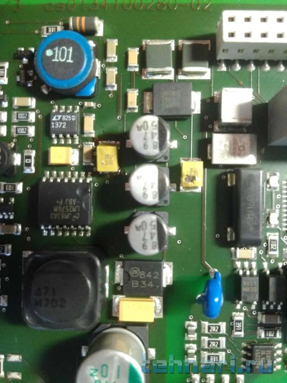

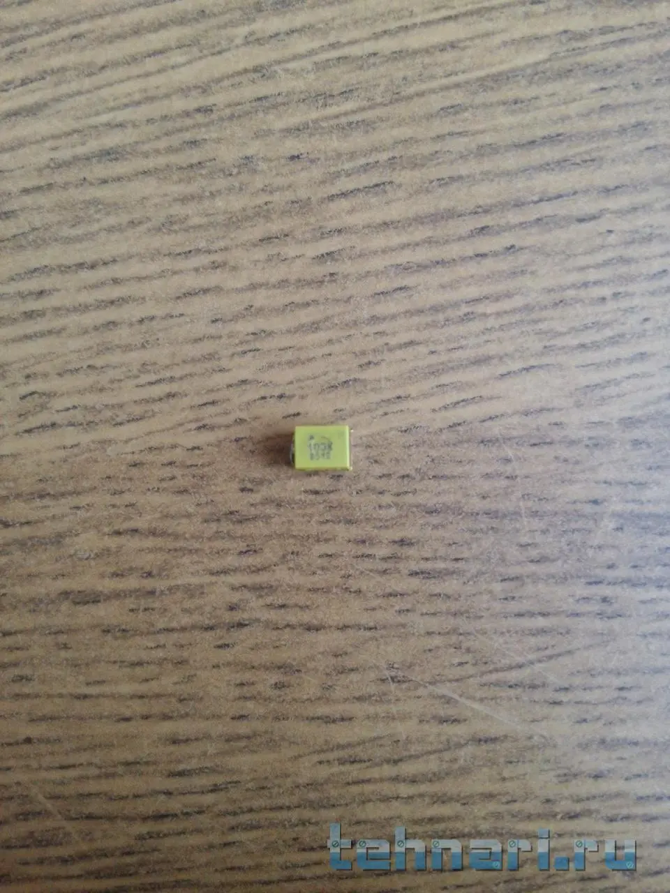

Народ, подскажите что это, может кто-нибудь встречал такое?

Если я правильно вижу, конденсатор на 10000 пФ.
в схеме стоят их 2 шт, один вспух и в обрыве, второй короткое показывает
вскрыть хотел, да не успел, выпаял, ребенок куда-то дел)))
на танталовых кондерах обычно полоса, а тута нет ее
точно не кондёр, судя по цепи и характеру дыры, очень похоже на термистор (в БП такие стоят в обычных корпусах)
наличие короткого на втором только увеличивает шансы моей догадки, ну или дроссель..
а вообще то если деталь неизвестна, делается её замер, высота, длинна, ширина, чётко списываются данные маркировки, фотка плохая и я не понимаю, что написанно под 103K, естественно кондёры так не обозначаются, к то му же у электролитов всегда есть номинал напряжения, так же кондёры имеют плоский поверхостный корпус так как внутри пластины обкладок, а тут имеется круглое углубление сверху, что говорит скорее о какой то намоточной структуре, я встречал подобные детали в различных устройствах автомобилей (приборные панели, компьютеры, разной электронике), но битых с дырками не попадалось, по этому и не задумывался их замерить..
по типу (размерам) корпуса можно легко опознать деталь, так как все детали имеют сугубо определённые размеры и классифицируются в этих пределах групп..
а что это вообще за устройство?
судя по тому что рядом стоит LM2574 регулируемый стабилизатор, думаю я прав, это термистор, и по обыкновению своему он просто "испугался" и хлопнул.. ставить перемычку и не запариваться но проверить диод в его цепи

габариты, говорил же, не успел просто, потерялась деталька
под цифрой 103k написано было 8512
устройство сие - это материнка для сенсорного экрана на пром оборудовании
На промэлектронике можно встретить абсолютно всё.
Надо смотреть схему или вручную срисовывать хотя бы ту часть, где стояла эта деталь.
гуглил и на промэлектронике нету схемы
