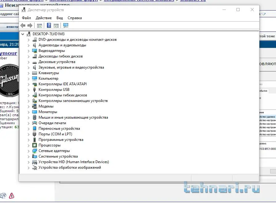

Неизвестное устройство
  • Автор темы Автор темы seymour
А если в безопасном попробывать? Не?
"Попробывать" - от слова "пробы"? ;)

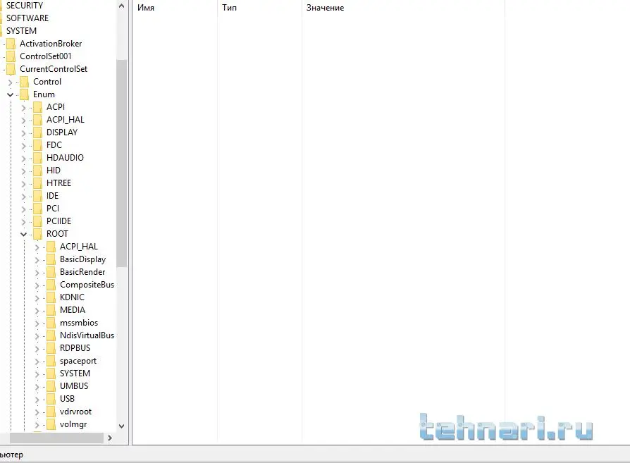

Тольку пробовать нет, надо искать идентификаторы оборудования. В реестре в нужной ветке они тоже д.б.
Тогда уж лучше начать с удаления всего, что есть в подразделах, затем самих этих подразделов, а уж потом удалять раздел. Далеко не всегда установленные права наследуются на полную глубину.
В ветке реестра ControlSet___ система блокирует изменение некоторых ключей. Если очень надо их удалить или модифицировать, то это делается сторонними прогами при запуске с другой ОС. Мне больше всех нравится uVS_v387
Проблема не решена и в безопасном режиме. Оставить как есть? Вроде жрать не просит...
Хозяин - барин. Только на будущее лучше всё-таки обзавестись загрузочной флэшкой или CD-диском, для решения подобных проблем. С LiveCD поправить реестр - это уже не проблема, а пустяк.
Да у меня есть по-моему, точно, с win 7 на борту. Программы: Аcronis Media, ERD, Victoria...
Всё, качаю по твоей ссылке. Сегодня поздно уже , а завтра разберёмся. Как раз на флешку закину
LiveCD на основе WinPE не такой всесильный, как на основе Linux, из-за тех же проблем с разрешениями, кроме того, там обычно есть собственный реестр, но тоже можно попробовать. Единственное, если работать в WinPE со штатным редактором реестра, придётся загружать куст удалённого реестра, редактировать, и потом выгружать.
Ну, вот и всё , LIVE CD рулит. Удалил, как и не было, без проблем. Всем спасибо за помощь!!!
