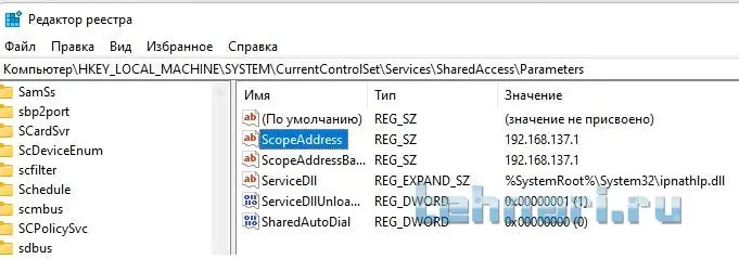

Если речь о изменениях IP в реестре, то
Нажимаем Win+R там вводим regedit
Появляется редактор реестра.
В верхнем поле вводим ветку из инструкции:
HKLM\System\CurrentControlSet\services\SharedAccess\Parameters
Сделал скрин из моей Windows 11. Можно ввести как раз 192.168.137.1, как у меня на рисунке, это будет другая подсеть и всё должно стать хорош, но это не точно. :)

Еще пару дней танцев с бубном не увенчались успехом ....... Наверно шаман бестолковый:hohot:
Пробовала даже виртуальный роутер , но тоже не смогли настроить , хотя на форумах все пишут что работает ....
prima вы не пробовали ?
Блин ни чего не делали , плюнула все выключила , успокоилась , зашла поставила все на автомат и он заработал без ип адресов. Фантазом какой то.........
А реестр правили или нет?

Нет , все спасибо , все работает ........
