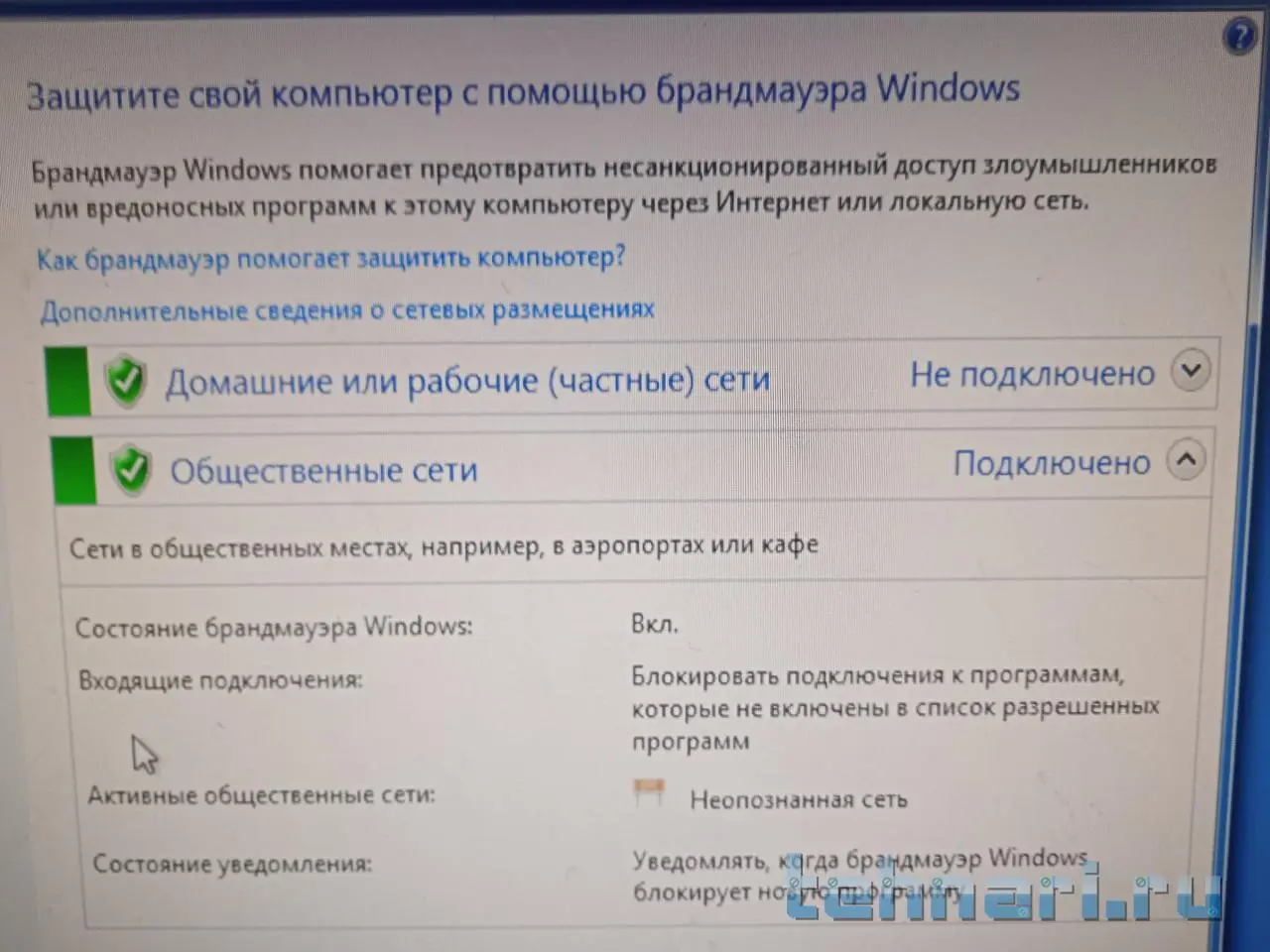

Неопознанная сеть

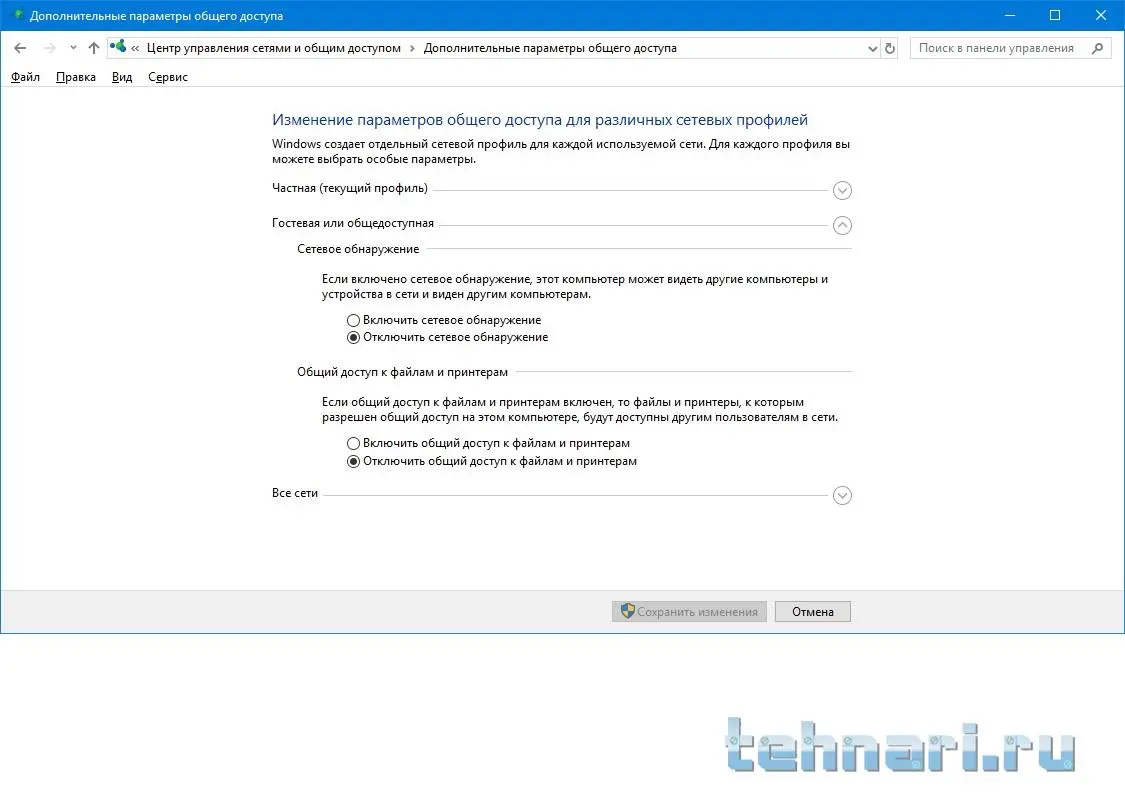

Вот скрины с десятки:
Так НЕ ДОЛЖНО БЫТЬ, НО ЭТО ПО УМОЛЧАНИЮ!!!
Обе дырки перекрути в обратную сторону. ДеБилл или всё разрешает, или всё запрещает. Тонкие настройки доступны после третьего стакана водки.

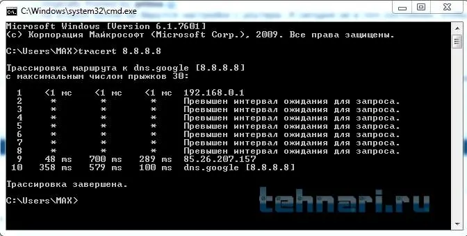

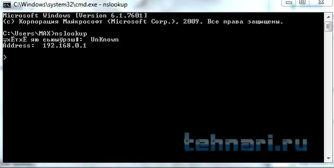

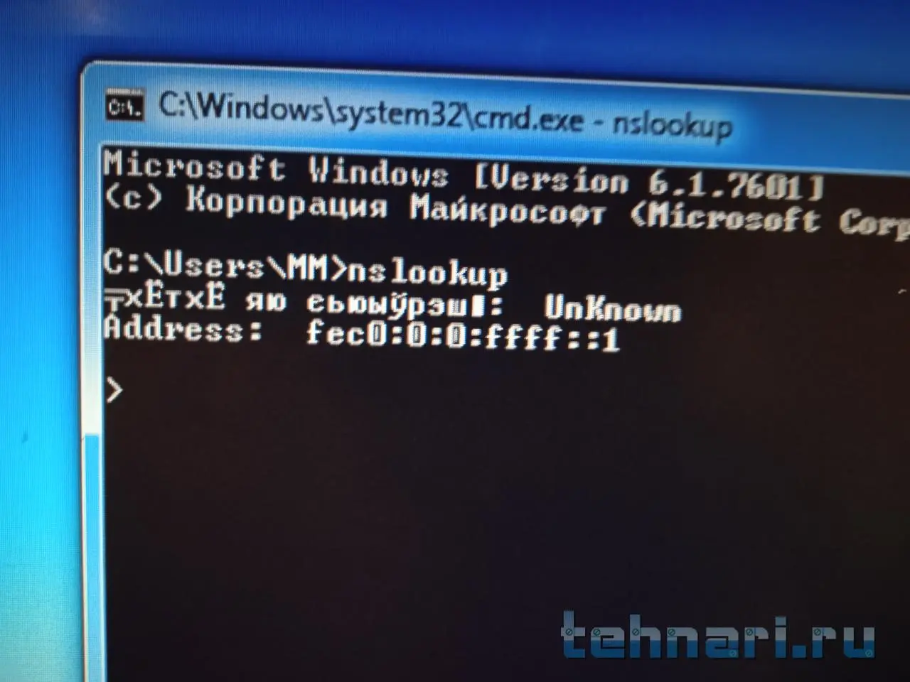

вот скрины с команды nslookup:
1 и 2 компы

На втором компе не берутся настройки с роутера. Я сегодня не в том состоянии, чтобы внятно объяснить ситуацию. Извини, или пару дней, чтобы прийти в норму, сахар и сердце не дают покоя, или кто-нибудь ещё поможет.
Роутера ведь нет , напрямую через лан
Ну я подожду , сами уже вторые сутки мучаемся , если вы поняли в чем проблемы то поруковадите как здоровье наладится
Ну так это наверное шлюз usb модема или он выполняет роль роутера?

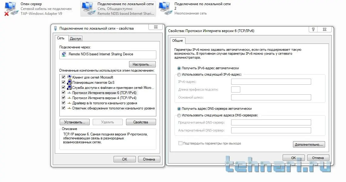

    27.6 KB · Просмотры: 33

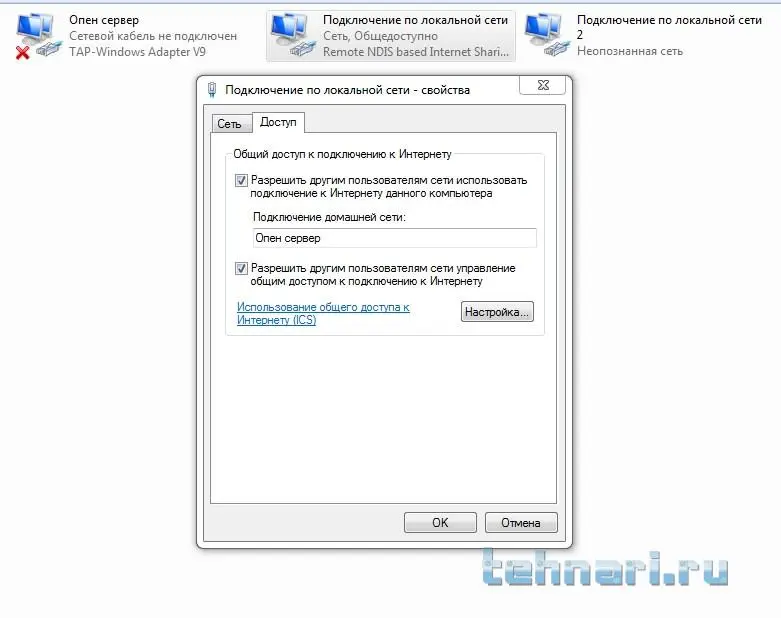

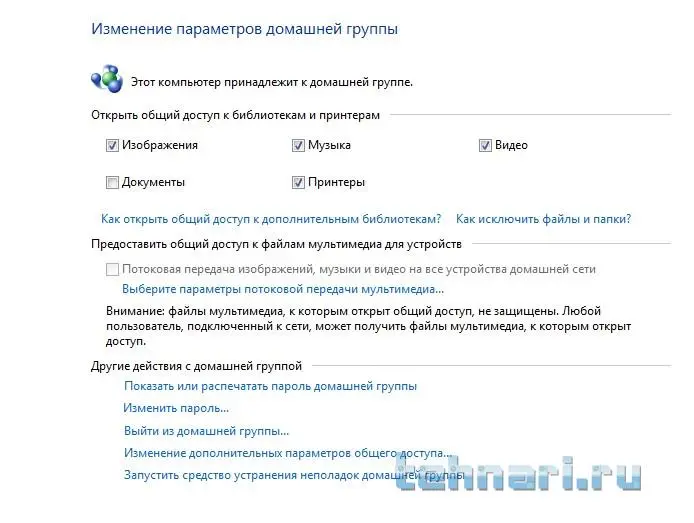

Вот скрин всю отключали но пока не выйти из домашней группы , нету кнопки создать новую группу

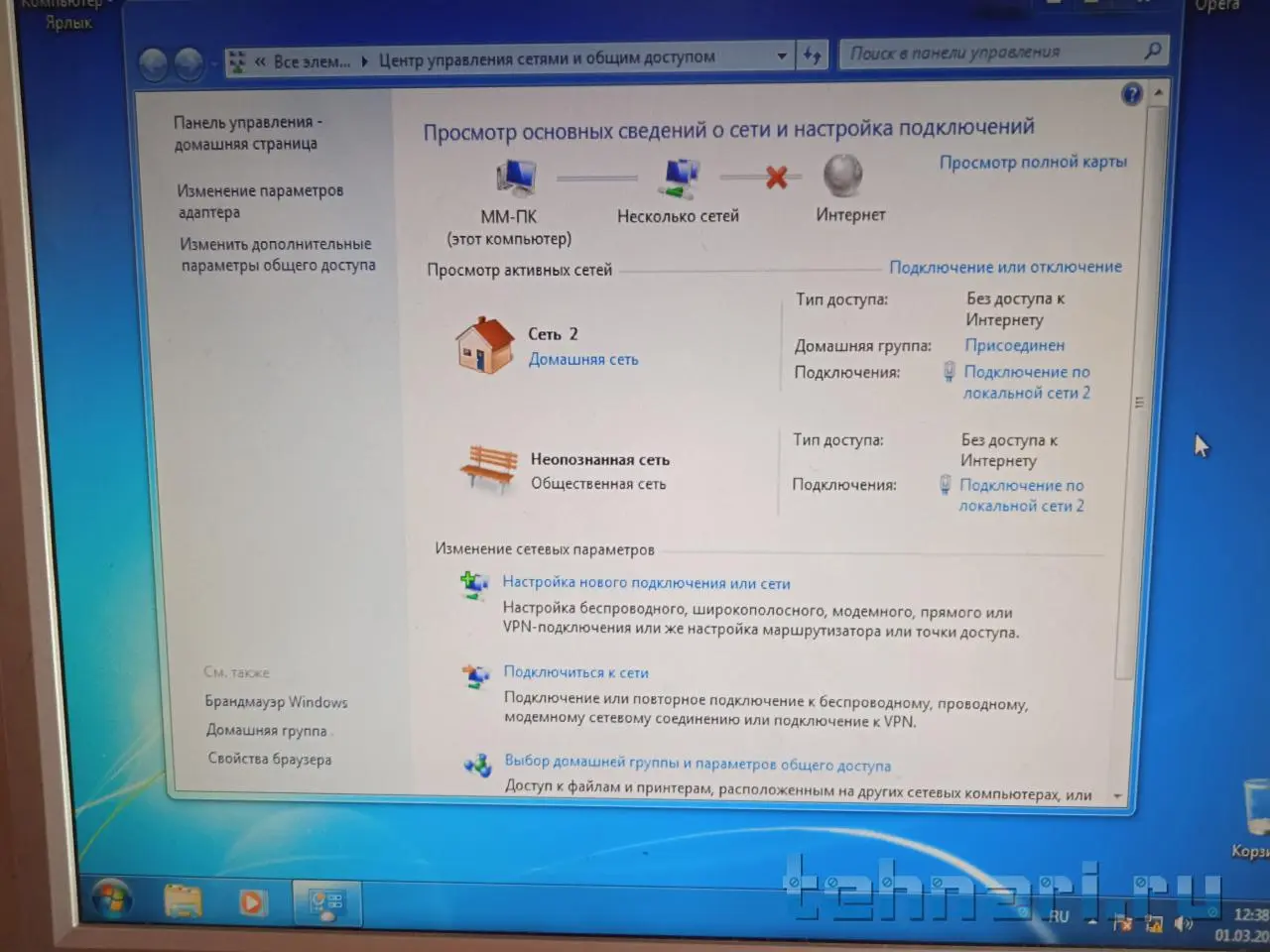

вот что еще мне не понятно, на одном компе все сети включено а на втором нет и ни как не включаются

ПК на котором ip начинается на 169 не получает настроек, он себе его сам назначил, т. к. никто не выдал. Интернет так работать не будет.
Могу предположить, что локалка работает по IPv6, это nslookup нам показывает.
Какой IP назначается модемному соединению на сервере?

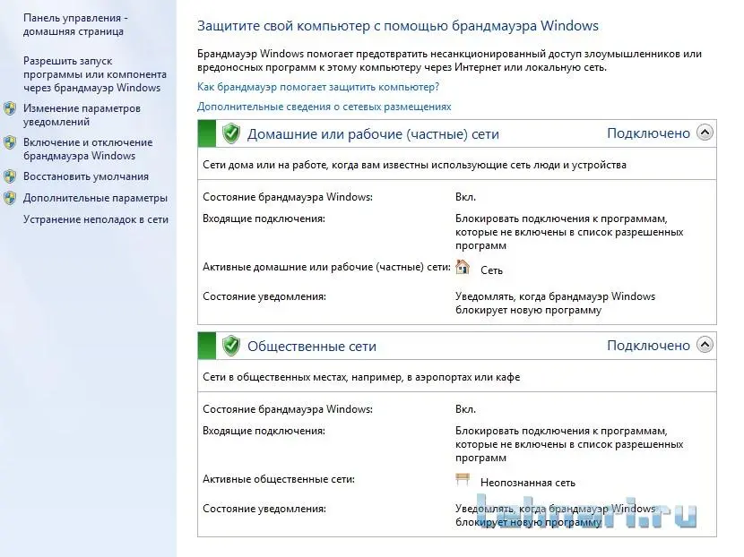

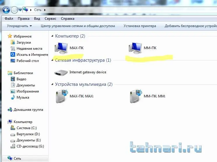

компы видят друг друга , могу заходить в общие папки и т.д., интернета нет...

Вам нужно "неопознанную сеть" сделать "домашней, тогда всё появится.
Попробуйте просто щёлкнуть на крестике линии интернета.
