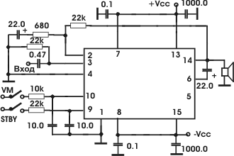

Потому что здесь радиолюбители, а не экстрасенсы. Судя по всему у тебя где-то есть косяк. Но фото нормальное ты не выложил, а по той порнографии понять что-либо не возможно.
Правильно собранная схема на исправных деталях не работать не может. То что есть косяк - это к гадалке не ходи.
Ша я от руки нарисую схему как я собрал .
Можно поинтересоваться? Вам сколько лет? Если бы внимательно читали всё, то поняли, что я прошу фото собранного усилителя на ПЛАТЕ! Вы же не наврали, что собрали на плате :) ?

Лучше опишу схему рисовать долго. Все что должно идти на общий минус соединены вместе прямо на минуте. 1и4 на общий минус , между 6й и 14й с47мкф 50вольт с минусом на 14й от 14го и от минуса конденсатора выход на динамик , от этой же 47мкф потом резистор 22ком он же соединен между выводом 2 и между 680 ом от него 22мкф на общий минус. От 3вывода конденсатор 0.47мкф пленка и между конденсатором и 3м выводом резистор 22ком и на общий минус . 13 и 7 на плюс питания и от них же 47ком от него 15ком и на общий минус . 9вывод через 22мкф на общ минус и между 9 и 22мкф резистор 22ком он же соединен с R6 10и вывод тоже также с 10ком на r6. 8 и 15 минус 18б. Ну че все правильно ?
Эммм...что? Блин, автор, нарисуй ты схему!

Ты точно того. Слушай и воше не доставай меня . Собрал я на макете аккуратно звучало также как и до этого было .
Собирай по этой схеме, и не морочь голову.
Короче как же вы все профи меня достали . Слушайте смотрите на схему это валерия собрано так же тока все что должно пойти на общий минус у меня скручены вместе и идут прямо на общий минус питания . И на этом хватит . Достали уже тоже мне профессионалы тут сидят . Либо скажите что в схеме изменить чтоб пред усь не нужен был либо закройте тему и признайтесь что вы ни черта не разбираетесь в этом что вы не профи а радиолюбители такие же как я . Не парте мне и вам самим мозг

уважаемый, не надо дерзить, в который раз просят. Сочинения на тему "туда спичка, туда гвоздик, оттуда грузовик"... Пропущу, пожалуй. Вот предоставили схему прямого включения без корректировки цепей - проще нее уже нет включения этой микросхемы. Просто НЕТ. Макетная плата макетной плате рознь - на ней дорожки нужно ложить очень аккуратно, уже не один человек здесь этой кошкой полакомился. После сборки на макетке просто ОБЯЗАТЕЛЬНА чистка и проверка по схеме. Нервы на дальнюю полочку, эмоции туда же, спокойно читаем, действуем согласно прочитанному и будем счастливы. Договорились?
А что ето у тебя за зверь такой ОБЩИЙ МИНУС??? Здесь вомще-то двуполярное питание, тоесть питание подводиться по 3-м проводам! Отдельно должен идти "плюс", "общий" и "минус". У тебя так?
Если и это схема не сработает я воше выкину эту tda 7294 рас и навсегда . Последний вопрос у меня у меня для печатных плат двухстороный текстолит одну сторону можно ж травить сразу вместе с другой где схема ?
рабочая эта схема! Двухсторонник в этом случае уже лишнее - счесать нужно одну сторону, иначе если неправильно сделана будет разводка дорожек одна из сторон начнет коротить.
