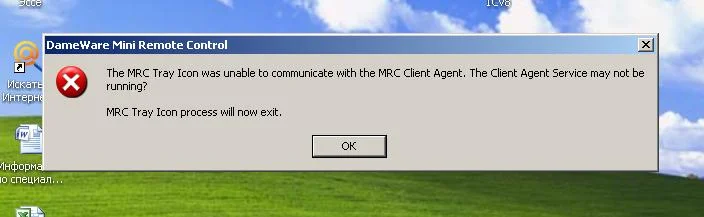

Помогите никак не могу понять с чем это связано. Есть сеть. Два домена.
На одном из ПК подключенных к сети начала вылазить ошибка такого содержания.
ОШИБКА.webp :tehnari_ru_325:
иконка в трее не может подключиться к клиенту??? бред какой то...
Это нормальная ошибка, если... MRC SysTray (DWRCST.EXE) процесс не может связаться с агентом по обслуживанию клиентов MRC (DWRCS.EXE), по любой причине.
Какая версия программного приложения (Mini Remote) используется и какая версия агента по обслуживанию клиентов установлена ​​и запущена на удаленной машине? и.т.д
А так это гадание на кофейной гуще :telepat:
P.S
В реестре вот такая веточка присутствует?
[HKEY_LOCAL_MACHINE\SOFTWARE\Microsoft\Windows\CurrentVersion\Run]
"DameWare MRC Агент" = "C: \ \ Windows \ \ system32 \ \ DWRCST.exe"
Проверьте доступен ли удаленный компьютер с вашей машины. Не исключено, что там сменили пароль и программа не может подключиться из-за отсутствия прав доступа.
Всем спасибо, решили проблему убрав приложение из автозагрузки.
