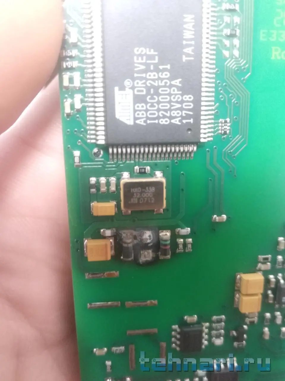

Помогите определить

В любом случАе, думаю надо сначала найтить "коротыш", из-за которого эти диоды "подпрыгнули".
4х ногая хрень это кварц, на нём даже частота обозначена. эти "шашлыки" не факт что в обвязке чего либо на этой стороне, ибо плата 2х сторонняя..
Если обратить внимание на эти глухари, то плата, как минимум, трёхслойная. А то и больше. Искать повреждения на такой, то ещё удовольствие :D
На сколько я просмотрела, плата двухслойная, 4-х ногий элемент это какой то резонатор. И таких платы три в наличии и все с одинаковой проблемой. И проблемы выскочили при подаче напряжения на эти контроллеры. Скорее всего во время скачка напряжения, т.к. данные контроллеры запитаны от трансформаторов собственных нужд (ТСН 0,69/0,4 кВ). Которые в свою очередь стоят на генерации э/э. При пуске генерации возможна подача искаженного напряжения.
Посмотреть ,соединено ли питание кварца (4 нога ) со сгоревшими элементами , питание на нём 5В и коротыш относительно обшего посмотреть .
