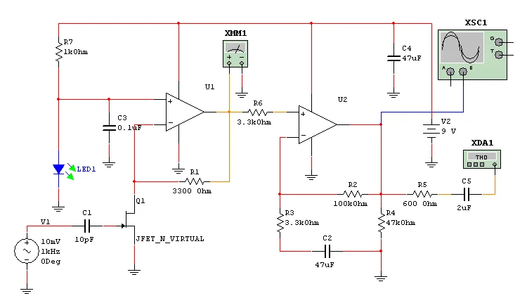

василио, тебе нужен капсюль WM60 или WM61, пред к нему на ОУ, и коробочка. Мерить - LSPCAD/ARTA, моделировать кроссовер - LSPCAD.
Как все соберешь, будем объяснять, как дальше жить :)
attachment.php?attachmentid=6454&d=1134417391.webp Посмотреть вложение attachment.php?attachmentid=6453&d=1134417348.rar
Понял...буду собирать.
