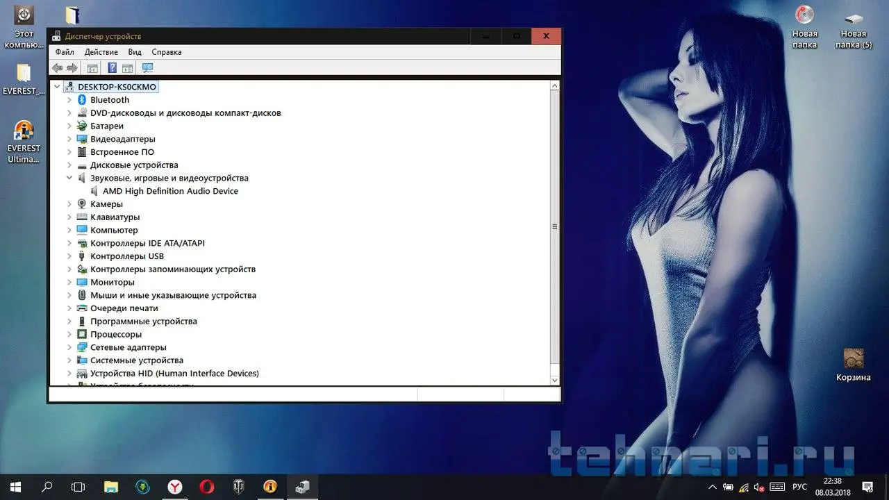

Нет звука перечеркнут значок динамика на панели управления. При подключении внешней звуковой карты через usb все работает (через колонки или наушники). что делать. драйвера обновлял как на вин 7 так и на 10. сейчас 10-ка стоит
Может просто регулятор громкости в ноль выведен?
Покажите скриншот диспетчера устройств с развёрнутой вкладкой "звуковые устройства".
вот скриншот
    63 KB · Просмотры: 479
А где звуковое устройство ? его нет . Должно быть ещё Realtek High Definition Audio
Скачать драйвер Realtek , если звуковуха рабочая , она появится .

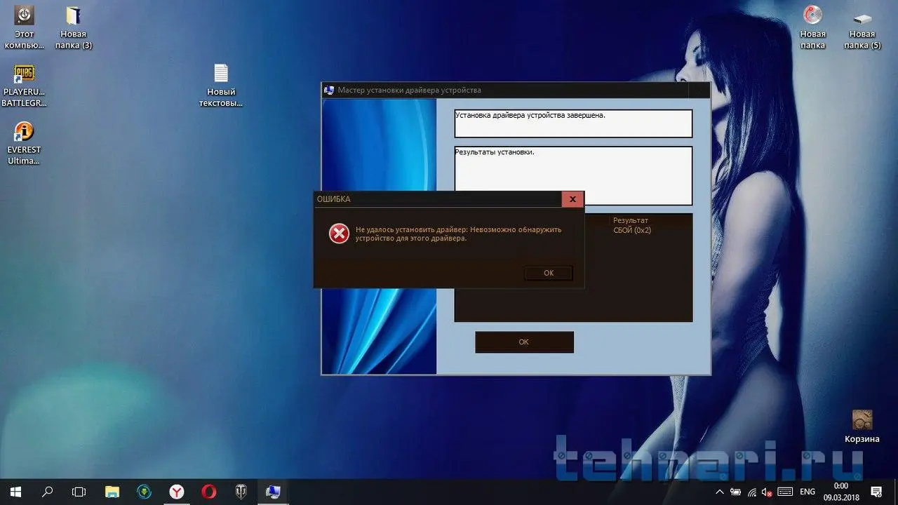

на сайте асус скачал, не устонавливается

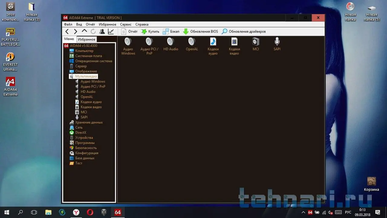

Посмотрите AIDA64 , есть ли там звуковуха , если нет то ей кирдык .
Что здесь смотреть нужно?
    48.3 KB · Просмотры: 288

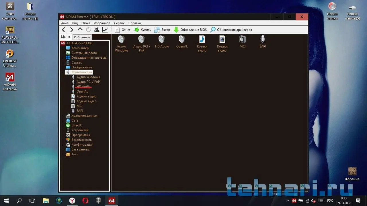

Вот это вот .
    48.4 KB · Просмотры: 193
Все нормально?
    47.7 KB · Просмотры: 176
Нет звуковухи , походу она не работает .
Замена кодека в нашей "деревне" начинается от 2,5 тыр. Но у "пионеров" можно найти дешевле, только гарантий никаких - могут угробить весь бук. Примеров тому масса.
Так что решать вам куда пойти.
