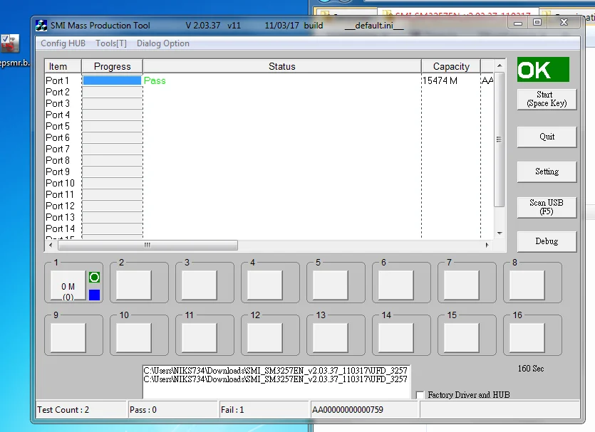

Зелененьким загорелся Pass..))
Скрин дайте.

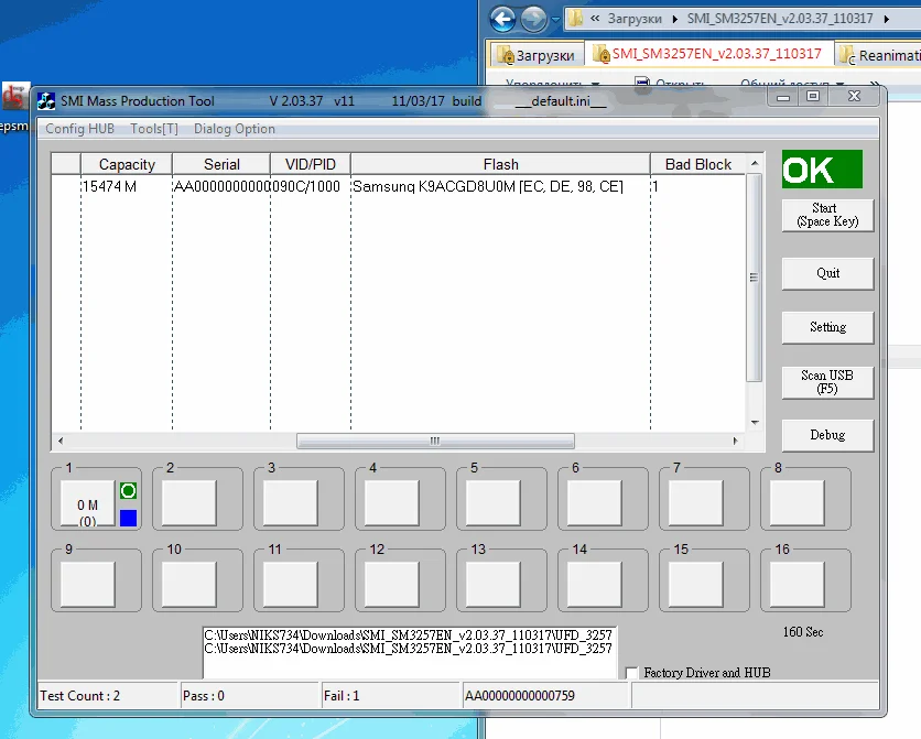

Сейчас. Там еще одна новость...
Samsung видите? )) и все таки один остался...

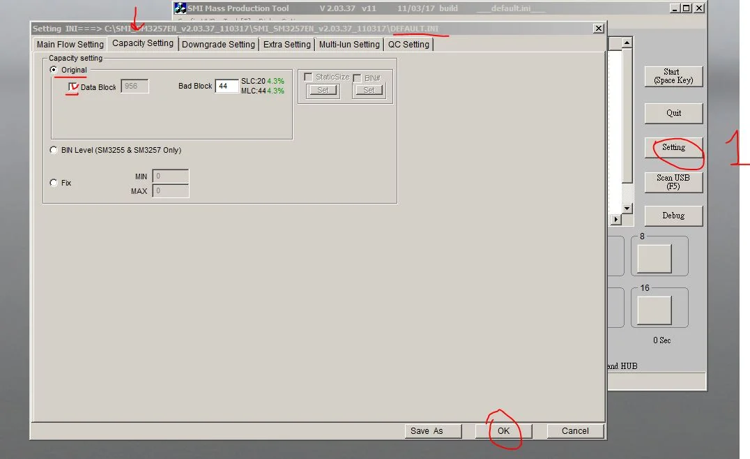

В smi поставьте галку в original.
Флешку в порт на МП без удлинителей. В smi - settings - пароль 320 - и укажите путь к ini - он в папке утилиты. см. рис.
И повторите scan и т.д.

Попробуйте ещё эту утилиту smi. Определяет эту флеш? Более универсальная. Без настроек, scan и т.д. Пароль для конфигурации тот же, если вдруг.

Последняя SMI вообще не видит флешку. Которая 2005 года, dr.Web не дает ей доступа записи в системную директорию..... ща, тут кое что еще есть проги...))
Ок, а пробовали ещё раз с той первой, которая не видела?

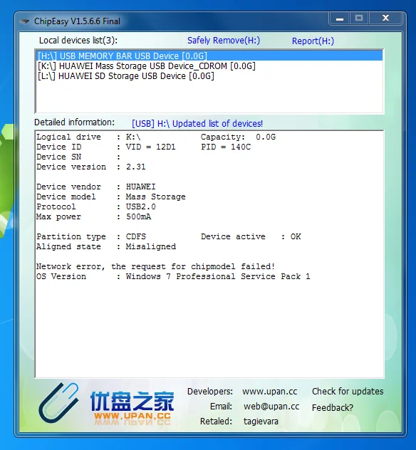

chipeasy что показывает?
Вот ещё см. утилита для форматирования smi 32x.

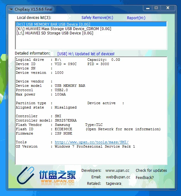

Вам нужны те, которые работают с контроллером 32SM3257ENАА.
Понял. не дурак, дурак бы не понял..)) ( я еще и шутить умудряюсь, все мозги вылазят)))))
скрин чип еси..)) ....нет! Зто не то!!!!

Вот то самое.

Программы SMI версии 2.03.58 вообще не видят флешку. А вот 2.03.37 - прям на ура. Один бэд бедовый зараза...))
