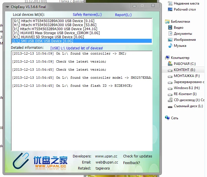

Ноутбук не видит флешку
  • Автор темы Автор темы deep.smr
Вот скрин. Минут через 20 появилось.

Так флешка при подключении установила свой драйвер. Другой не рискую. Видется не перестанет, как думаете?
Сутки на работе был. Та, зто не важно. ... На flashboot.ru , не могу найти, что-то писали про замыкание 25-26 контактов, а потом единицы прописывали в программе ( увы,?)...Не читали? Или вот еще что SMI / Поиск по тегам / FlashBoot.ru - восстановление флешек, каталог утилит, статьи, форум... Как думаете?
Думаю, что регенератор добил память. имхо, отнесите в с\ц на бесплатную диагностику.

Бывает, отходит контакт, но тогда разбирать. Вы писали, что долго стала определяться в chipeasy. Регенератор разогрел контроллер за часы работы и контакт отошёл. Версия.
Я бы не выкидывал, каши не просит. А при случае отдал в dr-фирму на беспл. диагностику. 10-20 минут и скажут.
Просто, обычно заводские утилиты если чинят, то чинят, а если нет, то тут нужно оборудование, если починка возможна вообще. Замыкать контакты не советую, это способ убить контроллер. Случаев полно.

Попробуйте прошить чип. Антивирусы отключите. Одну флешку оставьте, остальные usb-устройства выньте! Вставьте флешку и запустите утилиту. После окончания процесса, закройте программу. И переткните флешку. Адрес прикрепляю, тут не помещается. Для SM3257ENAA в том числе. ;)

Утилита запускается, но сразу виснет, "не отвечает".И полчаса, и час.... Не дает машина ей работать. Все другое работает отлично...
