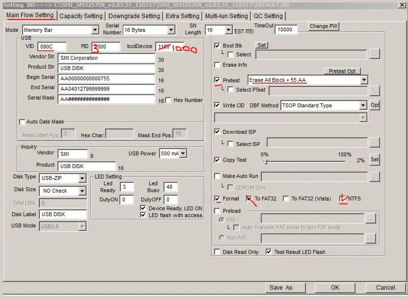

А вот 2.03.37 - прям на ура
Вы пробовали в ней ставить галку в original? И scan? Добавьте ещё к original, как на этом рисунке(красным отмечено). В настройки заходите так же(укажите путь к default.ini в папке с утилитой). И попробуйте опять scan и тд..
s.formatter не видит флеш?
    67 KB · Просмотры: 252

Вернулся в SMI 2.03.37... Все параметры выставил...ОК... и задумалась прога....пока не отвечает...
Сначала smi-драйвер.
а вот на первом окошке при обновлении драйвера VID 090C а PID 1000 поменять его на 3000 или не трогать ничего
Поменять, pid 3000, как следует из ChipEasy.
Жму SMI Factory Driver с минуту ставится и все. Не отвечает. Окошко с ОК не появляется. Окошко просто пропадает. В панели задач тоже ничего.... Ставлю из папки Win2000....
Василий, проверьте ещё, в chipeasy контроллер определяется?
