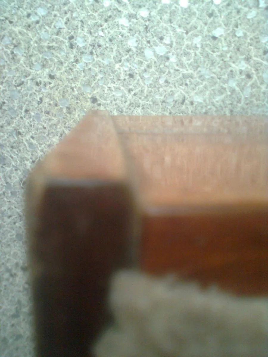

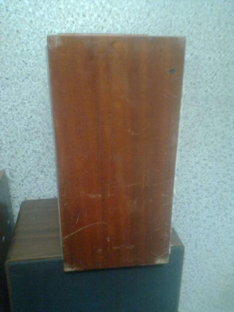

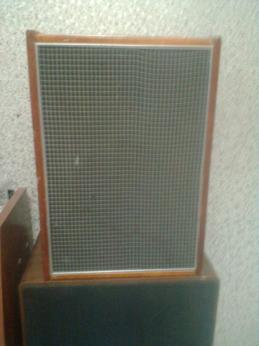

а из какого материала сделать корпус? и какие размеры должны быть?
оформление желательно зя или "открытый " корпус у меня были в таких ящика такие же динамики играло нормальненько . щас в этих корпусах десятики живут объём примерно литров 8 матерьял пердняя и боковые стенки 8 слойная фанера а задняя 5 слойка

у меня примерно такая же дома висит))

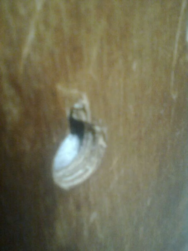

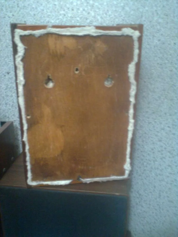

а что изображено на 2х последних фото?
ну толщина фанеры и задней стенки у меня в ней дырки под гвозди ) чтобы наглядней было )

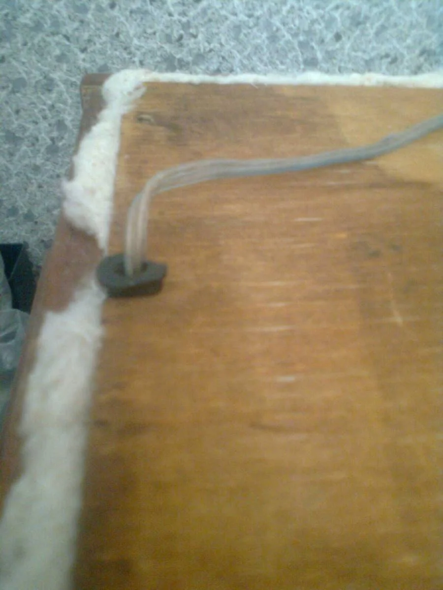

На предпоследней отверстие рассчитанное на подвешивание колонки на стену. Только зачем было так основательно щель замазывать. Достаточно было просто новый паралон проложить. Оо И где провод?!
это не замазка это что то на подобие ваты только как тряпка стенки в нутри обклеил а заднюю не стал клея не осталось просто натянул да прижал задней стенкой а лишку обрезал вот и торчат лохмотушки всеровно когда весит не видно ) провод вот под него даже резиночка предусмотренна )
