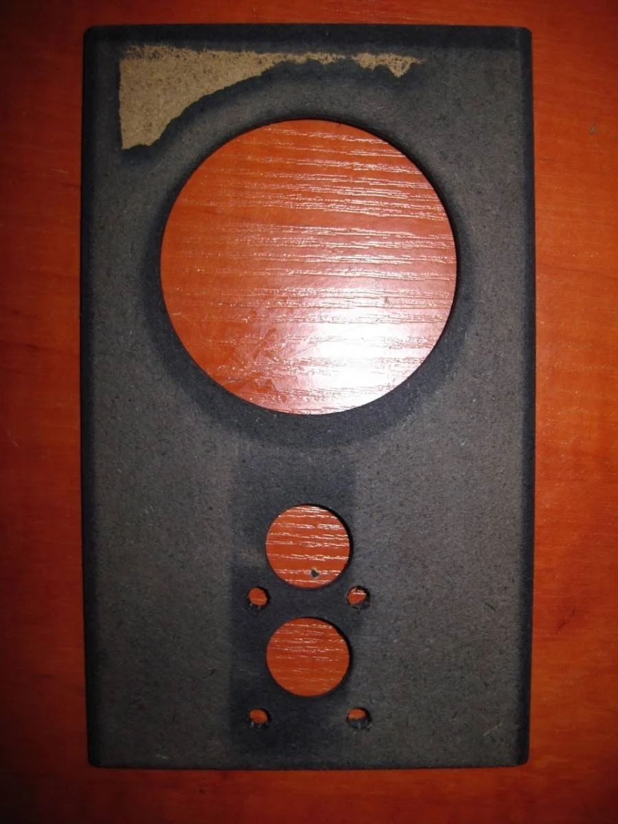

разобрал я колонки, снял пленку, на передней панели активной колонки вот такие отверстия
может кто нибудь знает чем их заделать (материал МДФ)

какие именно отверстия?
это же крепежные кажись, или ты про верх, где опилки торчат?
если круглые отверстия, то можно с задней стоорны прибить например фанеру или доску и сверху шпаклевкой заделать.
ну или вырежать подобные круги, зафиксировать, а щели замазать той же шпаклевкой.
два средних отверстия внизу, они от регуляторов громкости и тембра
а какой именно шпатлевкой?
шпатлёвку для дерева, любую
заклеиваешь с одной стороны скотчем, наваливаешь шпатлёвки, выводишь шпателем, после высыхания вышкуриваешь нулёвкой, разводишь ещё шпатлёвки с водичкой, более жидкая чтоб получилась и начинаешь выводить ровную поверхность, после ещё вышкуриваешь
таким образом возникает вопрос, а оно тебе надо, эти панельки куда проще новые сделать чем чахнуть над выравниванием поверхности

в таком случае можете купить 1кг алебастра, разбавить добавив не много клей ПВА...делайте не большими порциями (он быстро застывает)
это будет самый бюджетный и быстрый вариант
куда там килограмм , там дырочки то диаметром сантиметра по два . вырезать из чего ни будь кружочки и вклеить , или герметиком залить можно пластилином залепить )
Найди любую фирму, занимающуюся производством корпусной мебели, сгоняй к ним в цех, тебе там пацаны насыпят обрезков(которые в мебели уже ни куда не пойдут, их много, и их просто сжигают или выкидывают)может даже мдф попадётся, если они занимаются кухнями(точнее делают кухонные фасады)
за банку кофа можно договориться на форматнике тебе даже пильнут по размерам твои рамочки
смешать с пва, получается отличная "шпатлевка"
там такие обрезки, что из них колонки сделать можно, это для мебельки они обрезками считаются, на самом деле это куски дсп довольно большого размера
