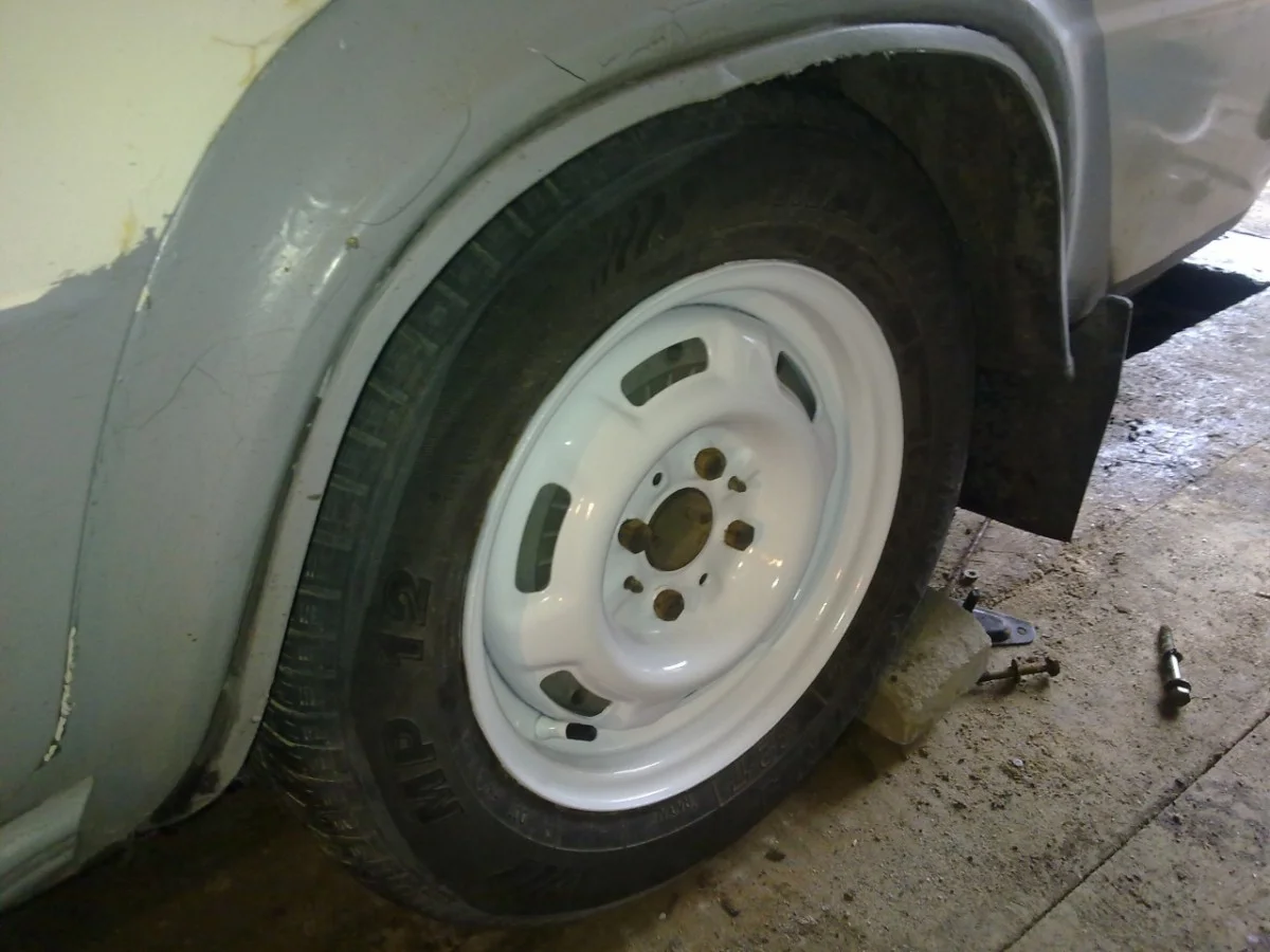

это грунт я наносил белый а потом краску..
грунт акриловый кудо по металлу, а краска тоже помоему кудовская была.
вот ктстаи даже фотку нашел, получилось хорошо, сам не ожидал)

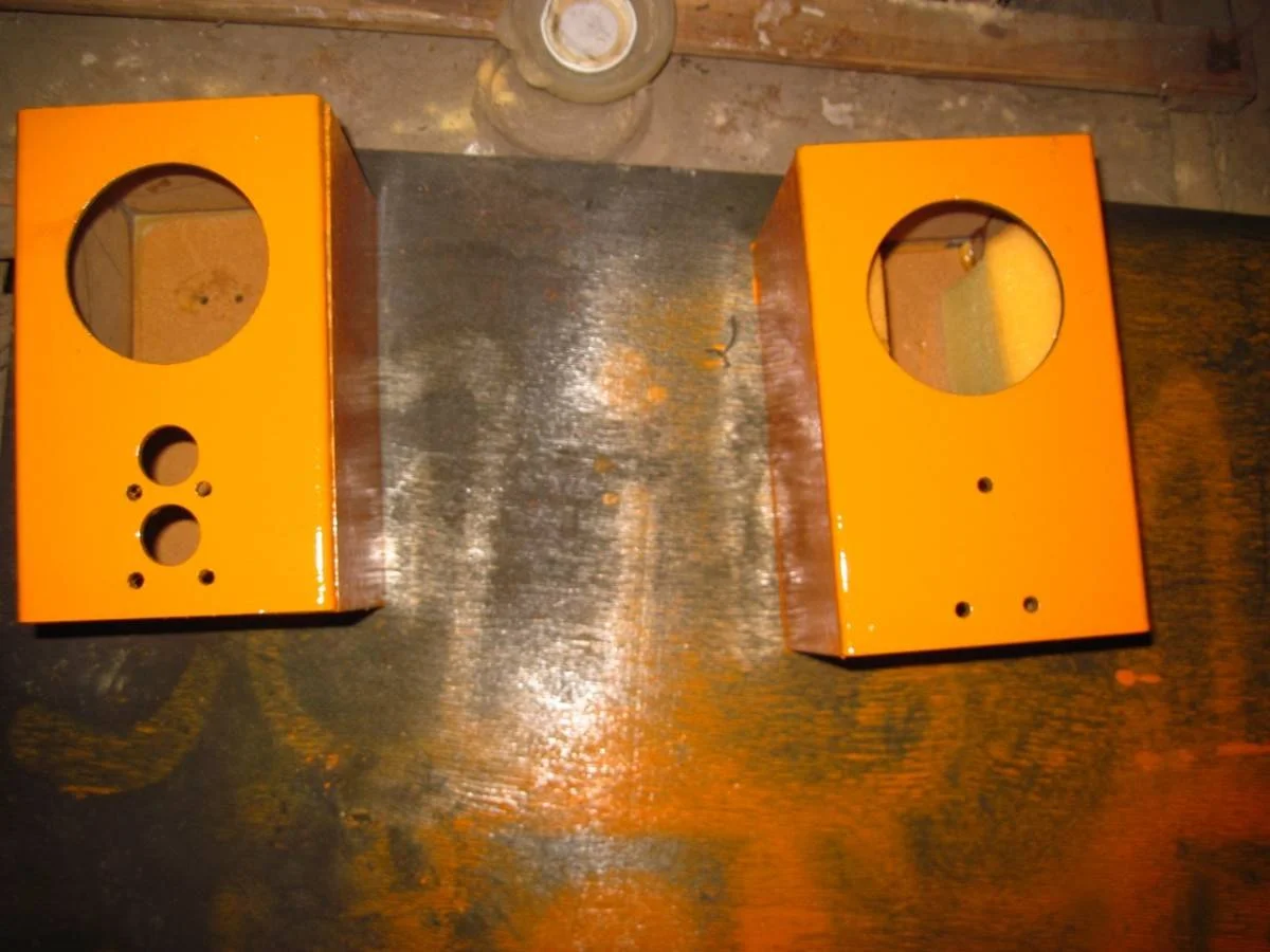

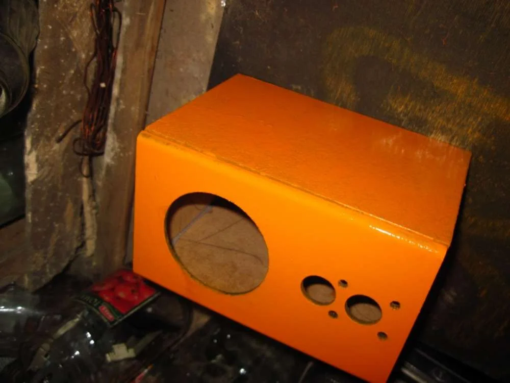

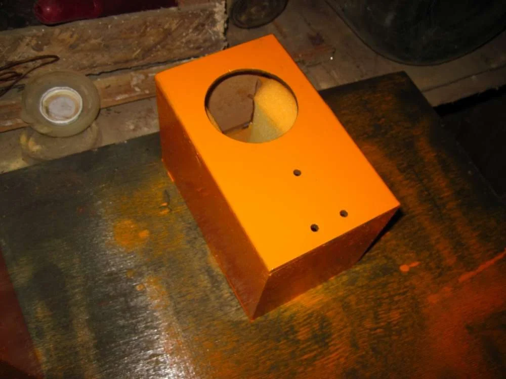

ну вот как то так
приму любую критику
    45.1 KB · Просмотры: 70
    54.5 KB · Просмотры: 62
    79.5 KB · Просмотры: 57
нормально . а ты вроде дырки заделать хотел?
1. в чем переделка?
2. не выровнял лицевые панели
3. когда красил, видимо спешил, налито жуть, красить надо очень очень тонкими слоями, давай высохнуть каждому слою(лично я использовал обычный фен, дабы быстрее подсохла корочка и пыль не могла сесть на свежую краску) и слоёв надо не меньше 5, тогда не будет потёков и такого толстенного слоя краски
4. отверстия зря не заделал, надо было хотя бы по простому, заклеить скотчем с одной стороны, с другой залить герметиком, после высыхания скотч удалить
5. лично мне больше нравиться матовая краска, ровнее ложиться, меньше заметны косяки, в крайнем случае после можно покрыть лаком, если хочется глянца
в остальном молодец, руку только набить надо, но все мы через это проходили
кошмарно....от подготовки до покраски
не нужно пытаться сразу покрыть всю поверхность...лучше много тонких слоёв чем один толстый
у вас уже косяки видно отстала краска...если не уверены что убрали пыль нужно брызнуть перед укрытием растворителем
однозначно смывать и перекрашивать
на вкус и цвет фломастеры разные
дело не во вкусе а в качестве...я про цвет и формы не говорил
про то - как избежать главных косяков тож говорил ранее
покраска отвратительная как и подготовка (под краской всегда косяки больше видно чем под лаком)

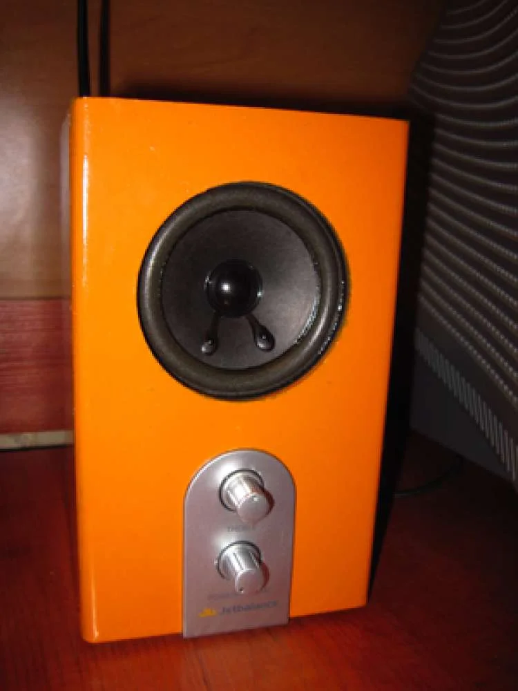

вот так она выглядит после сборки
    34.3 KB · Просмотры: 69
Нормально получилось
вам нравится и добре)) с наступающим....
