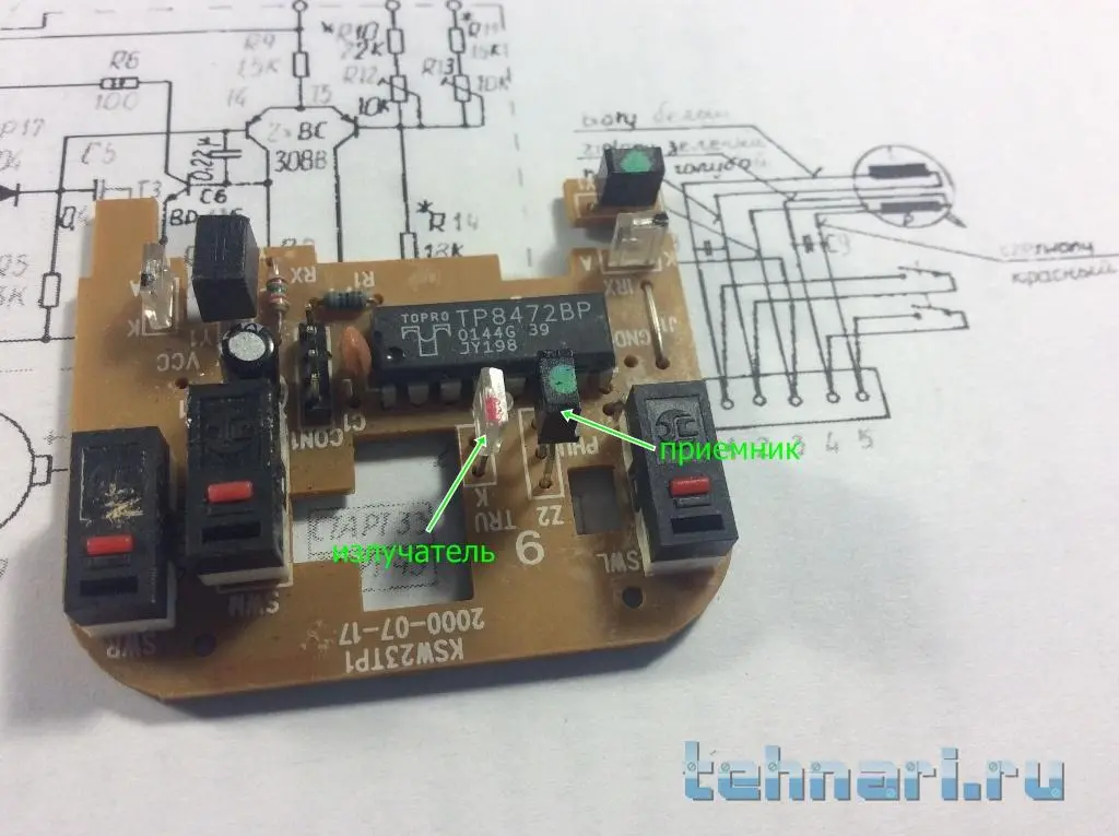

Сегодня выкроил время, приклеил эпоксидкой к держателю головки боковое "ушко" (по неосторожности обломил). Обороты привод не держит, нужно выпаивать и проверять фоторезистор, вместо лампы 24В, 50мА поставил красный светодиод. Думаю может поставить от компьютерной мыши пару; инфракрасный светодиод и фотоприёмник. Есть вопрос, при окончании проигрывания пластинки при нажатой кнопке автостопа, тонарм должен возратится назад, на стойку ? у меня он просто приподнимается и всё. Головку с иглой поставил ГЗМ155-1, её высота от верха до кончика иглы 15мм, а Mf100...Mf105 - 19мм, получается нужно делать подкладку толщиной 3...4мм ? на глаз видно что нижняя часть головки не паралельно пластике, есть небольшой наклон. Неоновую лампу выброшу, светит тускло, метки на диске ели видно, особенно в светлое время суток, попробую поставить красные светодиоды.

Детали от старой неисправной мышки где-то есть, нужно попробовать собрать схему.

Выпаял оксидные конденсаторы, С1 2,2мкФ 25В, ESR 14 Ом, остальные тоже под замену. Выпаял фоторезисторы, F1 - при затемнении сопротивление падает до 350 Ом, при освещении лампой возрастает до 10 МОм. F2 - тоже самое, думаю они исправны, внешний вид нормальный. Двигатель PRM33-1,9 вращается нормально, думаю вскрыть или нет, тогда чем смазывать его внутри ? Заменил лампочку EL1 (12В, 50мА) была перегоревшая - автостоп. До меня кто-то ЭПУ ремонтировал, оксидный конденсатор С13 (22мкФ, 16В) был впаян неправильно, перепутана была полярность - ESR - 3,2 Ом. В общем для меня самое интересное начилось, сделать электрическую часть, чтоб нормально работала.
В общем о нестабильность привода диска, поставлю другие подобранные оксидные конденсаторы, соберу и по таблицам напряжений ЭПУ нужно всё измерить.
Вчера две Веги ремонтировал : 106 и 108 . Болячки одни и те же. Не стабильные обороты. На многих форумах пишут, что электролиты менять не надо. НАДО !!!! Обязательно надо. Они все или дохлые, или полудохлые, что в принципе одно и тоже. И обязательно нужно поменять диоды. Это слабое место! Я поставил 1n 4148. Родные BAPV 18, как оказалось , могут не стабильно работать, хотя при выпаивании показывают , что всё ОК. Верить им нельзя. Ещё я в место 211 транзистора поставил BD 139, и прилепил к нему радиатор, ибо греется он сильно. Замена примитивного параметрического стаба на 10 в, тоже приветствуется. Резистор на 68 ом раскаляется до красна! Ну куда это годится? Не найдя у себя 7810 ( раньше я их ставил ) , я поставил 7805 с управлением по земляной ноге. Добился стабильных 10 вольт. И ничего теперь не греется. Лампочки заменил на белые , яркие светодиоды. Неоновую лампу строба, заменил на красный сверх яркий LED. Теперь всё красиво, и скорость на месте. Вообще конечно, корявость изготовления платы ЭПУ, монтаж и применение каких то стрёмных проводочков, пайка, всё это очень огорчает!
