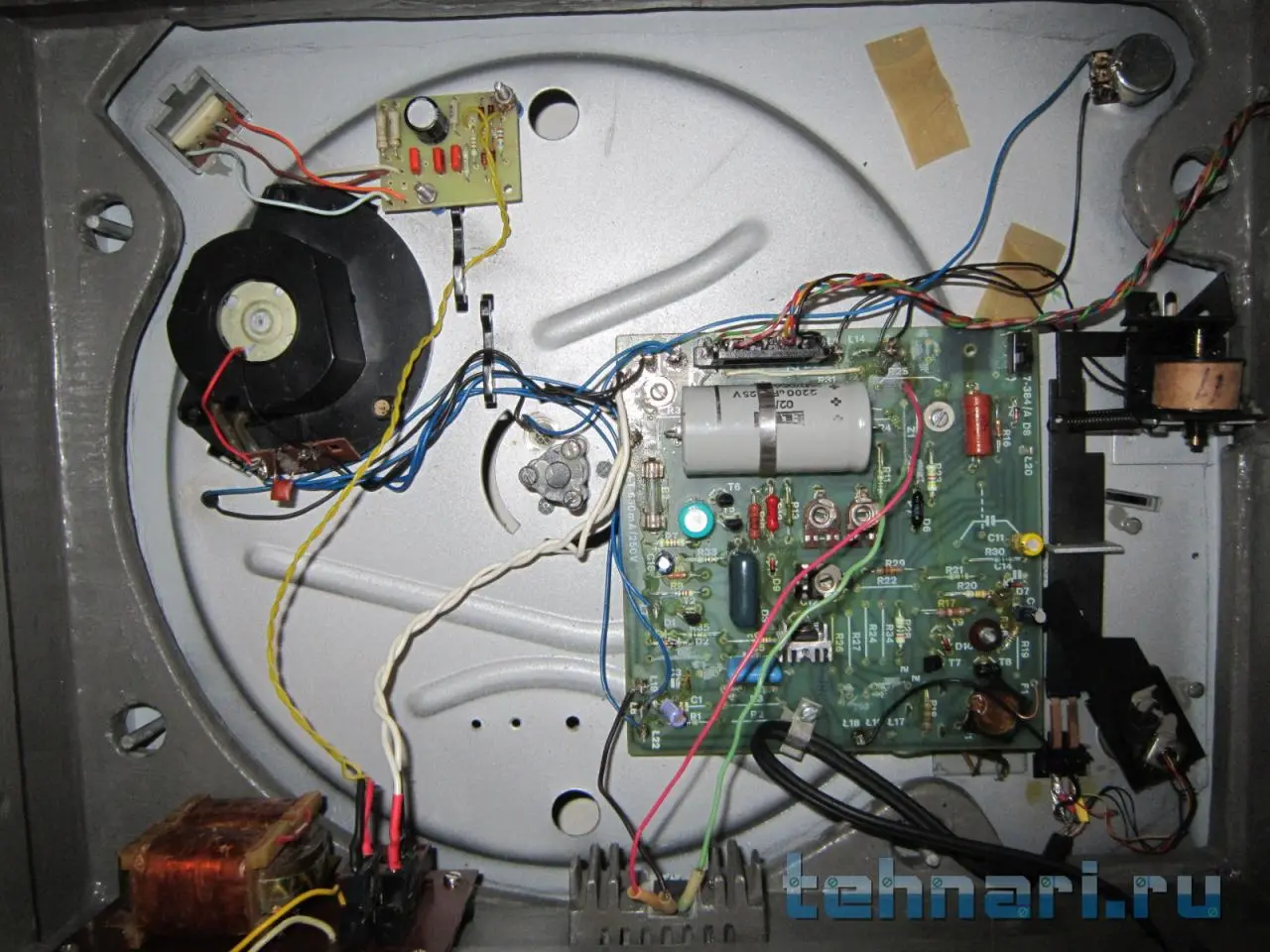

На многих форумах пишут, что электролиты менять не надо. НАДО !!!! Обязательно надо. Они все или дохлые, или полудохлые,

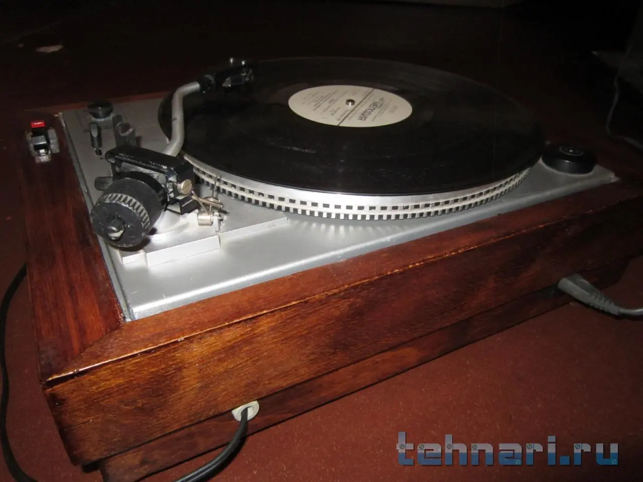

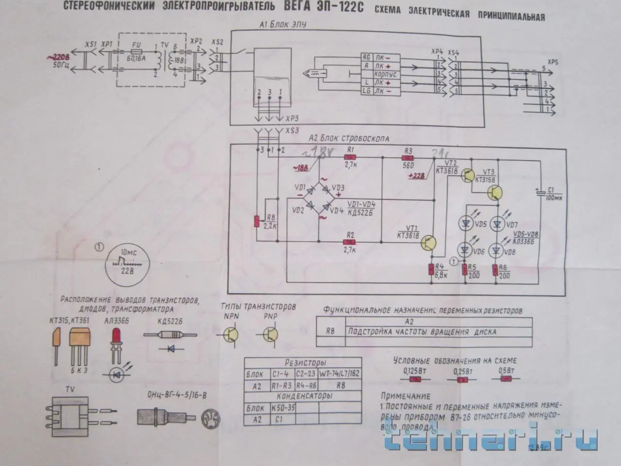

В ЭПУ G602 я оставил родной С7 - он нормальный и пока не проверил С9, остальные заменил. На скорости 45 обороты держит, но не всегда стабильно, уходят - пробовал крутить подстроечник Р2. На 33 стабильности нет, метки 33 на диске размытые, неонку родную выкинул из стробоскопа, будет схема из Вега эп122С.

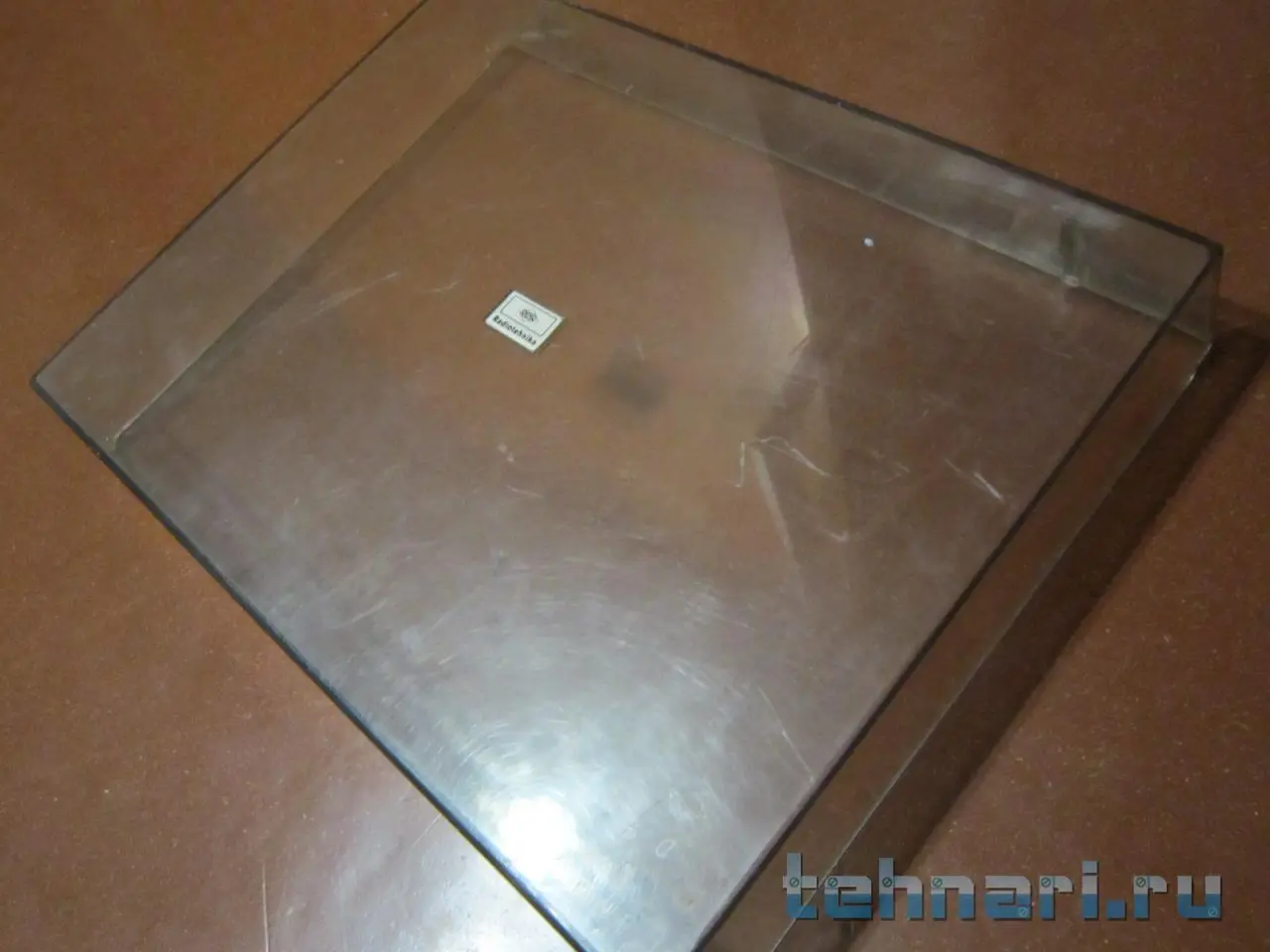

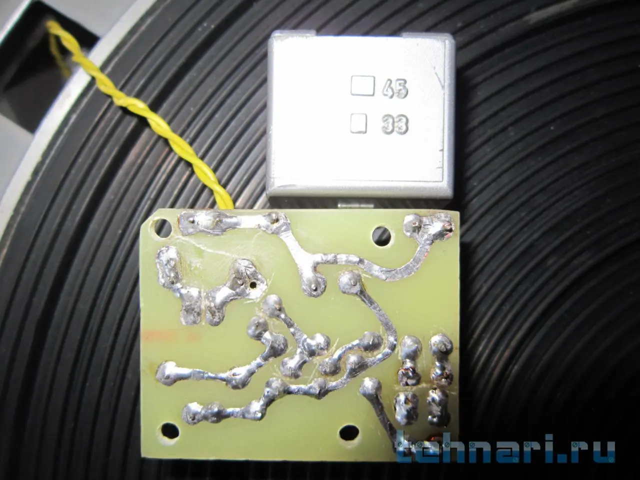

Плату для этого стробоскопа рисую заново. Сегодня на работе в подвале нашёл крышку от Ария-102С, целая не битая, теперь думаю ставить её на ЭПУ или нет.

обязательно нужно поменять диоды. Это слабое место! Я поставил 1n 4148. Родные BAPV 18, как оказалось , могут не стабильно работать, хотя при выпаивании показывают , что всё ОК. Верить им нельзя. Ещё я в место 211 транзистора поставил BD 139, и прилепил к нему радиатор, ибо греется он сильно. Замена примитивного параметрического стаба на 10 в, тоже приветствуется. Резистор на 68 ом раскаляется до красна! Ну куда это годится
По напряжениям схемы тоже разница значительная. Поменять диоды и транзисторы не проблема, поможет ли ? Насчёт стабилизатора 7810 Вы правы, тоже хочу его поставить и вместо D4 поставить диодный мост, думаю КЦ405Е должна подойти. R15 68 Ом у меня не греется. На стабильность привода диска может играть длина резинового ремня и крыльчатка под которой фоторезистор, на валу эл-двигателя её можно регулировать по высоте, думаю что зазор между фоторезистором и крыльчаткой должен быть минимальный, буду пробовать её регулировать.

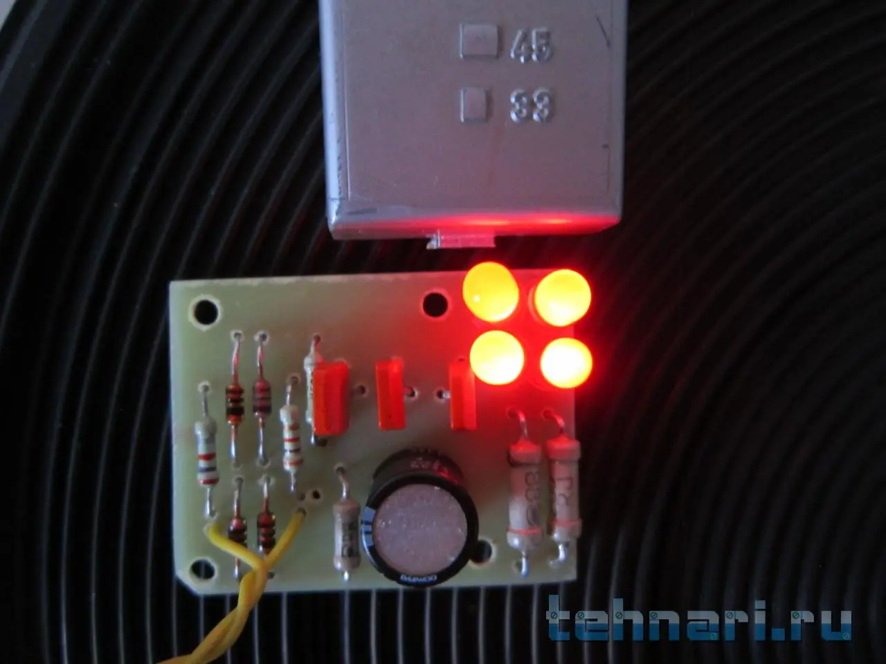

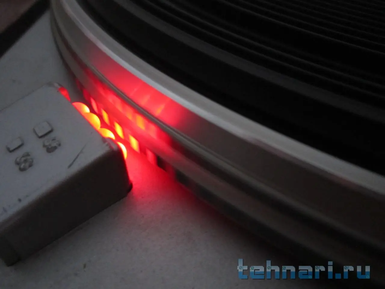

За выходные спаял стробоскоп, метки на диске освещаются нормально. Метки 33, 45 стали стоять при работе стабильней, но уход в + и - всё равно есть. Светодиоды нашёл у себя более яркие. Теперь думаю о крепление светодиодов в коробочке, плата будет снизу.

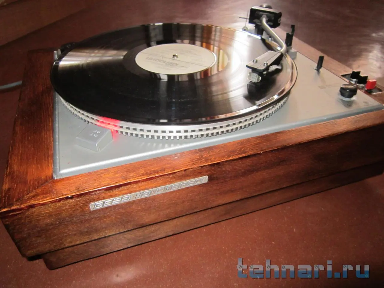

Схему привода диска немного модернизировал, больше считаю вряд ли что можно улучшить. Замена диодов BAVP17 на 1N4148 ничего не дала. Вот схема стробоскопа от Вега-эп122С работает хорошо. Убрал диод D4 (место него мост КЦ405Е), и D5, вместо резистора R15 (стабилизатор 7810). Изменил номиналы R12, R13. Лампу L2 заменил на светодиод. На плате установил движковый переключатель скоростей "33" и "45", на панель управления не стал его выносить, так как винил у меня на 33 об весь. Скорость стабильна, но метки на диске немного уходят в + или -. Теперь этап настройки иглы и автостопа.

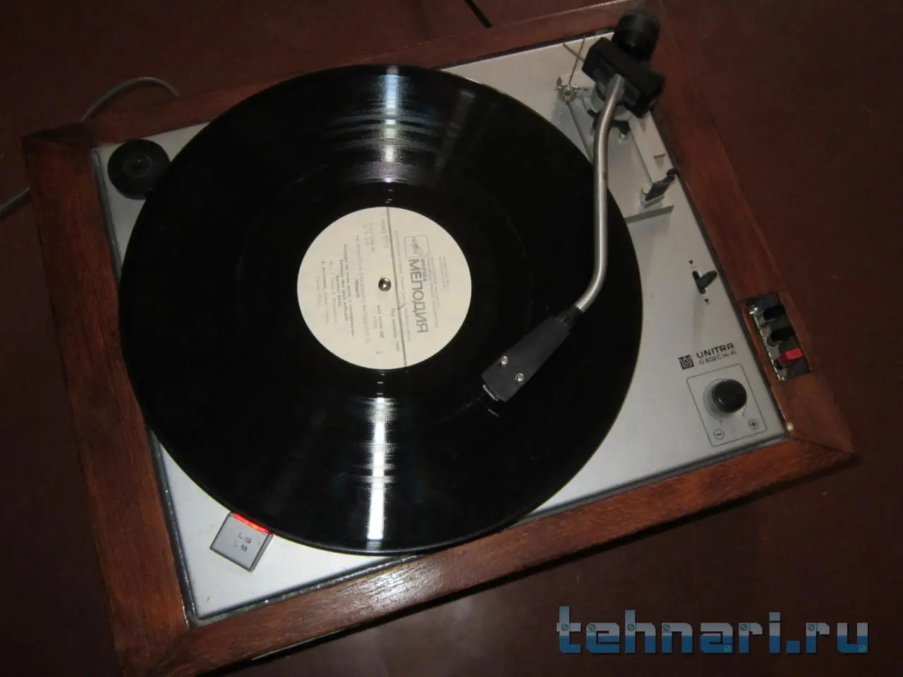

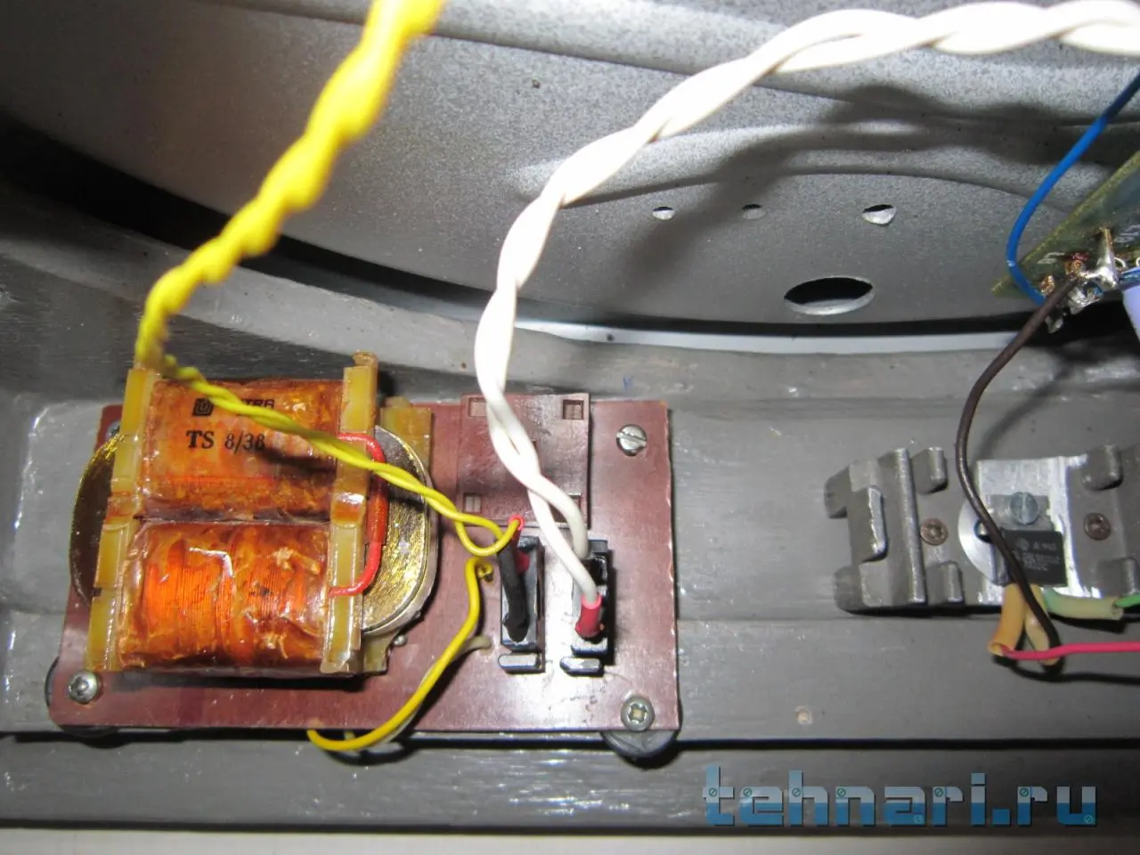

Отрегулировал автостоп, срабатывает по окончании проигрывания пластинки. Под платой есть пружина и гайка, чуть её закрутил чтоб планка стала ближе к датчику. Между головкой ГЗМ155-1 и шеллом поставил прокладку 2,2мм из плотной резины.Тонарм настроил, но ещё нужно найти шаблон для настройки и отрегулировать точно. Ножки под корпус временно сделал из резиновых пробок, возможно придётся переделать, пружины под столом ЭПУ пока оставил, посмотрю, и может быть их уберу. Послушал пластинку В.Высоцкого, фонокоректор от Василича, усилитель ZD-50, АС пространственного звука, звучание понравилось, при этом проигрыватель стоял на полу, ходил, немного топал возле него ногой, иголка с дорожки не выскакивает. Прижимную силу для неё выставил 1г.
С ременным приводом от Unitra G602 я бы не советовал покупать эту вертушку, много возни с ней, лучше Ария-102С или подобное.

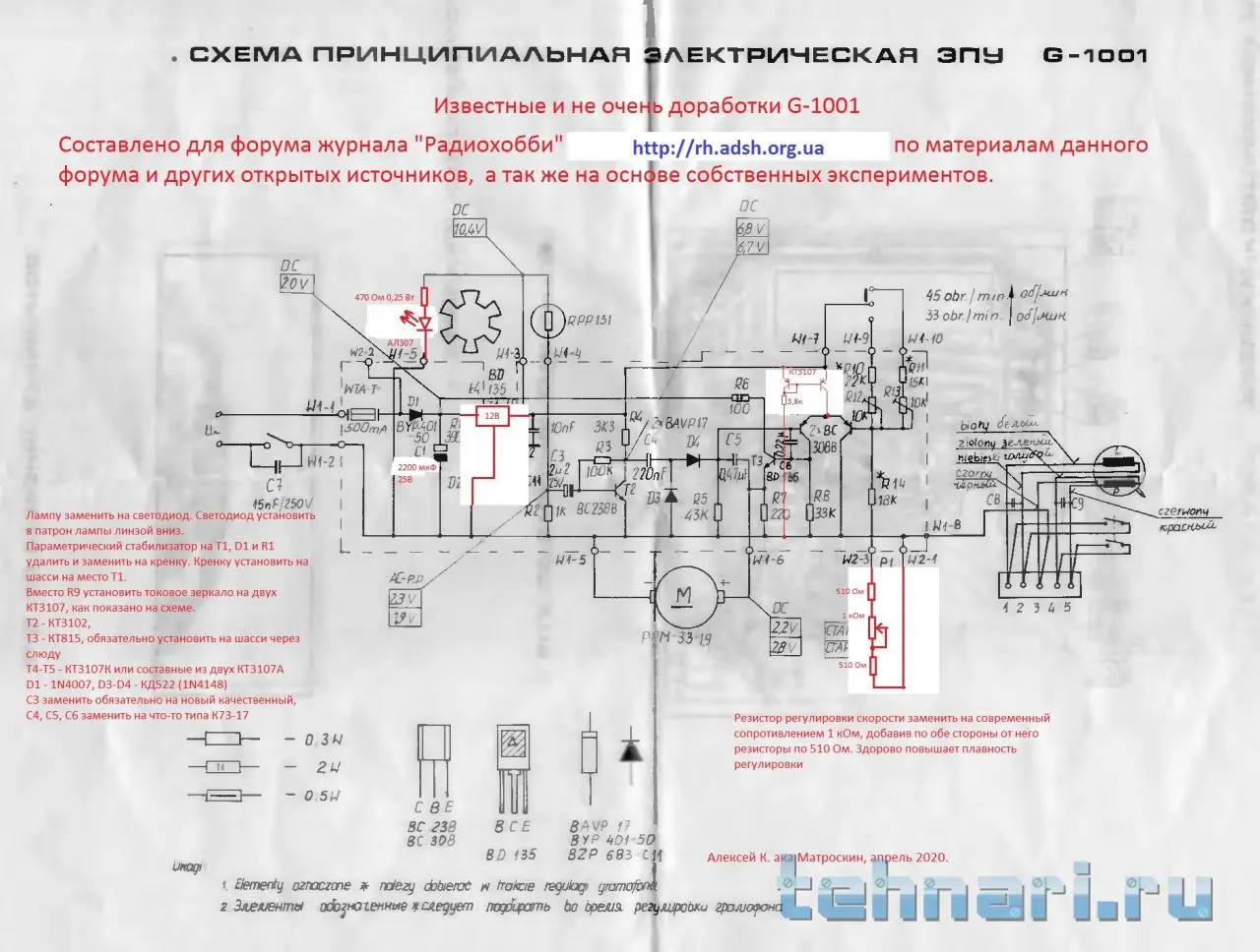

При замене приводного ремня ЭПУ скорость в + или - меняется значительно. Далее с разными резисторами чуть больше ватт типа МЛТ и т.д. я пробовал менять, эффекта улучшения 0. Также и по доработкам ЭПУ стоит относится с осторожностью, типа как на фото, вместо резистора R10, токовое зеркало не работает, ставил ВС308В, КТ3107К, подбирал резистор который 3,8к, схема не работает, поставил назад резистор R10 1,5к и всё ОК. Электродвигатель перебрал и смазал, сам тонарм ЭПУ пока не разбирал, толку нет, если плавает скорость.
    97.2 KB · Просмотры: 1,475
