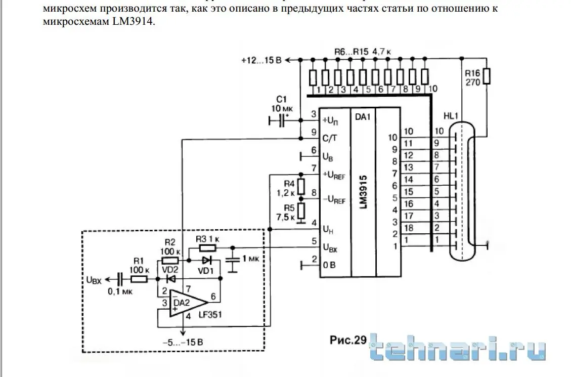

Нашел схемку на lm3915, что в нестандартном включении она может питать
вакуумный люминисцентный индикатор.Других микросхем пока не знаю, на которых можно сделать

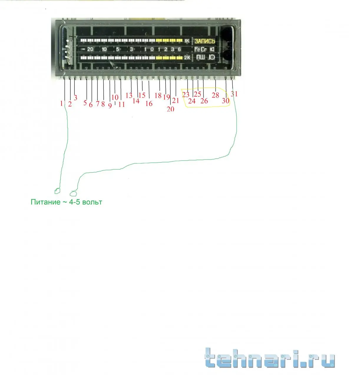

Вот пока в чем разобрался:
К выводу 1 и 31 на вакуумно люминисцентном индикаторе подводится переменка 4-5 вольт.Дальше как подключать к индикатору и по схеме LM3915 все...:tehnari_ru_837:
23,24,25,26,28,30-Я так понял для доп. индикации "Запись" и т.д.
Как быть с остальными выводами?:tehnari_ru_837:

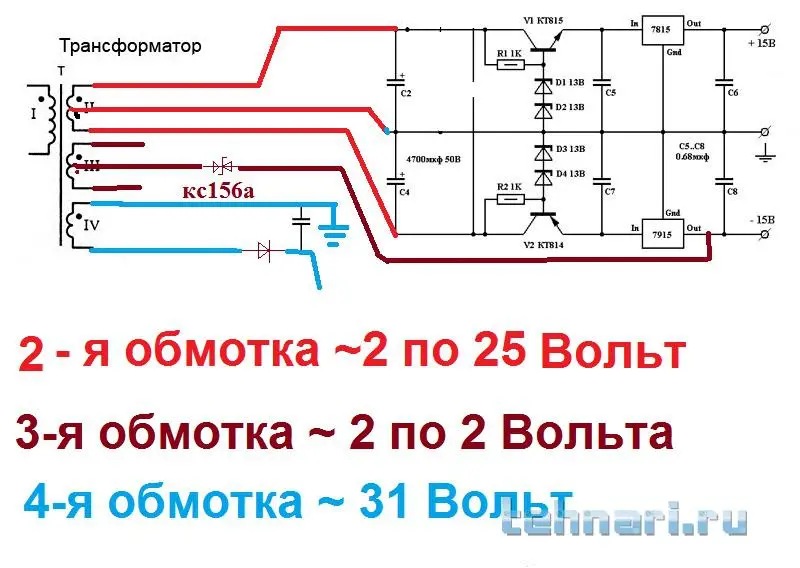

Вообщем заказал микросхему.Теперь вопрос в правильности питания.Нарисовал правильно, чтоб начать мотать новый трансформатор? И зачем стабилитрон кс156а(на схеме он так подписан, хотя односторонний),и чем можно заменить его?
    32.5 KB · Просмотры: 2,026
Стабилитрон нужен для правильного режима работы вакуумного индикатора, причём используя стабилитроны на разные напряжения можно в небольших пределах изменять яркость индикатора. Можно применить любые стабилитроны на напряжения от 4,7 до 9в.
Я так понял, что надо их соединить (2 штуки по 4 вольта) катодами и вставить в схему?

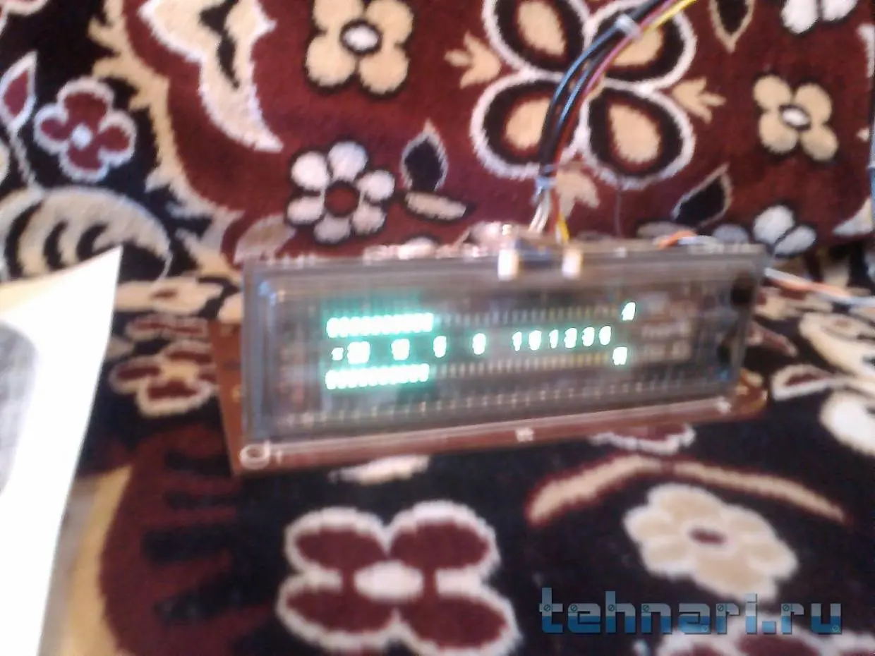

Может, кому будет интересно...Пришла микросхема-заменил и индикатор заработал.Правда, пришлось повозиться с трансформатором(10 обмоток лепить на него) и с питанием-спалил пару LM7915-7815- большой перекос был-не знал куда копать.Брал за основу ФНЧ для TDA7294 на операционниках из дневника от DDREDD (http://www.tehnari.ru/602891-post1.html) + добавил пред. на к157уд2-подключ... как слон-теперь надо мудрить новый корпус...

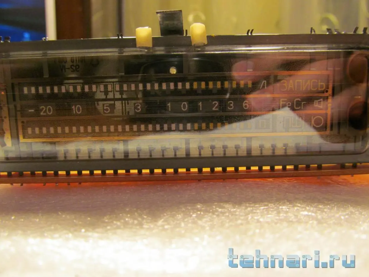

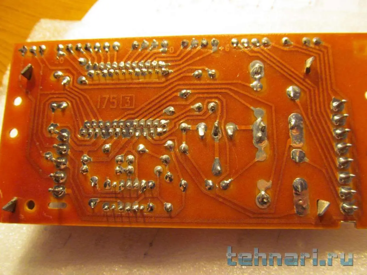

Вобщем приехали ко мне эти индикаторы. Вроде с виду рабочие, не паянные , всё целое. Версия обеих плат- 2.746.009 . Интересует, к каким выводам подключать , куда и какие напряжения подавать, а куда сигнал??? То что накал 5 В на крайние выводы индикатора я понял. Можно ли подавать постоянное напряжение на накал? Какое напряжение надо подавать для дополнительных значков справа ? Спасибо заранее, желательно нарисовать на моей фотке что куда )))

о у меня тоже такой есть.пробовал запустить не пашет так и забросил.тоже интересно что куда.может я не туда че припаял что отказался работать

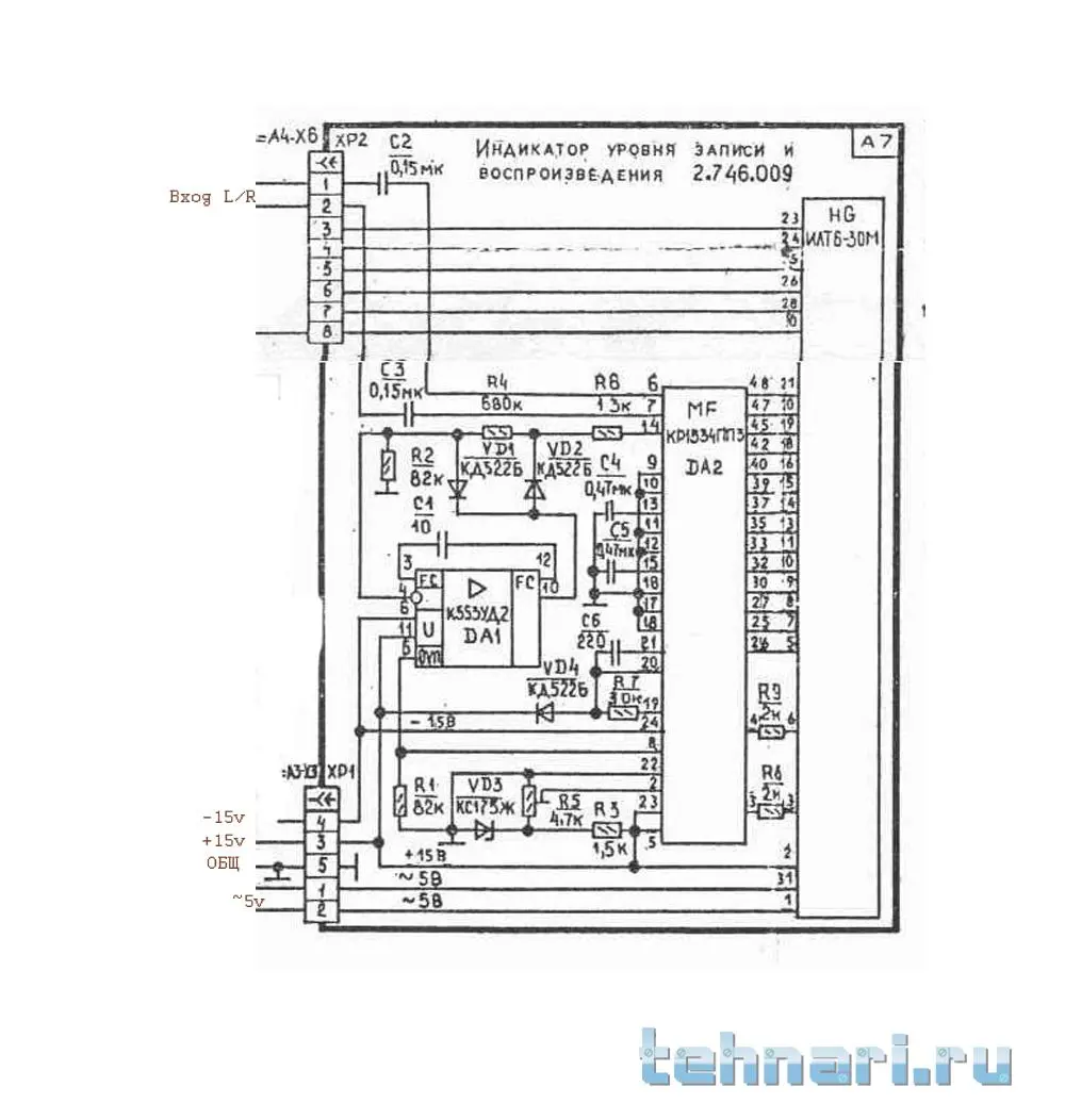

смотри по схеме. отличие от твоей платы - микра DA2 -у тебя ...ПП4 , а на схеме ...ПП3
3-8 контакты на разьеме ХР2 - это доп значки (запись/динамик/Шумопонижение/Fe/Cr/микрофон)
чтоб зажечь их я подавал общий на эти контакты - вродь горели...
ПС
вопрос : мой индикатор какбы в пол силы работает чтоли - нижняя половина ярко светит, а верхняя еле видно. С чем это связано? Индикатору кирдык ? DA2 дохлая?
