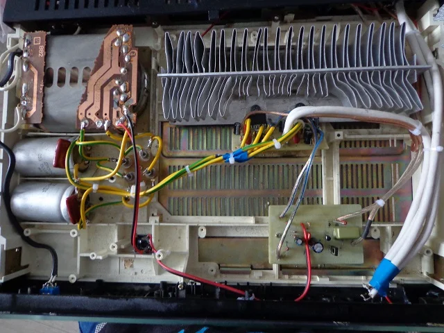

Вот надо теперь опять сигнальные провода распаять и защиту проверить.
Усилитель запел, разгреб проводку, завтра марафет наведу:)

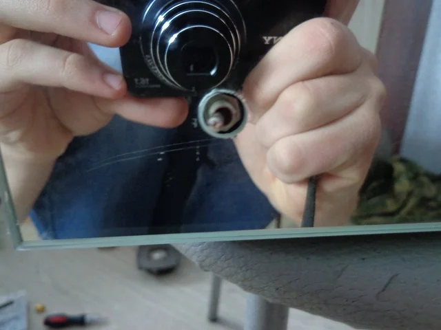

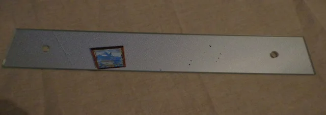

Передняя панель.

Внутренний вид усилителя.
После установки передней панели с трудом закрутил гайки пинцетом:D

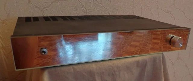

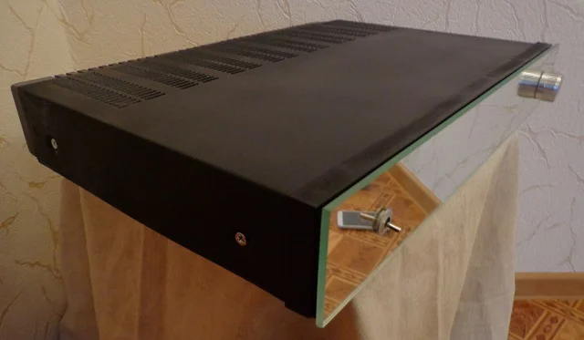

Кидайте голоши :D Пока так, но еще чуть поработаю над панелью:) Будет или траление или закатаю.
