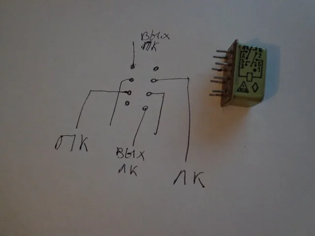

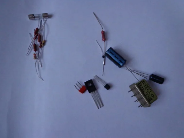

Докупил деталей, будем заканчивать:) Подскажите как подключить реле? Реле РЭС47
    11.7 KB · Просмотры: 185
Так, что ли?
    10.1 KB · Просмотры: 151
На фото плохо видна нумерация контактов, а на схеме их вообще нет ???... :)
P.S. Сначала скажи для чего это? Это реле не двухканальное ... :)

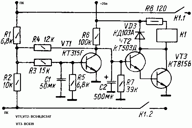

Реле на схему защиты, реле взял РЭС 47

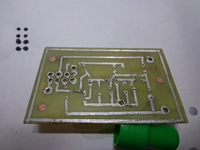

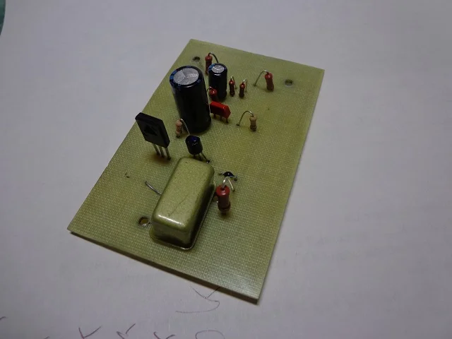

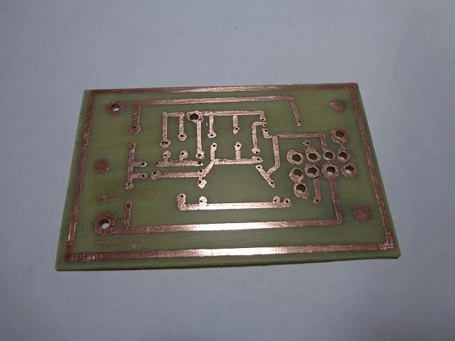

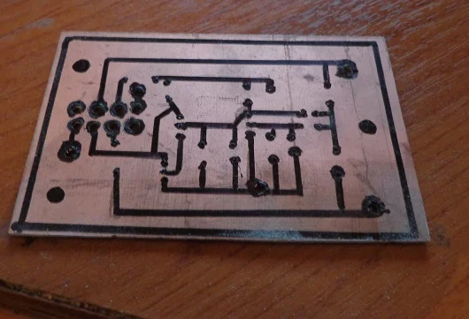

Ночью сделал защиту, так как ночью не нашел где распечатать пришлось рисовать маркером. Дорожки конечно не очень, мягко говоря:D

Серёг, главное чтоб работало :)
Обычным перманентным рисовал? Да, главное чтоб работало!
а разве можно сделать печатку маркером обычным? если да то пойду накуплю маркеров и РИСОВАТЬ ПЕЧАТКИ!!!!tehno035
Лазерного принтера нету =( а на обычном как я понимаю нельзя сделать?
не загружай человека))) пусть постепенно втягивается:trio:
koresch так я не понял,маркером можно сделать печатку?
и кстати я знаю что такое фоторезист, я не тупой =)
