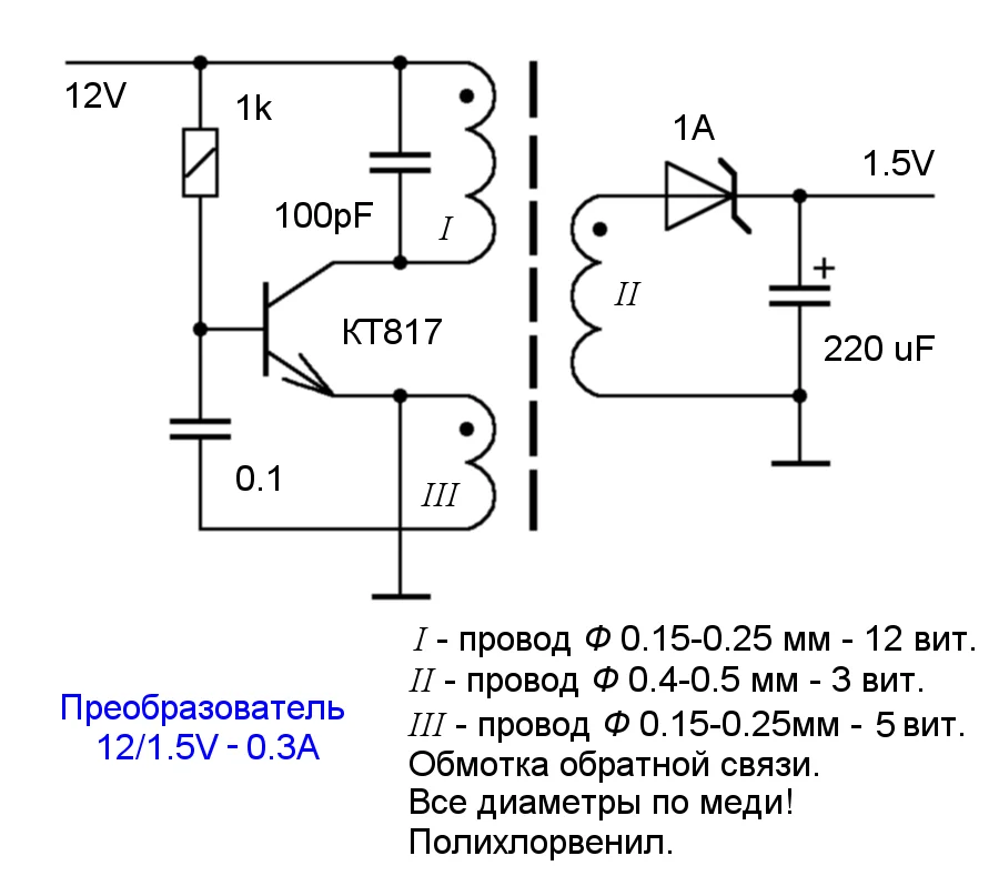

Это меняет дело. Нет смысла делать просто ограничитель напряжения, на нем будет рассеиваться мощности в три раза больше, чем на самом компрессоре, от сети можно, а аккумулятор. LeonСРЬ предложил приемлемый вариант, преобразователь. Нужен маленький Диод Шоттки 1А, ферритовое кольцо 12-15 мм ...Если будет работать и не потреблять много мощности (питание будет от аккумуляторов) то конечно подойдет.
Вот еще одно дельное предложение ...Мультивибратор с большой скважностью, например...
Столько врядли, а 100-150 мА точно ...что-то около 350 мА (точных данных нет)

Хотелось бы взглянуть на схемку? У меня в голове тоже есть схемка, преобразователь - 1 транзистор и пять деталек ...Стабилизатор понижающего типа по топологии чоппера с высоким КПД. Например MC34063 с обвязкой. По памяти 7-8 деталек...

Годится для 90-тых.Вот много мудрить не надо
Ток базы + ток насыщенного коллектора + потеря в трансе + диод и все, а там только одна схема это потребляет + индуктивность ...КПД этого гены выше чоппера не будет, ну никак.
И потом желательно всю эту схему экранировать, тот же приемник рядом не послушаешь, это тот же мультивибратор с большой скважностью и выход через индуктивность ...то дроссель чоппера мотается в пять минут хошь на гантельке, хошь на куске феррит стержня.
Раздели на 8-мь и узнаешь, но я думаю для подобного двигателя это не вопрос, стабилизация не нужна ...И вопрос – на сколько будет гулять выходное у однотранзисторника при изменении питающего 12.6 – 11V?
И тут тоже самое и деталей меньше ...А так готовое решение за 100р + 10 минут возни.
В авто FM без помех работает. Никто их(дц-дц) не экранирует.И потом желательно всю эту схему экранировать, тот же приемник рядом не послушаешь,
