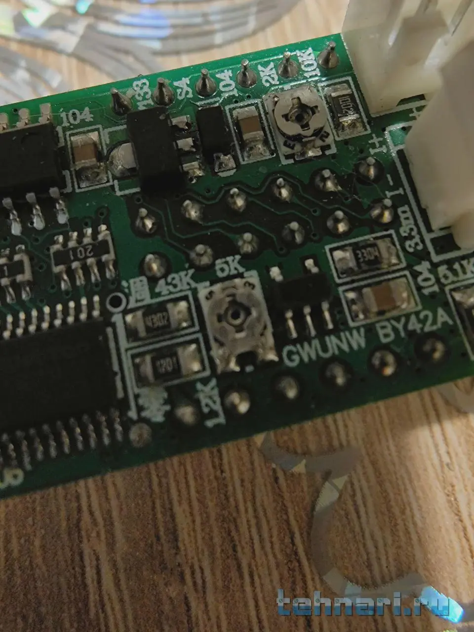

Да я не дерзил, просто я не на столько электронщик чтоб мне так объяснять как это сделал он. А по поводу прошивок я с ним не согласен, т.к. именно там защиты параметры шунтов.
Если дело не в прошивке то каким образом мне можно выяснить на какой ток или шунт или падение напряжение был тот вольт-амперметр? Потому что повторюсь именно сам амперметр в полной работоспособности, сгорел только вольтметр

Показания отличаются от реальных на много? Если не на много то посмотри у сгоревшего показометра, на плате нет-ли маленьких подстроечных резисторов с обозначениями типа RI, Iadj или AdjI ? Если есть, то им можно в небольших пределах подрегулировать показания тока.
Показания все в пределах погрешности, подстроечники есть.

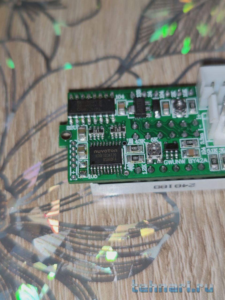

Но проблема в том что это вольт и ампер кто сдвоенный с 2 дисплейчиками. Так вот я спалил только вольтметр подстраивая как раз этот подстроечник на вольтметр коснувшись отвёрткой корпуса блока питания и он начал показывать постоянно 238вольт, а амперметр все верно показывает.
Я хотел купить такой же, нашел оф магазин на Али, заказал на 50А он пришел с шунтом отдельным, я подключил соответственно без этого шунта точно так же как был подключен тот что стоял, но показания амперметра очень сильно врали нагружал 12А а тот показывал 2А
Судя по тому что амперы показывает правильно - микросхема жива и приборчик можно попробовать восстановить. Подстроечник, что ты коротнул на корпус, в схеме подключен реостатом в делителе. Скорее всего ты его "оборвал". Замени его на другой того же номинала (на проводках можно подпаять любых разумных габаритов, а потом его приклеить термоклеем к корпусу внутри показометра.
Если не затруднить отметь какой именно резистор:tehnari_ru_117:
ранее вроде все проверял и было четко. + пробовал флеш nuvoton пересаживать с одного на другой и новый начинал такой же бред с вольтажем показывать.
По качеству фотографий трудно что либо толком разобрать и понять.
Давай так: на плате два разъёма. Один для подключения токового шунта (у него два вывода и, как правило, он чуть больше по размеру).
Второй разъём имеет три вывода, один из них земля (общий питания), другой +питания прибора, а третий - измерительный для вольтметра. С него напряжение поступает на резистивный делитель, в цепи которого находится подстроечный резистор (я тебе уже писал об этом). Вот эту измерительную цепь, от разъёма до входа микросхемы, и нужно полностью вызвонить тестером. Наверняка в этой цепи присутствует разрыв контакта, что и приводит к неправильным показаниям вольтметра.
наверное пока еще рано с таким сложным прибором ремонтом заниматься. это не флеш. и nuvoton - фирменный знак. главное - другие надписи на микросхеме.
и да - скорее всего МС исправна. а вот делитель обратной связи или дифференциальный усилитель в результате КЗ на корпус при кручении подстроечника накрылся. что бы понять что и как надо снять схему или произвести реинжиниринг. похоже там действительно имеется пустяк, но выявить его без базовых знаний не получиться.
В смысле она N76E003AT20?
Тогда почему если ее выпаять и запаять на её место другую с полностью рабочего то все чудесным образом начинает работать. Единственное что силу тока показывает не верно так как опять же, прошит был под 50А.
И то же самое если N76E003AT20 впаять со старого в новый, он начинает показывать 238В.
значит входной канал поврежден однозначно. и МС - под замену. а уже после этого разбираться с тарированием или настройкой показаний амперметра.
