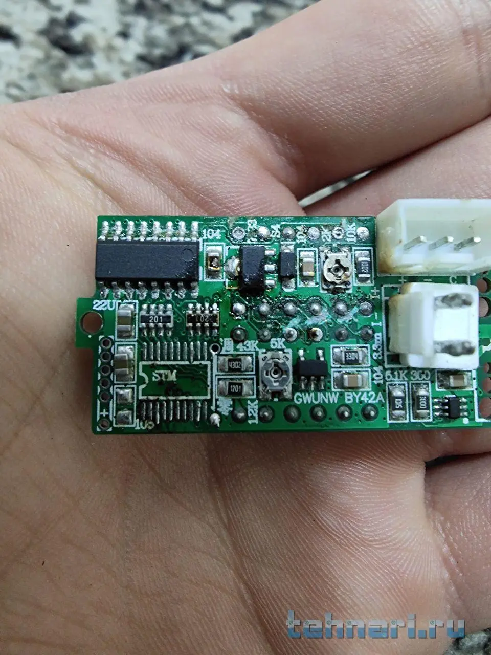

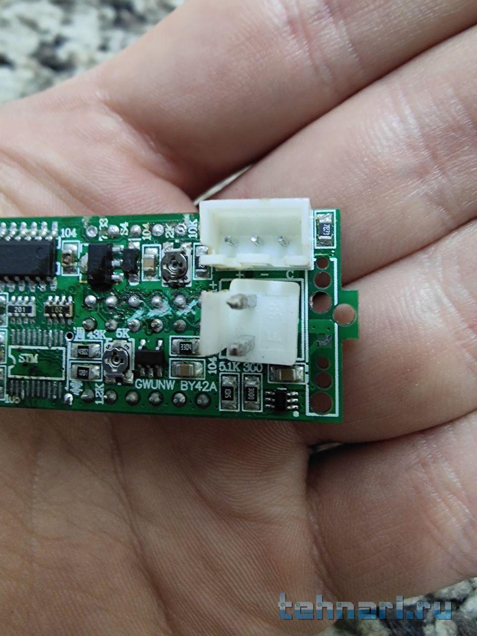

Нужен вольтамперметр BY42A для переделанного телекомуникационного блока питания

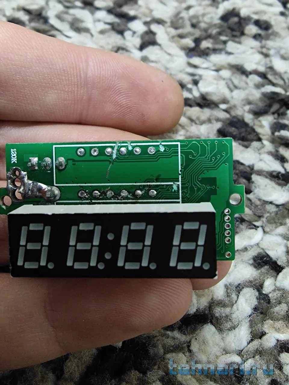

Вольта-амперметр с шунтом на 50А.
3,73А при 1 А Флюка
1 A при 0,278 Флюк

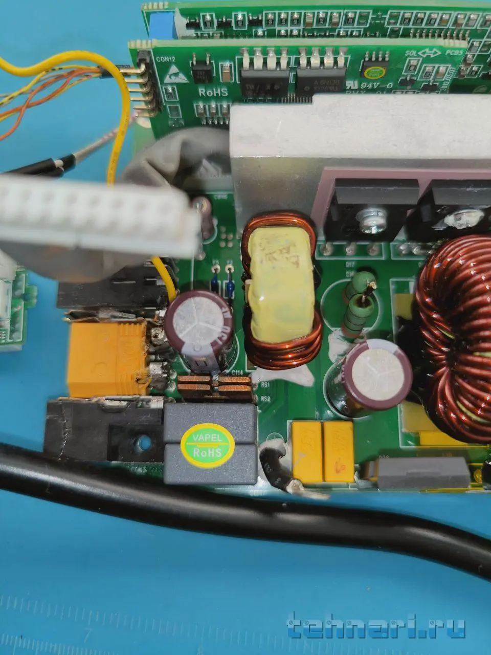

мне перед заказом желательно понять выйдет ли его встроить и подключить без переделки блока питания (тогда бы заказал кулонометр на 50А), например если надо будет все же подключать отдельный шунт то придется как я понимаю обрезать силовую дорожку на выходе чтоб туда подключить шунт причем толстым проводом.

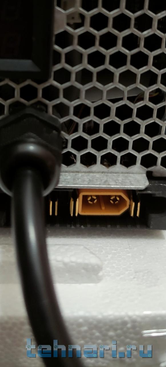

Для понимания как выглядит выход
нет. печатный проводник обладает определенными характеристиками и превышать их не имеет смысла.

Брал новый амперметр с отдельным шунтом на 50А. Подключал его без этого самого шунта на 50А точно так же как был подключен старый, т.е. туда куда должен был соединяться шунт я подключал 2 белых провода что идут с блока питания.
И как результат имел на дисплее 3,73А в то время как мультиметр показывал 1А
И так же на дисплее 1А а на мультиметре 0,278А

Базовые знания имеются, как и нужный инструмент, на какие вопросы я не ответил? Дело не просто в упертости и хотелки, а в том что там нет места для отдельного шунта, и разъем XT60 распаян прям на заводских выходных контактах поэтому я не могу взять и встроить туда шунт.

для начала надо добиться исправной работы прибора. не верных показаний, а именно исправной работы. наладка,......выше были ссылки на показометры - какой нибудь похож по схеме с имеющимся в наличии?

так как применяется шунт. любой амперметр измеряет напряжение. это называется калибровка, тарирование или настройка. на выбор, что нравиться, тот термин и применяй.
