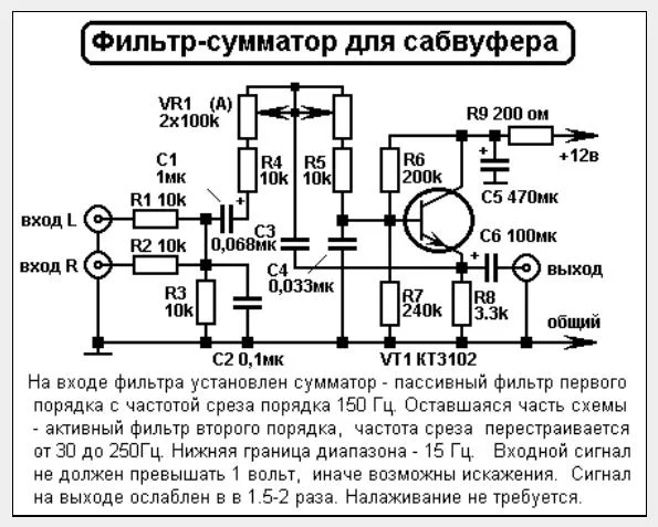

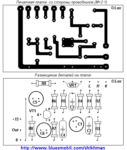

кто нить собирал это ? нужна печатка формата ley

Не знаю, есть ли на этом форуме, но поиском легко находится, например в теме "Сабвуфер на 10Гд-30Е" на Паяльнике...
а схема рабочая ? как думаете
а это не он случайно ? если да то как подключается сдвоенный резистор 200к ? на схеме одинарный

R4/R5/C4. на плате три точки VR1.
не совсем понял р4 р5 с4 это ты о чем ? 2х100к как я понял это шестиногий резистор а на схеме для 3х ногого . у меня есть такие резисторы А50К 3ноги А50к 6ног А100К 3НОГ . есть и В100к 6ног . эти а и б я выбрал когда заказывал и на квитанции так но на всех резисторах написан В так и должно быть или мне не те отправили . какой из них мне нужен ?

На схеме указано, что применяется спаренный переменный резистор, сопротивлением 100 кОм, группы А.

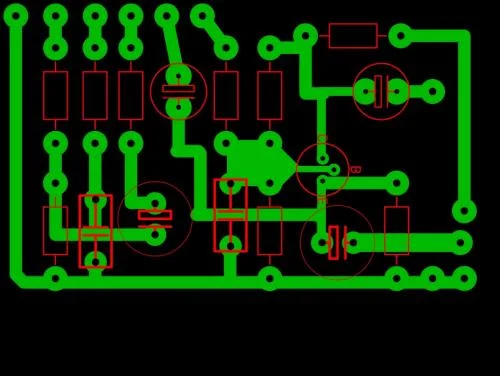

будьте добры изготовьте мне пп по схеме в формате ley чтоб распечатать а то у меня не получается
    18.4 KB · Просмотры: 201
Вот эту плату оцифровывать? Да ее перерисовать перманентным маркером на текстолит быстрее получится:)

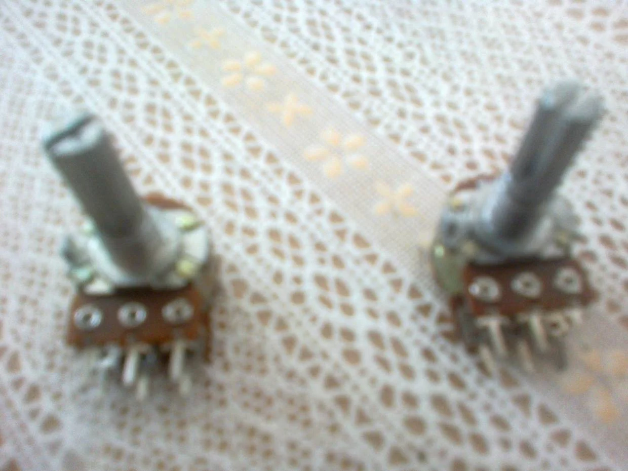

схема на первой странице есть же . а вот резисторы на которых написано В50К И В100К . хотья этот 50к длжен был быть группы А когда я заказывал так было и в квитанции так описан но на резисторе в50к написан это так и бывает ? вот дайте пример как его подключить к тому ссуматору фильтру
забыл фото поставить вот оно

Извини - за днем рождения только проснулся. Уже выше показали, как включать.
