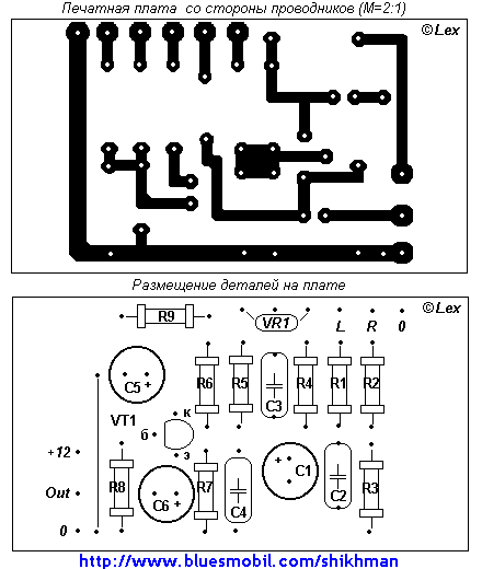

а подскажите с какой стороны начинается первый вывод транзистора кт3102дм с круглой слева или с плоской стороны ? эмитер 3я с круглой стороны ? и еще кондер 0.033мкф если заменить на другой меньше или больше емкость выбрать ?
Кт3102 в металле? Если да - смотри так его: ногами к себе, ключ справа вверху, ноги образуют при этом перевернутый треугольник и ноги будут его вершинами, слева направо будет коллектор, база, эмиттер. Эмиттер ближе к ключу находится. Переход n-p-n.
По конденсатору - лучше ставь, как в схеме. Можно соединить в параллель пару на 0.015, подписаны 153. Или три штуки 103.

собрал я его не работает тишина воще тока при включени отключении питания щелчок
Обычный эмиттерный повторитель, при правильной сборке и исправных деталях не работать не может.
Правильно собрал все детали исправные

Соедините перемычкой правую (+) обкладку конденсатора С1 с базой транзистора. Подайте на вход сигнал. Если всё правильно собрано, то сигнал обязан быть на выходе.

подключил тишина тока в это время переменный резистор не был воще подключен, а если перемычку ставить с1 и эмитер то тогда сигнал идет на выход
напряжение питания 12в
а если с с1 проводить на коллекктор и отпустить то появляются низкие частоты на пару секунд

да заработал он походу где то контакта не было . вопрос он ослабляет сигнал на выходе ? кажется усь тихо играет и еще резистор громкость или частоту режет ? мне кажется он не режет частоты а уменшает громкость
