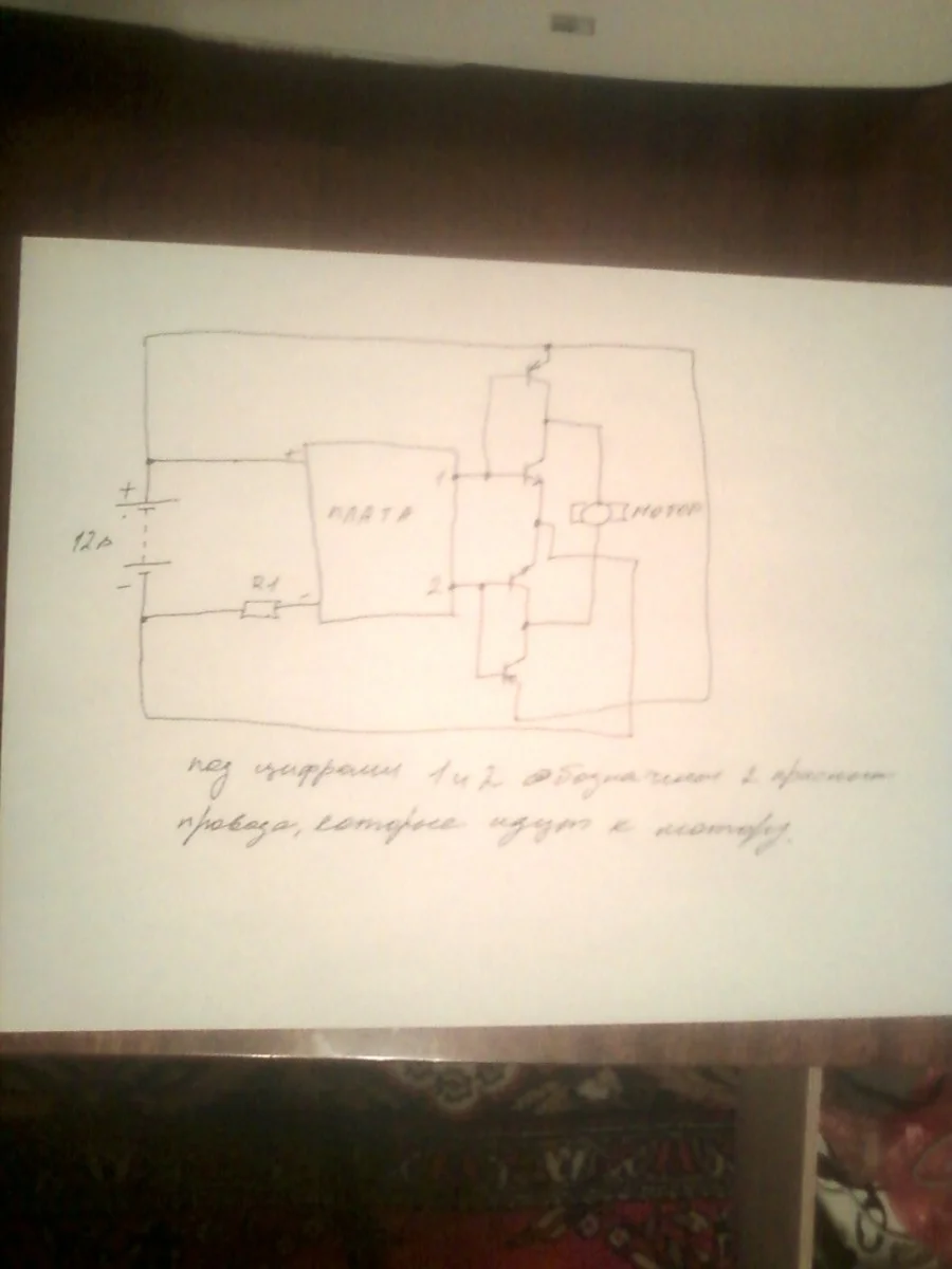

блин... кто нибудь может хотябы в паинте нарисовать схему подсоединения транзисторный ключа на выходе?
вот получаеться идёт питание 3В от платы, стоит транзисторный ключ, который запускает 12В акуммулятор для мощьного движка?
на сколько я смог разобраться в вашей плате, то у вас моторчик урпавляется двухтактным ключом для возможности реверса (видите 4 транзистора возле двух красных проводов, которые идут к мотору?) сейчас накидаю схемку, что вам нужно будет сделать.

Все оставляете, на выход электронного устройства включаете мощные
транзисторы, через сопротивление 100-200 ом на БАЗУ, а коллектор-
эмиттер в цеть двигателя с питанием 12V, не забудде общий провод
должны быть общими. Мы досих пор не услышали мощу двигателя ???
P.S. Я неуспел прочитать пост ...
Ставите ключ с двумя мощщными транзисторами, разной полярности,
типа КТ818 и КТ819 ...
примерно 8.4 ватт
вот накидал схемку
фотик сдох у меня, поэтому фоткал на телефон)
транзисторы с мощностью не более 25Вт. например КТ850А и КТ851А.
им можно будет поставить не большие радиаторы, лишь бы они влезли внутрь машинки)
nonemore, норм, тока я бы резисторы воткнул 100-200 ом
на выход микросхемы ... :)
А тразисторы не составные, а то лень заглядывать ???

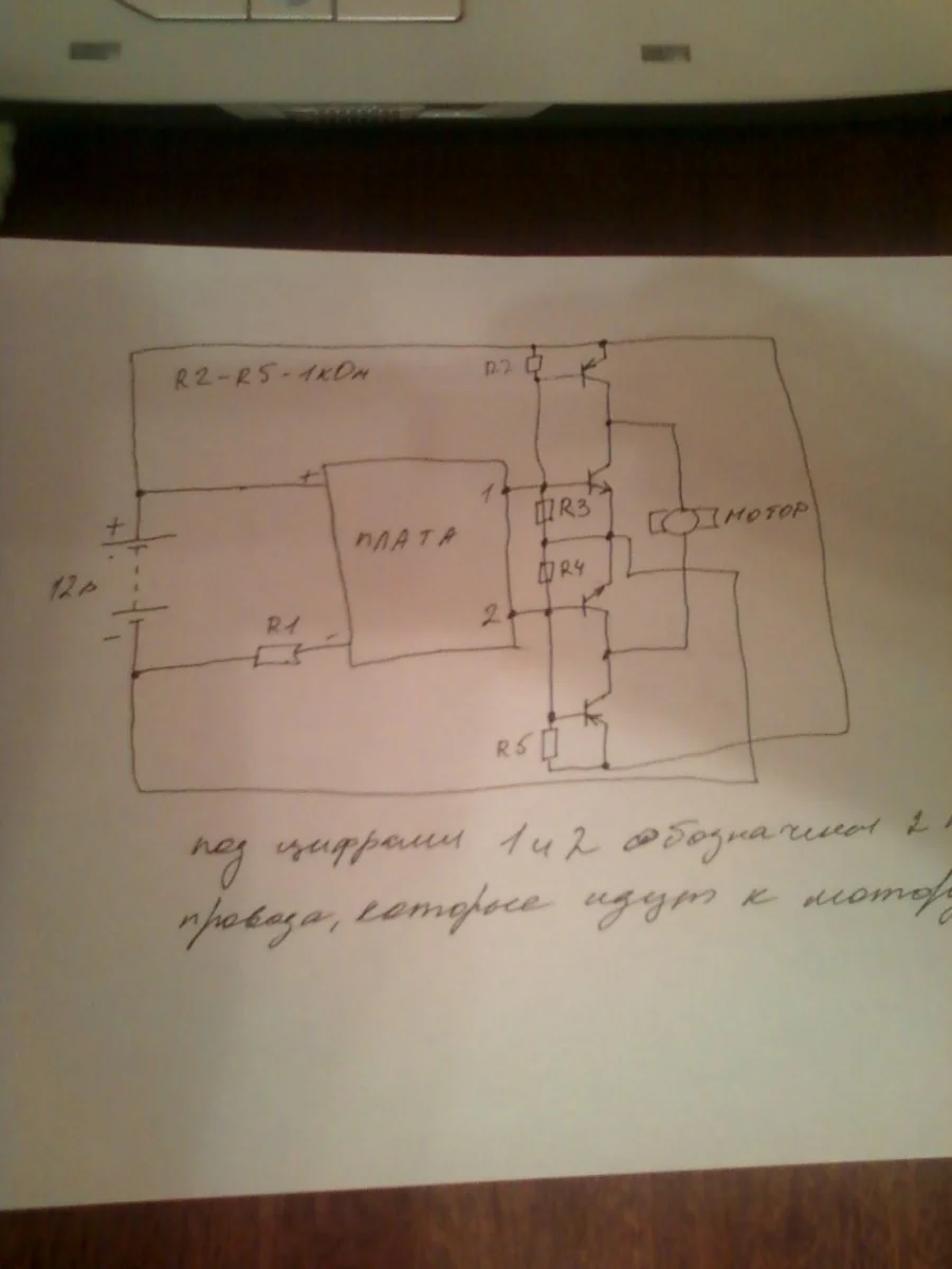

да и я забыл) между базой и эммитером каждого транзистора поставьте резисторы на 1кОм.
посмотрите мою поправку) после нее необходимость в этом отпадает)
а разве плата не полетит, если сначала ставить 12в?
nonemore, согласен, но я написал до того как прочитал ... :)
Разницы нет, ограничение по току или смещение ...
посомтрите внимательно на схему, там нарисован всего 1 резистор, он нужен для понижения напряжения питания для платы, его сопротивление подбирается способом который я указывал где-то вначале темы.
Einshtein, он запитал плату от 12V, резистор R1, собственно это
приемлемо ...
Он имеет ввиду, что на место батареек можно поставить эти транз. ключи ...

получается в конце, уже где окончательно торчат 2 провода из схемы, туда пришпендрить твою систему из 4 транзисторов меньше 25 вт? И на входе резистор 1 - сколько омные ? + ещё 4 резистора перед каждым из транзистора...?
вот окончательный вариант
СПАСИБО!!! =) Я всё понял..
да схему подключать к тем двум проводам которые из платы идут к мотору.
